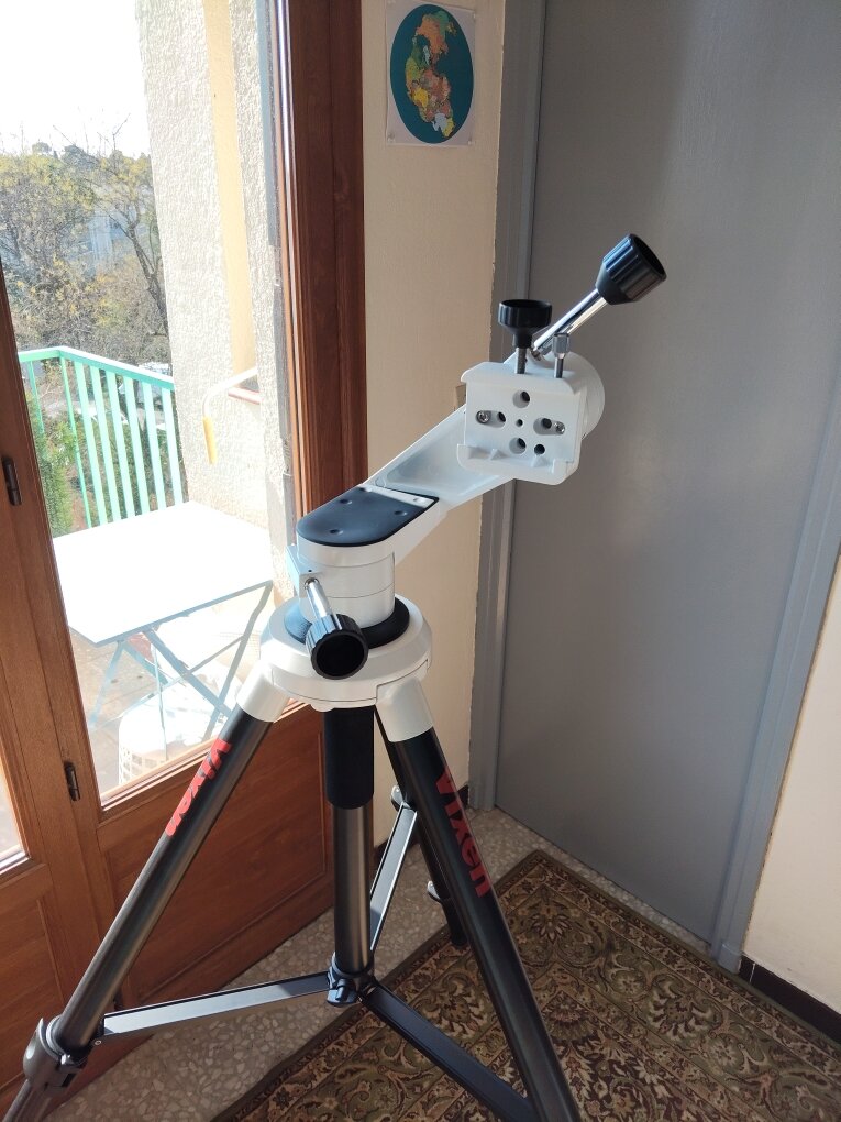

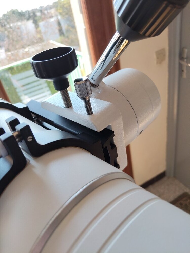

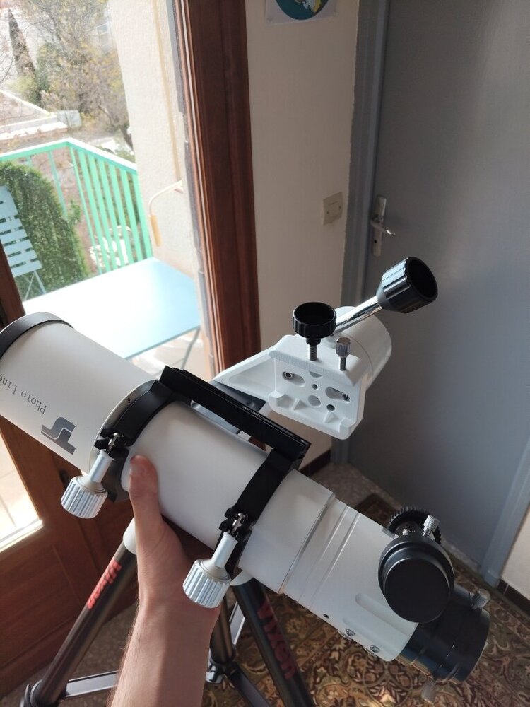

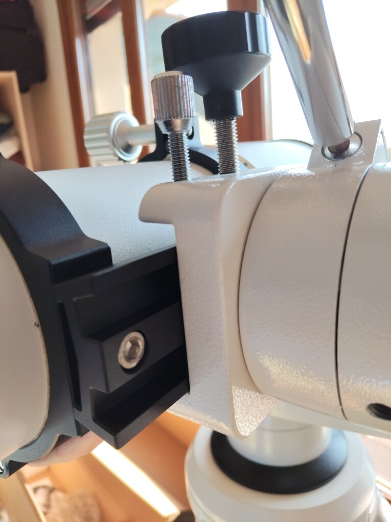

Bon, j'ai enfin reçu ma monture. J'ai donc essayé de monter ma lunette hier soir en bon galérien. Je commence par changer le trépied de la vixen porta 2 d'origine puis je m'apprête à fixer la lunette sur la monture.... et là TARATATA! la queue d'aronde ne tient pas dans le support qui est à la fois trop large et sans système de serrage adapté me semble t-il. Alors je vérifie les infos dans les notices, en ligne etc... et il semble pourtant que le support à queue d'aronde Vixen de la monture soit standard et que la queue d'aronde de la lunette soit aussi de type Vixen standard. Il me faudrait peut-être un adaptateur ou quelque chose comme ça?
Du coup, je suis perdu avant même d'avoir commencé🙃
Voici quelques photos du schmilblick.
Si quelqu'un peut m'éclairer:)

Salut
Vu les photos, le pas de vis semble assez long pour bloquer la queue d'aronde non ?
Sur mes deux montures il y a du jeu entre la queue d'aronde et le support, c'est normal

Salut, merci pour le retour. Donc si je comprends bien, la lunette tiens juste avec le serrage des 2 vis à même la plaque noire de la queue? et il n'y a pas de véritable "emboitement" de la queue d'aronde dans le support?
  Le 25/03/2025 à 10:21, jeap a dit :
Salut
Voir davantage
oui, quand je visse jusqu'au bout, ça semble tenir. Je trouve tout de même curieux qu'il n'y ai pas un système d'assemblage coulissant pour un plus de sécurité. Dire que la lunette tiens grâce à 2 vis🫣

Yo ! comme mon éminente collègue @Lune cendrée j'ai aussi eu quelques sueurs à la réception de ma Taka et sa queue d'aronde. Comme vous il y a un espace entre la queue d'aronde et son support. Mais avec 2 grosses vis serrées à fond cela tient bien, + une protection que j'ai rajoutée en amont sur la queue d'aronde : petite vis qui bloquerait une éventuelle glissade de la queue d'aronde dans son support, donc du tube.
Je n'ai jamais eu de soucis ainsi

Et sinon, je viens de m'apercevoir que le vissage a déjà laissé une marque (2 petits trous) sur la queue d'aronde. C'est aussi votre cas?
  Le 25/03/2025 à 16:07, G-D-ON a dit :
Voir davantage
Regarde ma photo, tu verra que la queue d'aronde est bien marquée, (  c'est de l'alu c'est pas de l'acier trempé ) rien d'anormal ;)

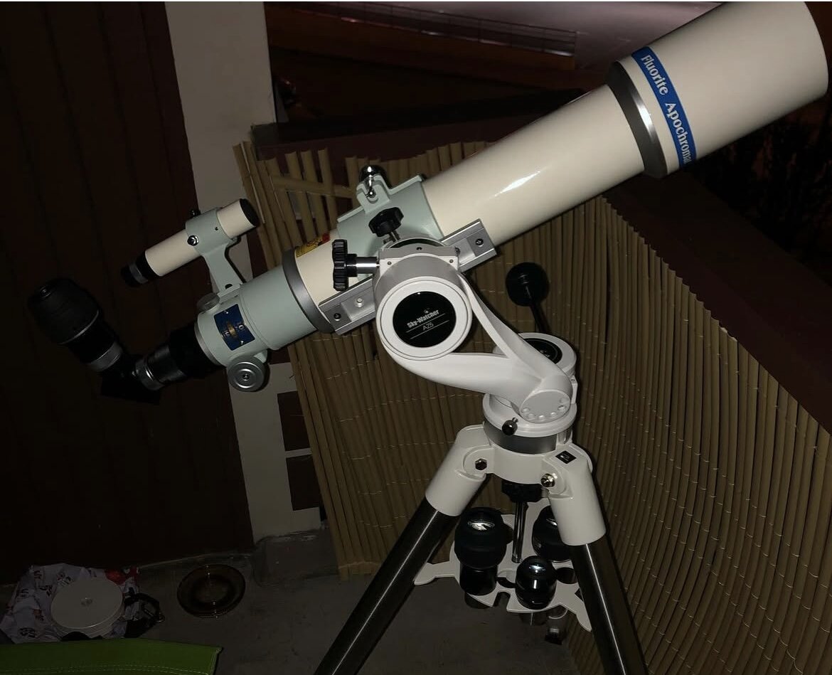

Mon modeste petit bricolage " ceinture de sécurité" pour ma lunette sur monture azimutale AZ 5 , ici avec utilisation des boutons de réglage ( sans flexibles).
Le montage initial ..la vis " marque " bien la queue d'aronde... ça peut sembler suffisant..
Je passe un morceau de fil électrique ( couleur Taka...😁 ) dans l'espace de la monture et les deux trous latéraux libres de la queue d'aronde
Et je fais un noeud " plat" autour de la fixation du collier de la lunette...
Le noeud s'enlève facilement et ça ne gêne nullement les mouvements de la monture.
Ici, j' ai volontairement tout à fait dévissé le bouton de serrage...la lunette a légèrement basculé latéralement et reste sécurisée....
Je n' emploie ce montage que quand je manipule seule la lunette...
C'est une sécurité en plus je pense car il pourrais y avoir un risque dans le noir d'ouvrir la vis de serrage en pensant manipuler le bouton d'altitude.

  Le 26/03/2025 à 10:30, Lune cendrée a dit :
Voir davantage
ça semble bien foutu en tout cas. Et au vu du prix de ta lunette, on peut difficilement être "trop" précautionneux! Après j'ai l'impression que la queue d'aronde de la taka rentre parfaitement dans le support de az5 donc ça doit un peu plus sécuriser le truc...
