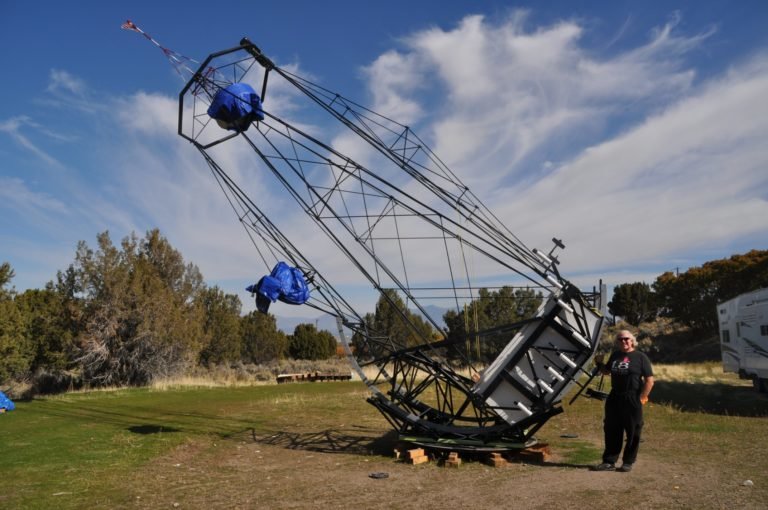

"Dobson" n'est pas un type de construction de télescope.
C'est juste un Newton posé sur une base alt-az simplifiée à l'extrême.
Il y a 18 heures, Tabris a dit :
Donc un Dobson est un type de Newtonien? Je pensait que c'était deux types de télescopes différents.
Comme dit par Flogus, un Dobson (du nom de l'américain John Dobson qui fabriqua le tout premier télescope dobsonien) est un télescope de Newton posé sur une base azimutale moins coûteuse à fabriquer qu'une monture équatoriale (la plus grande partie du prix passe donc dans le télescope et non dans la monture, ce qui permet, à prix égal, de disposer d'un télescope de plus grand diamètre).
