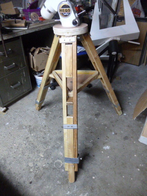

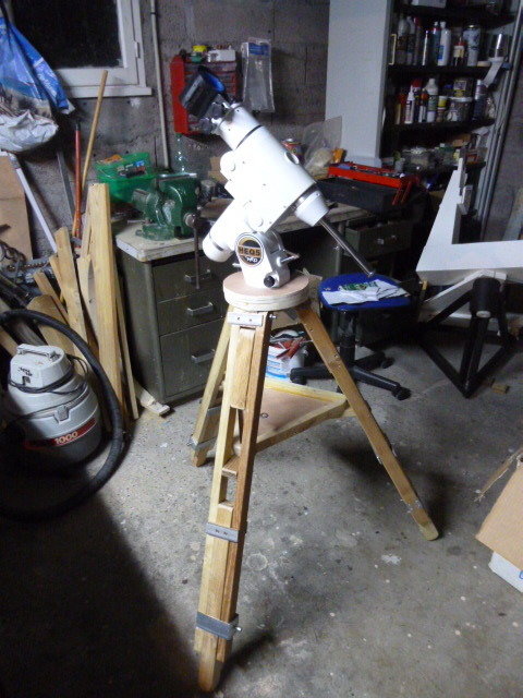

Voilà mon trépied  a bien avancé, il n'est pas terminé.
Il est entièrement en acacia sauf le plateau que je trouve moche....
C'est tout de la récupération, à partir de chute de lame de ma terrasse. Mais la récup cela donne du boulot .
J'espère qu'il pourra accueillir  la future lunette TS 80ED 560mm, et peut-être un Mak 180 qui est dans le projet.
