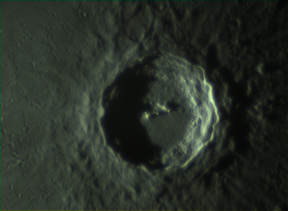

Ola !
Voici une image capturée le 15/01/19. Il s'agit de ma première avec la caméra ASI224MC ! C'est vraiment une bombe cette caméra.
Setup :
SC Meade LX50 8"
Barlow Televue x3
Vivement les prochaines sorties !

Non je ne trouve pas, au contraire, c'est un bon résultat à 6000 de focale.
Il fallait oser, surtout sans filtre couleur.
Tu pourras recommencer avec un filtre rouge et passer l'image au traitement en mono 😉

Effectivement, j'ai publié un premier résultat ailleurs. J'ai mis à jour AS! et pris le temps de reprendre le traitement au calme.

Il y a juste un filtre Ircut. Avant d'avoir la petite ZWO, j'utilisais une caméra PL1M avec IRpass. Les résultats étaient corrects. Avec une caméra couleur, ai-je un intérêt à utiliser ce genre de filtre ?

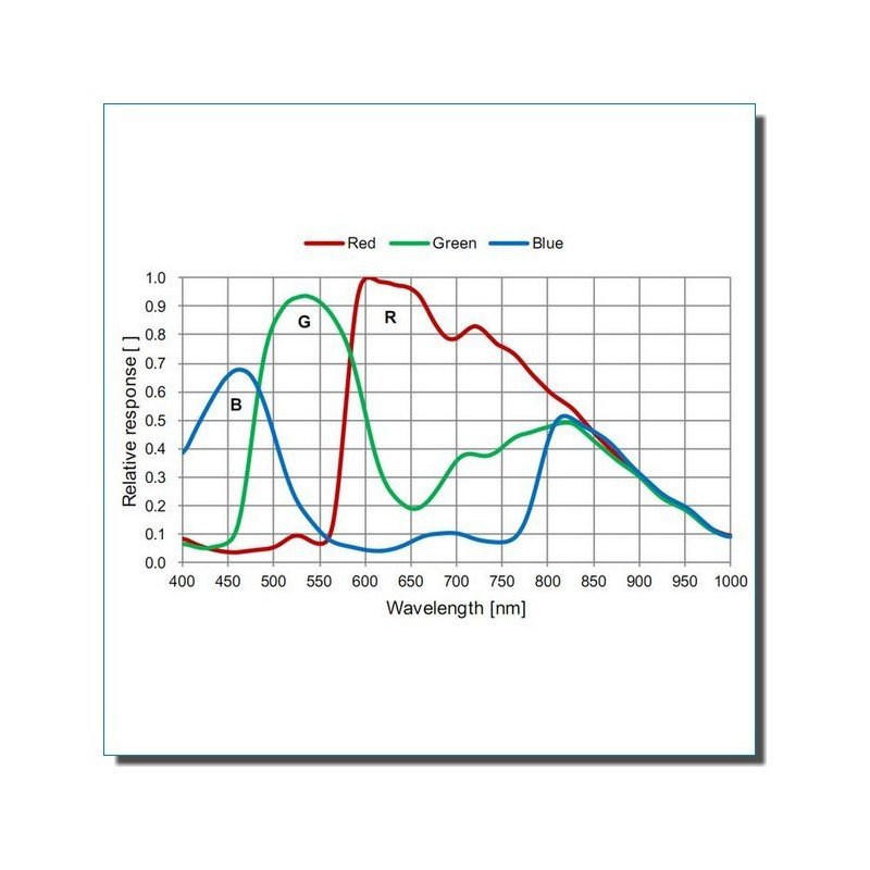

Oui justement.
La 224 est très sensible en IR.
Tu peux viser du 680 voir 742nm.
Comme le capteur est bien super sensible dans le rouge:
Tu peux voir pour une turbulence de plus en plus intense les filtres couleur suivants:
#21 rouge clair
#23A rouge
#25 rouge foncé
#29 rouge foncé
IR pass en 650nm ou 685 nm ou 720nm ou 742nm voir 850nm pour les soirs bien pourris ;)
Pour des conditions bien top tu peux viser aussi carrément une filtre Vert.
Voilà tu sais tout, ça va cartonner à la prochaine session ;)

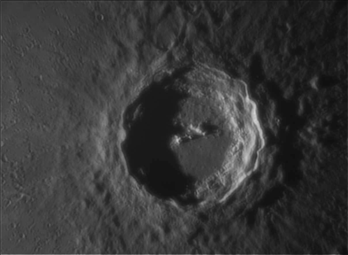

En partant de ta jpg j'ai obtenu ça avec R6 :
Un petit alignement des couleurs
Une balance des couleurs auto
Un peu de sharpen (0.094) et de denoise (0.38) de niveau 1
Une pincée de gamma
Très bon pour un 8" mais collimation à pinailler.
Bonne journée.
Luc
Merci pour vos commentaires et conseils ! En effet, il y a moyen de faire mieux. J'ai repris le fichier, et j'ai affiné les réglages avec R6. J'essaye d'y aller en douceur, à tâtons.
Balance des couleurs : je trouve toujours soit trop vert, soit trop violet.
Alignement des couleurs : je n'ai pas détecté de décalage. Par contre, la couche bleue est franchement dégueux. Du coup, passage en noir et blanc. Il me semble avoir viré la couche bleue, et équilibré les rouges et bleues qui paraissent plus détaillées. Est ce légal ce genre de manip ?
Sharpen / denoise : ça marche bien ça 😁
Gamma : avec parcimonie, oui, à la fin, ça relève bien le tout !
Voici une nouvelle version.
