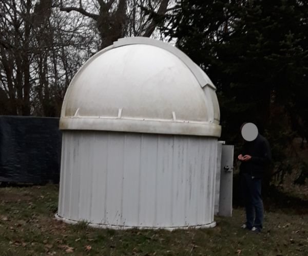

Une amie, non intéressée par l'observation,  souhaite vendre un observatoire qui "encombre" son jardin le problème étant de l'aider à estimer un prix raisonnable.
Il s'agit d'un Explora Dome 8' complet avec les murs, la coupole, le volet roulant, etc. Il semble en bon état, la coupole tourne bien mais nécessite un bon coup d'éponge pour retrouver sa couleur blanche d'origine.
En 2007 cet observatoire avait couté 1600€ plus 500€ de transport .... et c'est bien là que le bât blesse car à priori si les murs se démontent, la coupole semble quand à elle en une seule pièce d'environ 2.5m de diamètre donc pas facile à transporter pour un particulier.
Est-ce-que ce genre de matériel est vendable en occasion ? A quel prix ?

J'ai le même dôme que j'avais transporté sur une simple remorque avec 2 solives pour assurer son maintien. 2.5 m c'est juste la limite pour le transport sans besoin de demande officielle particulière.  J'ai fait 200 km sur l'autoroute avec et tout c'est bien passé. Les structure explora dômes sont très légères.  Le dôme se porte à 2 seulement. Donc pas de contrainte de ce côté là.
Après pour l'estimation c'est pas évident. Je dirais que 500 à 800 euros est un prix raisonnable.

C'est une construction artisanale neuve : un abri à toit roulant. J'ai abandonné les constructions circulaires peu "habitables".
Transport en un seul bloc, sur l'autoroute de surcroit, c'est sacrément couillu!
Attention, à 2,55m, on passe en convoi exceptionnel de première catégorie...
Je recommanderai d'être bien certain du diamètre! d'autant que ça va pas être discret un truc comme ça...
2.46m on est large pour le convoi exceptionnel  🤗
Mais bon on est allé le chercher avec un 4x4 pour être dans des bonnes proportions. Après faut pas être trop pressé car on ne fait pas une course de vitesse avec ça aux fesses

Bonsoir les amis,
J'ai la même, voir mon avatar.
Je suis aller la chercher à St Maximin-la sainte Beaume (salut Sébastien). J’habite entre Montauban et Toulouse ce qui en fait des kilomètres d'autoroute !
J'avais loué pour l'occasion une remorque avec roues sous le plateau (on gagne donc en largeur "utile"), et ridelles amovibles ce qui fait que l'on se retrouve avec un plateau bien plat.
Les murs démontables et l'huisserie+porte sont rangés, sanglés bien sûr, sous le dôme. Celui est sanglé avec deux grosses sangles plates bien solide (1 T.). Les deux cercles de base des murs et chemin de roulement coupole par dessus et zou !
En largeur on talonne la déclaration convoi exceptionnel, mais en resserrant un peu  ça passe. Lors des péages je suis passé devant maréchaussée et motards, aucun souci cela les faisait même sourire !
Après roule ma poule, 130 sur l'autoroute sans vent latéral pour doubler les files de camions, sinon 110 tranquillou.
Une photo de l'attelage pour montrer que c'est faisable. Un bon souvenir en fait.
Je suis très satisfait de cet achat car comme me le disait Sébastien, c'est vraiment étanche. Ces coupoles Exploradome rotomoulées modèle ED8 en matériau imputrescible et durable c'est parfait. Seul reproche ce serait mieux avec 50 cm de diamètre en plus .... mais côté transport nous serions hors norme.
J'ai monté la mienne sur pilotis, avec un plancher rajouté et ouvert pour passage du pied colonne, ce qui en fait un "abri démontable" donc pas de besoin d’autorisation à demander. L'air circule dessous, et dedans par la même occasion c'est parfait pour la ventilation naturelle.

Après question prix c'est difficile de se prononcer, mais une petite négo doit être possible ce serait dommage qu'elle parte à la benne !! Proposer un petit millier d'euros + s'occuper de l'enlèvement c'est disons raisonnable. C'est introuvable ou presque car plus importé. Elle abrite soit ensemble lunette 150/1200 et 120/1000 pour le solaire ou un C11, la monture est une lxd650 sur pied colonne.
C'était juste pour illustrer que l'on peut assez facilement déplacer ce type de coupole ED8. Celle en vente plus haut est je pense à ne pas laisser passer. Un bon coup de karcher et elle paraitra neuve.
