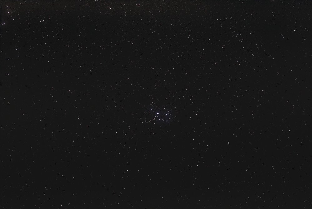

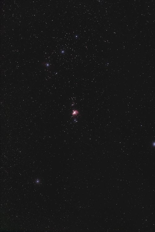

Voici mes premiers essais de photo avec un Sony A7s modifié Astrodon et un objectif Samyang 35mm ouvert à 2, le tout sur trépied photo (donc pas de suivi, d'où les seulement 2s de temps de pose). Sensibilité réglée à 3200 ISO.
Traitement sous DeepSkyStacker pour les darks/flats/dark des flats.
Traitement sous Iris pour le retrait du gradient dû à la pollution lumineuse de toute la vallée du Grésivaudan (entre Grenoble et Chambéry).
Le lieu exact de prise de vue est la Croix de Révollat, un peu au-dessus de Villard-Bonnot.
Cliquez sur les aperçus, l'image pleine taille est de bien meilleure qualité)
Le Sud d'Orion, avec:
-la Grande Nébuleuse d'Orion M42
-la Nébuleuse de la Tête de Cheval IC434, tout juste discernable
-la Nébuleuse de la Flamme NGC2024
Les Pléïades:

Combien as-tu réalisé de poses de 2s ? seulement une pour Orion et une pour les Pléiades ?
Pour un peu critiquer, en regardant tes images en full résolution, j'ai l'impression que tu as une mise au point imparfaite car tes étoiles sont rondes mais empâtées :refl:
Modifié par encelade18
Invité ouki
Wahouuuuu dis donc Erwan moi je trouve ça pas mal du tout ces grands champs .
Orion elle déchire :1e:

Oui mais là ma focale c'est 135mm...pas 35!:laughing:
