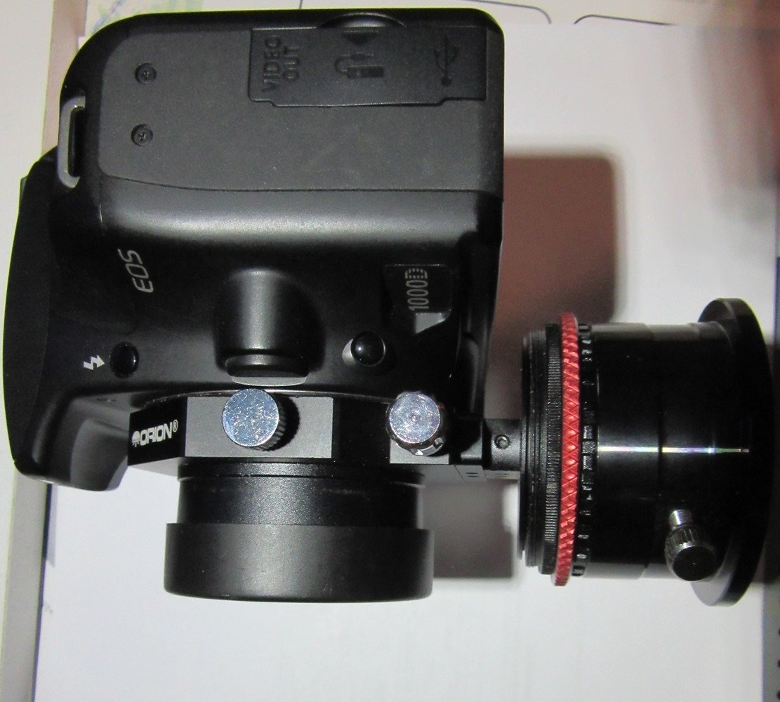

Bonjour Pierre
La fiche technique de ton correcteur doit d'indiquer un backfocus BF à respecter, certainement 55mm.
Apparemment tu as APN. S'il est non défiltré, il a un BF de 44m.
J'imagine que tu connectes ton APN au correcteur via une bague T2. En principe cette bague fait 11mm.
Donc 44+11 = 55mm soit le BF de ton correcteur
Conséquence, tu n'as pas la place pour mettre le DO entre le correcteur et l'APN.
En principe mais je m'avance car ne connaissant pas les newtons, le DO pourrait être mis en amont du correcteur mais risque d'avoir des étoiles étirées sur la camera d'autoguidage. (c'est ce que je fais pour ma lunette)
Edit: entièrement d'accord avec Paul, j'avais oublié qu'un DO pouvait sortir directement en canon.
Steph

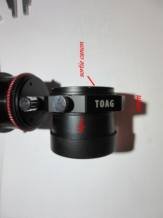

La bague conique n engendre pas un petit millimètre de BF?
La connection MPCC DO est en T2?
@ pierre:
Backfocus 1000d de filtre partiel: 44.45mm
Backfocus DO : 10.50mm
Total: 54.95m
parfait donc vu que le mpcc est donné pour 55mm ( en connection T2)

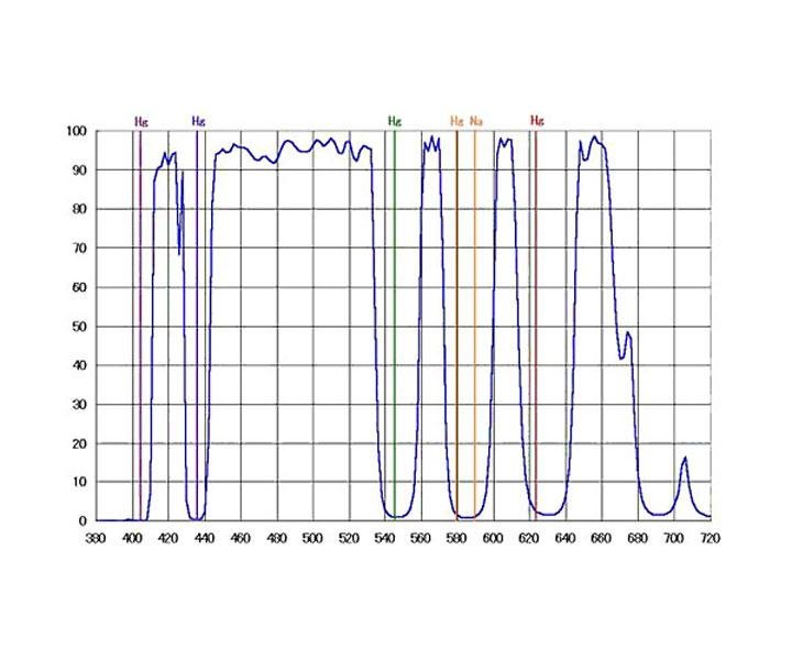

Le problème de ça, c'est que la caméra guide est filtrée aussi. Tu perds en signal sur l'étoile guide, donc mouns bon SNR, donc calcul du centroïde moins précis, donc moins bon guidage.
Si ton étoile guide pète le feu et que le filtre est large tout va bien, mais si tu as un filtre à bande étroite UHC ou pire, là ça devient problèmatique. (ex les anciennes SBIG STL avec capteur de guidage derrière les filtres. En LRVB ça va, en Ha on a souvent des problèmes)
Il y a 7 heures, olivdeso a dit :
oui Olivier, mais dans le cas d'un Apn c'est plus souvent un filtre rejet de pollution donc un faible impact sur la transmission ,je n'ai jamais eu problème  avec le Idas Lps à + de 80% de transmission devant le mpcc.
Sans compter le fond de ciel plus noir pour l'étoile guide.
en mettant le filtre devant le Mpcc même si son épaisseur change la distance Mpcc-->apn ne changera pas
Paul
Modifié par banjo
Il y a 1 heure, banjo a dit :
Oui tout à fait avec le Idas lps2 ou Cls.
Par contre avec l'UHC tu peux commencer à être embêté (ça dépend de l'UHC en question et du télescope bien sur)
