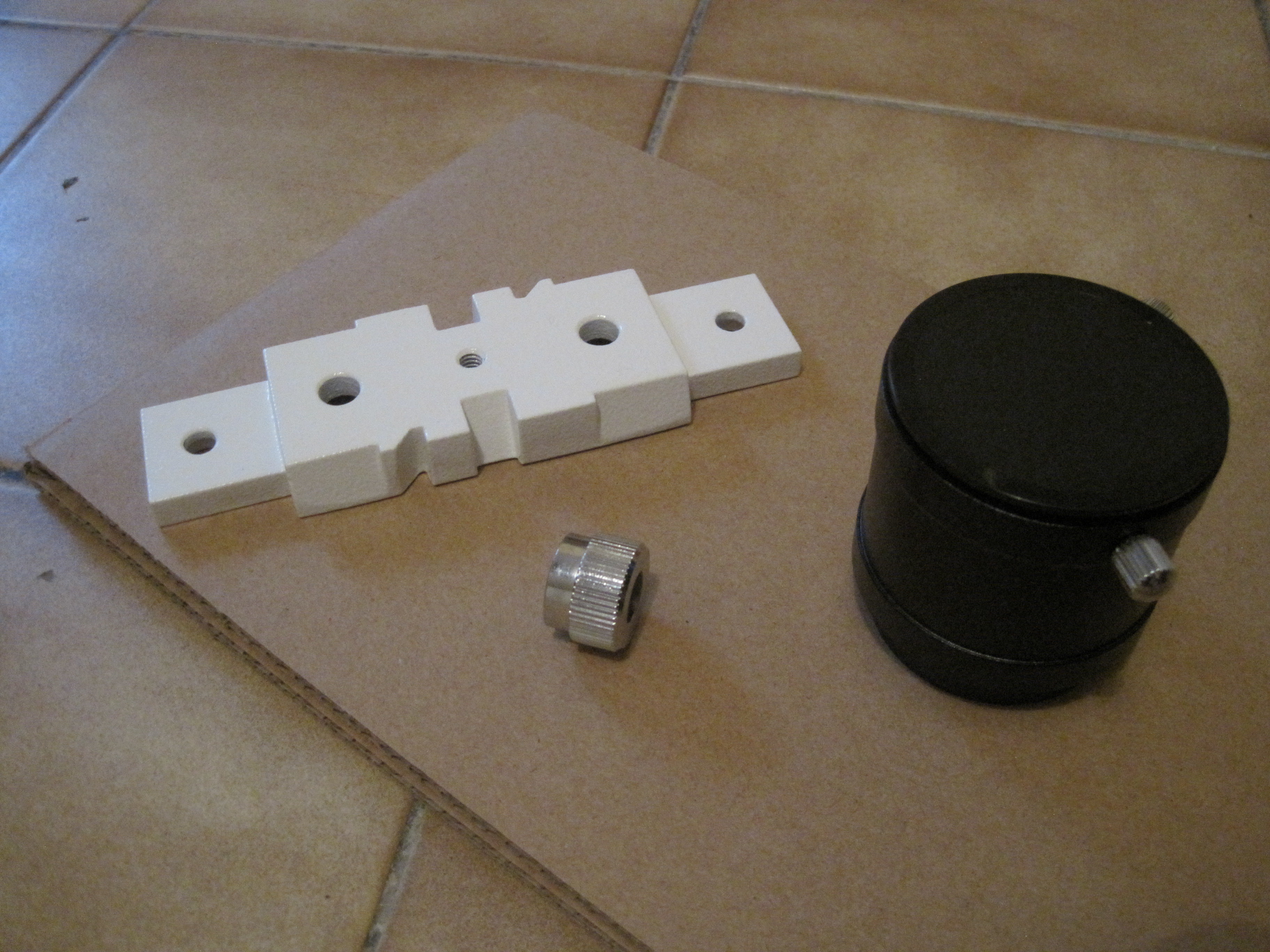

J'ai eu y'a quelques jours un télescope 150/750 et une monture EQ5, MAIS

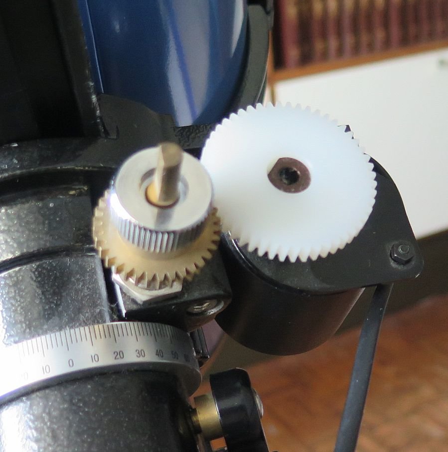

Sur l'image j'ai 3 objets, un truc blanc ?, le truc noir, un adaptateur mais pour quoi ? et 2 vis grises que je fixes au bout des roues dentées, mais elles ne servent à rien ?
merci, je ne sais pas à quoi servent ces choses xD

Le "truc blanc" est une queue d'aronde. Tu n'en auras pas besoin puisque ton tube en a déjà une noire fixé aux colliers.
La vis je n'en ai aucune idée. Au début j'ai pensé à une vis d'un des colliers mais je n'en ai pas de semblable du tout sur mon EQ5. A moins qu'ils aient changés de modèles d'EQ5 entre temps ...
Le "truc noir" est une bague allonge pour tes oculaires, elle servira pour les oculaires de 2".

Celà indique que ton telescope est un Skywatcher car à ma connaissance seule cette marque utilise un tel adaptateur pour les oculaires en 2 pouces. Le foyer étant plus en dehors du tube que la normale il faut une allonge pour aller le chercher aussi loin :)
il y a 6 minutes, lematou a dit :
perdu c'est un Perl .
du coup c'est juste une allonge pour certains oculaires ?
Perl c'est juste une étiquette posée sur un telescope fabriqué par Synta = Skywatcher :)
Non c'est une allonge que tu dois utiliser ici pour tous les oculaires (pas une option) tu as d'ailleurs la même mais avec un tube plus étroit pour les oculaires en 1.25". Avec les autres marques de telescopes pas besoin d'allonge juste d'un simple réducteur pour les 1.25" et sinon les oculaires 2" s'insèrent directement dans le porte oculaire.
