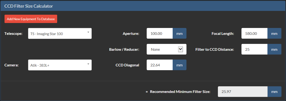

En passant sur astronomy.tools j'ai essayé l'outil CCD filter size, il me semble que les filtres 37.75mm montés ont une ouverture utile de 26mm :  il ne faudrait pas dépasser une distance filtre-CCD de 25mm, avec 17mm de pris par la caméra.
