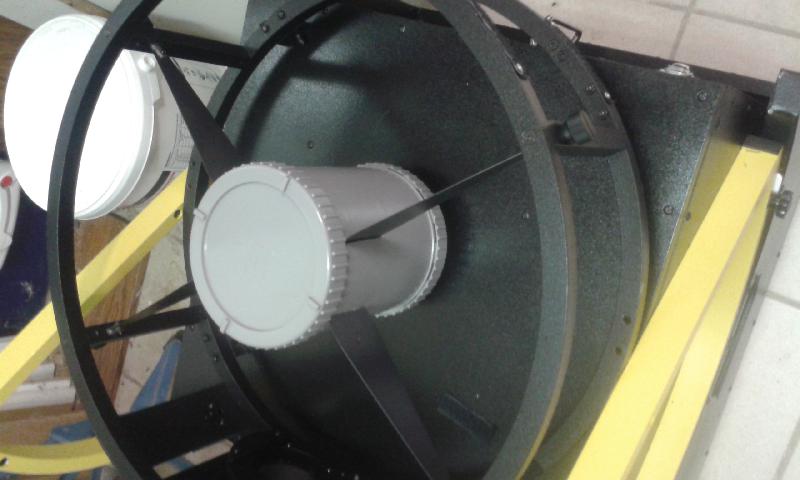

et pourquoi ne pas en fabriquer un dans un tube de carton rigide?  Sinon au lieu d'une bouteille, voir pour trouver une récipient plus large genre pot chocolat petit dej, capuccino ou autre.  Ou encore un tube PVC en faisant éventuellement des fentes pour le passer à travers les pattes de l'araignée, le coté miroir bouché, et le coté vis de collimation avec un bouchon à visser. Je ne sais pas si je suis très clair. J'avais vu un truc comme ca sur le forum il me semble. Il faudrait que je le retrouve.
J'avais fait cela sur mon ES 400. doit être aisément adaptable sur ton ES:
Moi, j'ai fait un petit sac en toile noire, d'environ 15 cm x 15 cm, muni d'un cordon. Je rentre le secondaire (et son support) dedans et je serre ensuite le cordon autour. Ça marche bien. Mais il n'y a pas de rigidité protectrice 😥.

J'en ai trouvé un parfait qui protège bien le secondaire du 400.

des systèmes des bouchons à visser comme sur la photo
oui, mon système est fait d'un manchon et de deux bouchons collés. Les bouchons sont fait d'une partie qui se colle au manchon et du bouchon proprement dit. Les deux se vissent l'un sur l’autre.
il y a 27 minutes, patrick60 a dit :
c'est un composé chimique qui va fondre les deux pièces de PVC
C'est un solvant qui va dissoudre le PVC de chaque pièce. Le solvant s'évapore ensuite laissant le PVC fusionné. C'est une colle au solvant.
Effectivement, l'assemblage ne se démonte pas:
Bien repérer l'assemblage des pièces....
Mettre la colle en excès.
Assembler les pièces en y allant franchement sans peur. La colle lubrifie les pièces qui coulissent facilement. On peut ajuster les pièces  quelques minutes sans problème: pas difficile à mon sens.
Essuyer l’excès.
Attendre le séchage.
