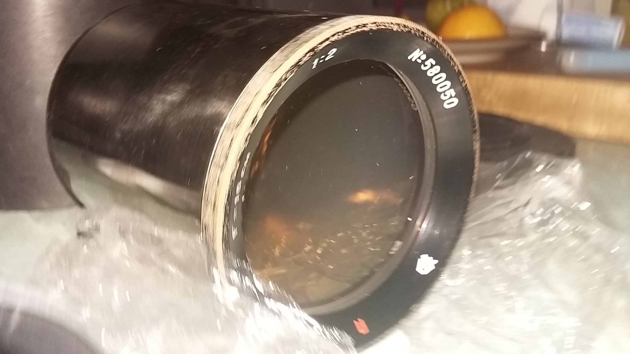

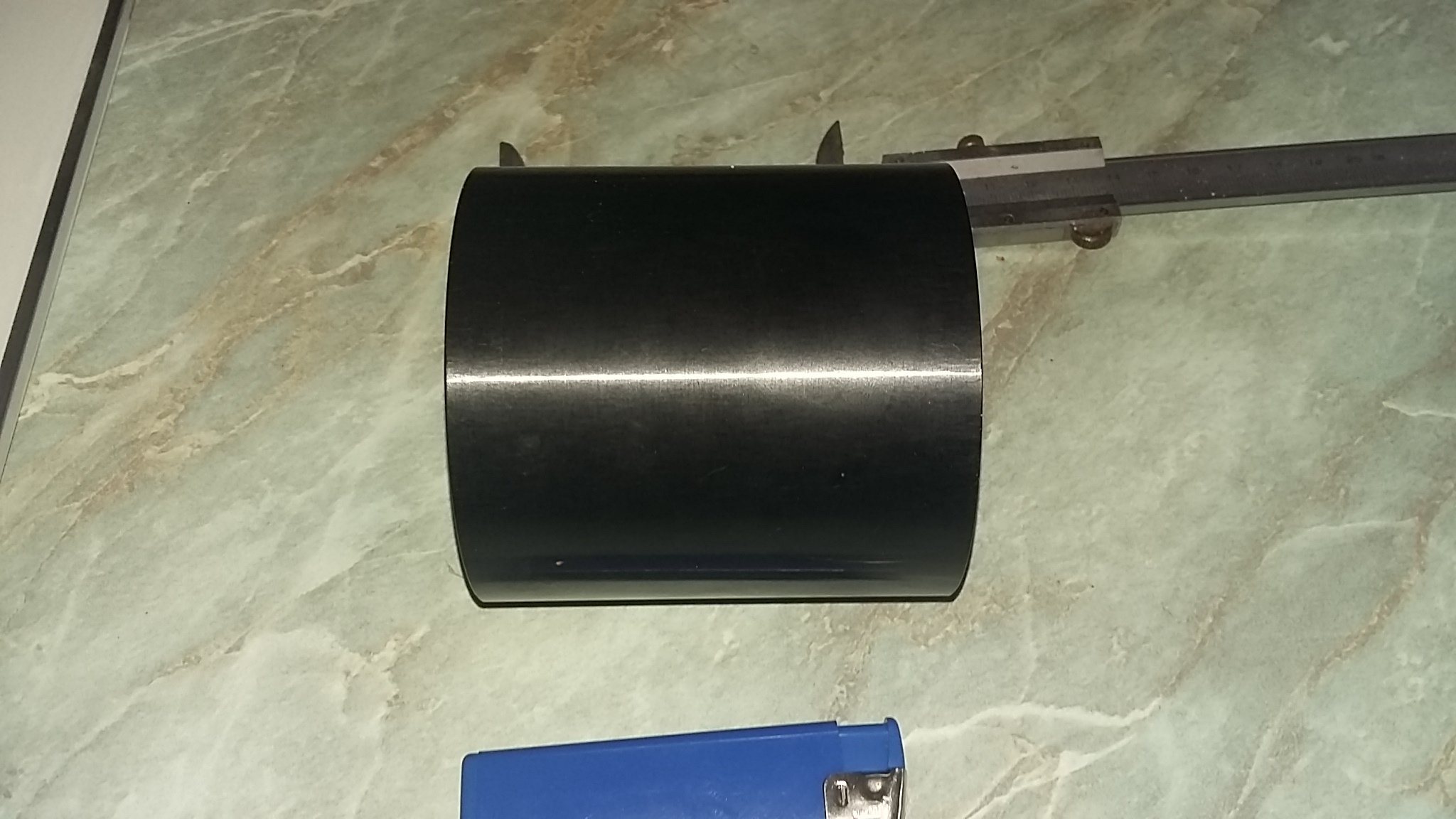

Le fameux 160 Lomo  a F2 .
Diamètre ext 104.5mm
Longueur 135mm
Poids 2340 grs
Distance Focalisation #78/80mm
Vas falloir réfléchir là. .........
Et faire du serieux.

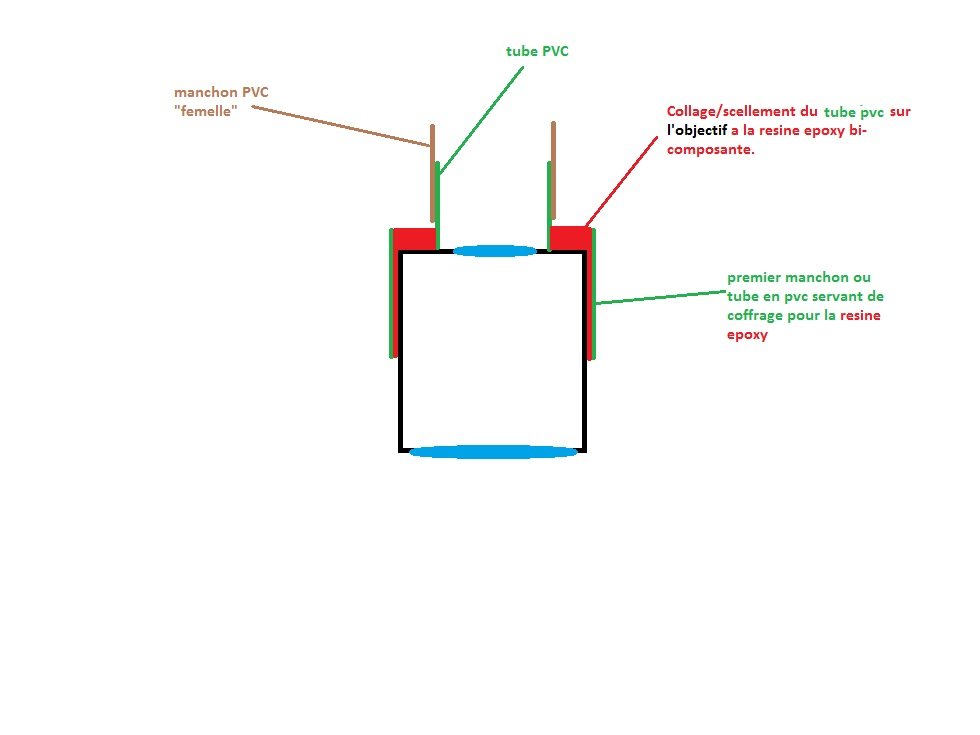

Pour l'adaptation, spécialement du Lomo, ce que j ai fais pour mon exemplaire a ete de coller a la resine époxy de facon definitive, il est vrai, un bout de tube de 70 mm de diametre a glisser dans un manchon de goutierre correspondant standard...
L' ajustement est "parfait", ce qui est normal puisque le bout de PVC goutierre et le manchon sont faits pour etre utilises ensemble. Et j'utilise ensuite juste un peu de tape lisse solide pour faire un toute petite sur-epaisseur pour rendre le frottement du tube dans le manchon "gras".
Pour bloquer tout cela lors de la phase de focalisation, deux solutions:
- une simple vis traversant la paroi du manchon pour bloquer le tube "male" de PVC.
- refendre sur un ou 2 cm le manchon et installer un collier vissable de plomberie pour reserrer le manchon autour du tube.

photos et schema pour illustrer le truc...
Tu pourrais aussi installer un systeme de focuser a cremaillere, ou helicoidale ou pourquoi pas un crayford venant du commerce, soit sur le manchon femelle marron, soit directement sur le tube male fixe a l époxy sur le corps de l'objectif. M est avis que d'ailleurs c'est une des facons les plus pratiques a appliquer. A f/D=2 pour le Lomo par exemple, la mise qu point " a la mano en frottement gras, bine rustique " ca se fait, mais en dessous, ca commence a etre vraiment pointu (f/D inferieur a 2)...
Dans tous les cas, attention en cours de manip a ne pas mettre d'époxy par megarde sur la lentille arriere, ou meme frontale de l'objectif... ;)
Ici,  montage de la derniere photo de droite avec 3 vis blocantes a 120 degres.
Ici, avec le meme objectif LOMO, et meme montage, mais avec le manchon légèrement refendu sur 1 ou 2 cm et l;e collier de serrage... un peu plus rapide et pratique...
Le schema de principe...

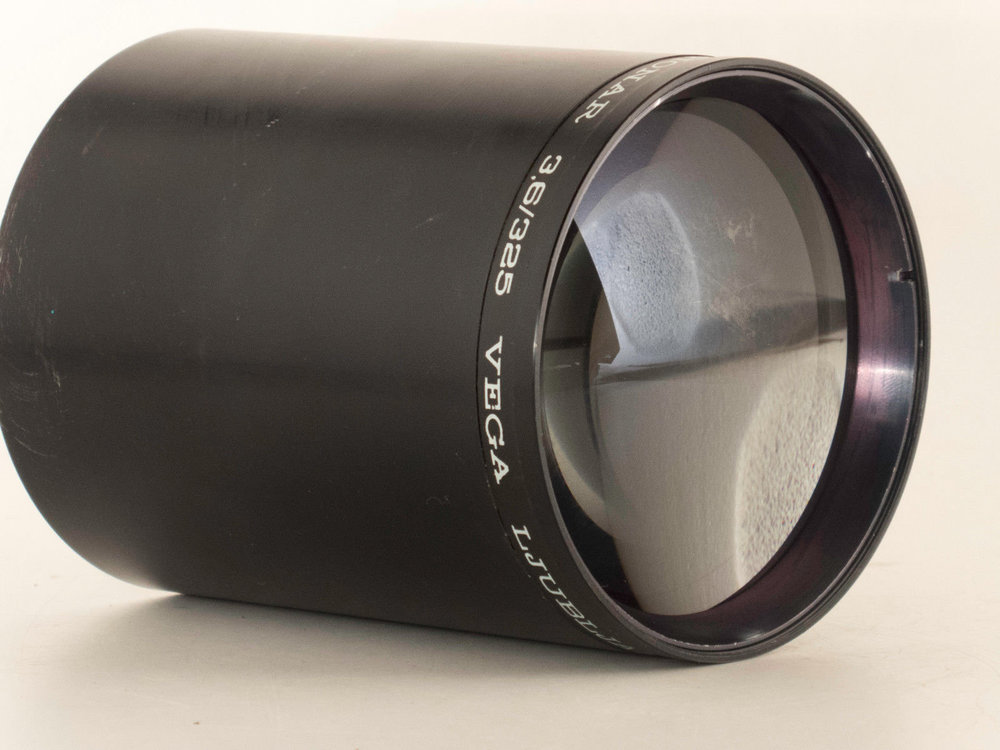

je suis faible très faible  car j'ai malencontreusement appuyé sur achat immédiat sur
VEGIONAR 325mm F3.6 VEGA LJUBLJANA, PROJECTION LENS
HO LA LA ...........:bye2: bon c'est pas trop ouvert 3.6 a notre niveau je parle mais 325 de focale sur montage infinity et petit capteur hummmmm     yabadabadou

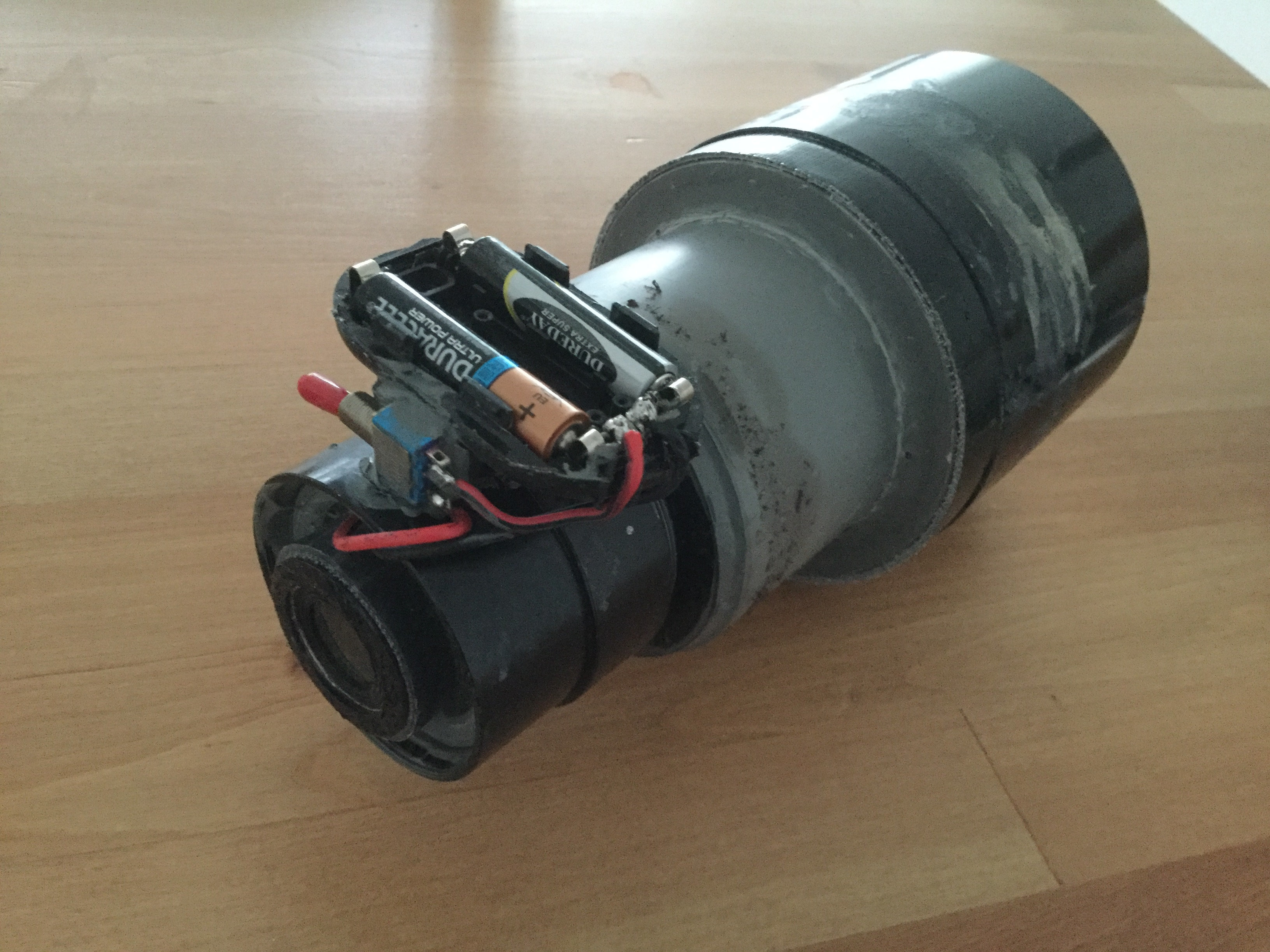

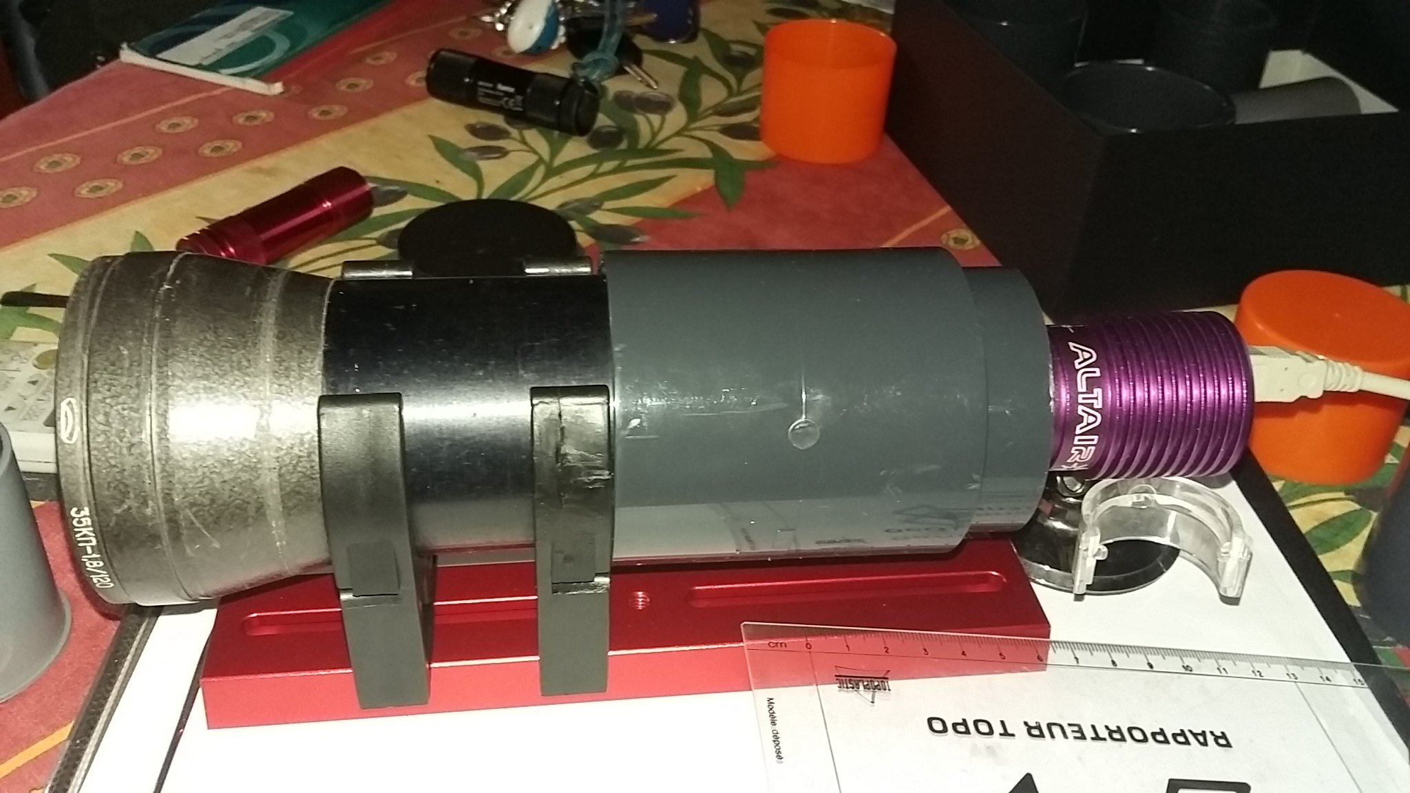

120 mm ouvert a F/1.8
Diamètre 63 mm longueur
Longueur 150 mm
Poids 583 grs
Distance de focalisation #60mm
Magnitude optique=11.1  Mag photo prévue 15 Maxi
Montage
1 Queue d'arronde Svbonny bien rouge
2 clips en 63 mm de diamètre
1 Manchon Pvc pression femelle en 63 mm butée enlevée
1 réducteur 63/32 pvc butée enlevée
Test a blanc de  focalisation Ok ca passe
Petit test de réduction de focale ça pourrait passer a faible valeur > intéressant
-Reste a faire les taraudages a 120°.
Pour le focuser micrometrique
On verra plus tard il est sur la route.
-Poser un sabot de chercheur
On y est presque pour le second.
Modifié par ouki
"Modifiage"

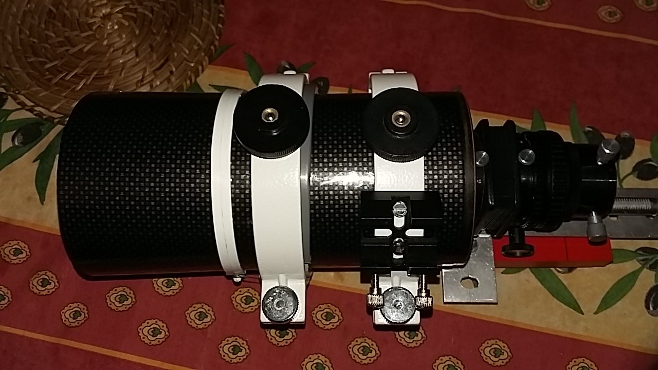

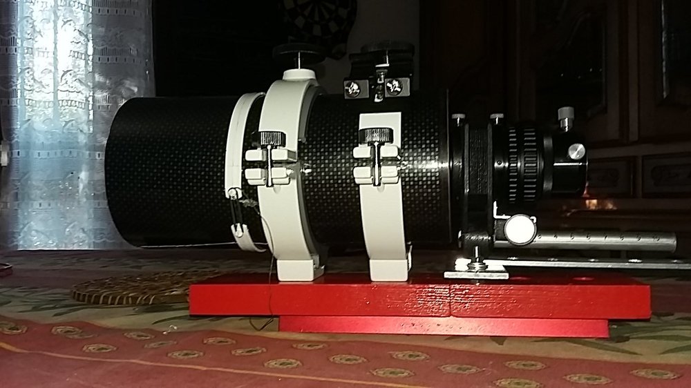

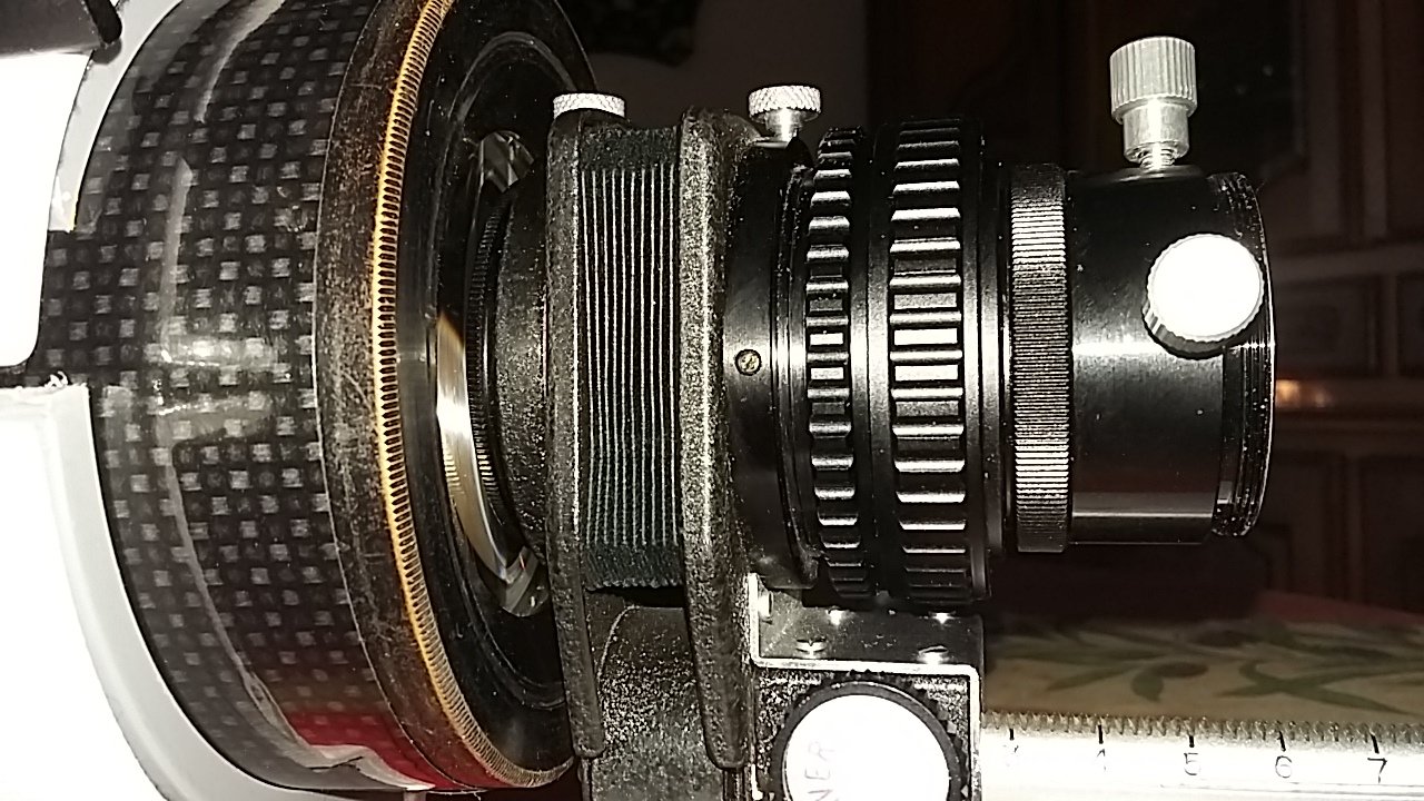

Voila les projets sont de moins en moins des projets > du concret
Premiere plateforme muti objo projo double focalisation compatible toutes monture
Base Lomo 160 F2
Queue d'arronde souflet photo , focuser helicoïdal base de chercheur
mais c'est un peu lourd 3650grs une petite touche de carbone :wub: pour le fun 2/3 trucs a finaliser mais c'est utilisable.
le tout visible sur ma toute nouvelle chaine youtube qui sera dediée au Va
 certainement des tutos dans l'avenir
ouki

Alors voici ou 'j' en suis sur le lomo 160.
Test un peu décevant impossible d ' utiliser l'infinity backfocus.
Je vous post quelques images ben de ce qui ne vas pas.....
Vas falloir reduire réduire.
Voila ou j'en suis   @lambda et @Ubuntu
Olivier... ton montage m'intéresse... mais peux tu décrire précisemment ta jonction Lomo/focuser ?
As tu pu mesurer la focale en regardant les étoiles avec la cam ou une image à l'horizon: pour le Lomo 120, elle est à 80mm aprés la sortie de la lentille :)
