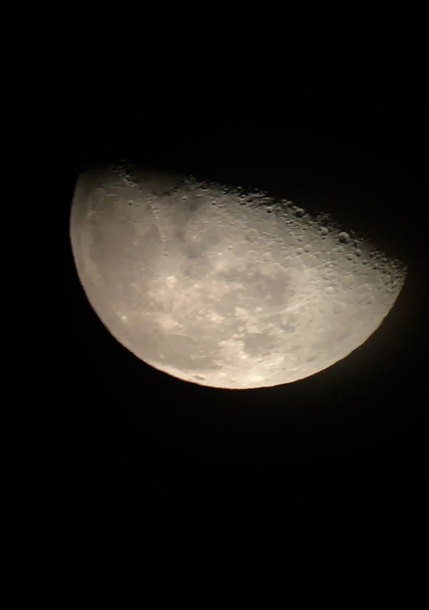

Quand je regarde la lune (hier ) avec une lunette terrestre, donc redressée je vois ça :
(pris à l'arrache au smartphone contre l'oculaire )

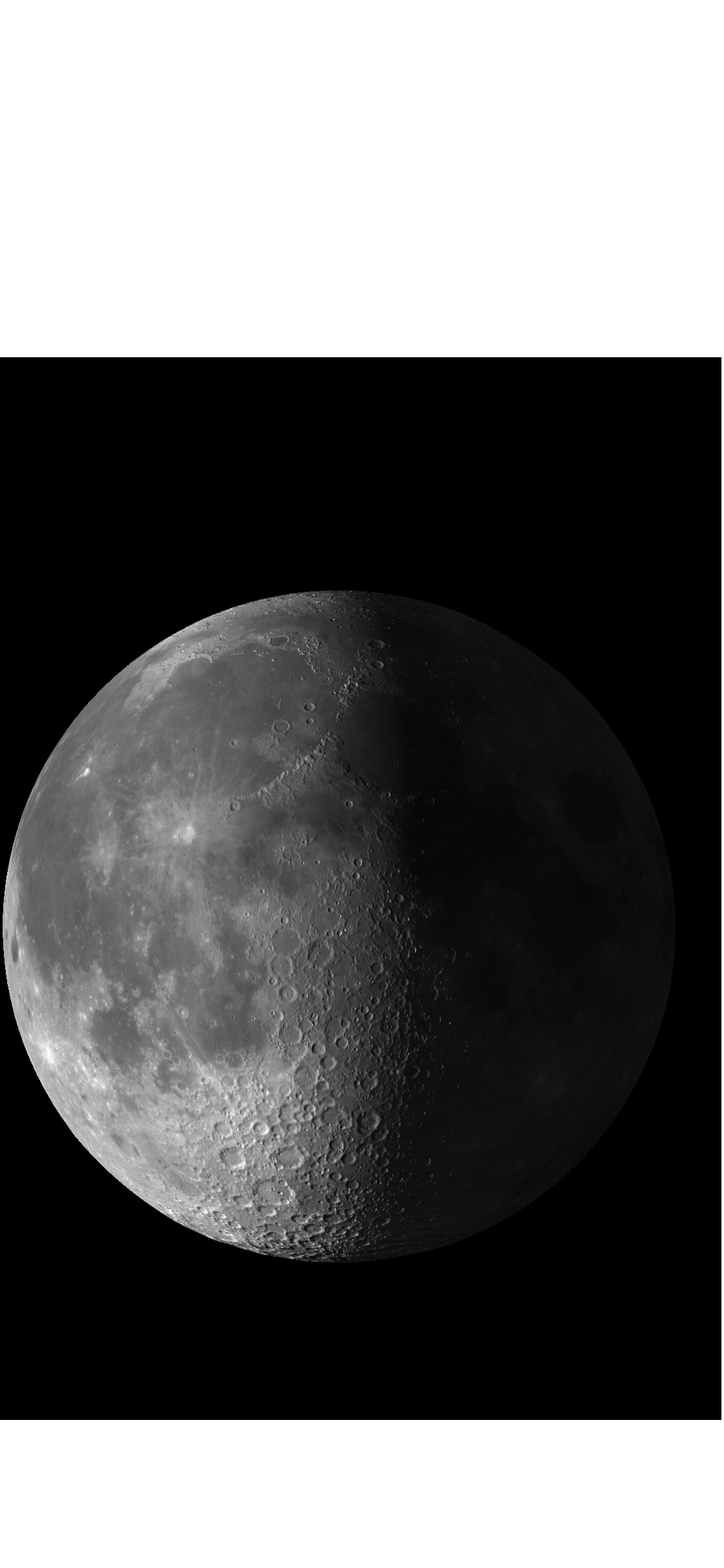

et quand au même moment je regarde Moon Globe sur IOS je vois ça :
J'ai bien revu 10 fois les paramètres du logiciel sur la date et heure et le lieu d'observation tout est correct.
Je ne comprends pas cette discordance, sauf qu'en lisant le post de Gerard plus bas, il est question de l'inclinaison de la lune.
Est-ce ça la raison ?
Si oui pourquoi le logiciel n'en tient pas compte ?
Et comment faire pour faire coïncider ?
Et surtout quel est ce phénomène ?
Merci beaucoup de votre aide..
− Quand la Lune se lève, elle monte vers en haut à droite, elle est donc penchée vers la gauche.
− Quand la Lune se couche, elle baisse vers en bas à droite, elle est donc penchée vers la droite.
− C'est seulement quand la Lune passe au méridien qu'elle est « à l'endroit ».
(Faire un dessin !)
Donc, par rapport au ciel local, l'inclinaison de la Lune (comme de tout astre) évolue au cours de la nuit. (Les photographes connaissent bien ce phénomène : s'ils photographient le ciel avec une monture azimutale, qui effectue un suivi par rapport au ciel local, le champ photographié tourne, c'est la « rotation de champ ».)
Et ce n'est pas tout : l'inclinaison dans l'instrument dépend de l'inclinaison de la tête de l'observateur. Et sur une lunette, ça dépende de l'orientation du renvoi coudé.
J'estime qu'il est plus simple de ne pas chercher à deviner l'orientation de l'image à l'oculaire. Comme je l'écris souvent : le ciel n'est jamais incliné comme on le croit. Partir de ce constat oblige par exemple à commencer par identifier l'inclinaison du ciel avant de chercher des objets (je pense que la cause principale de la difficulté au pointage est de ne pas savoir comment le ciel est orienté à l'oculaire).

Ce que je ne comprends pas c'est pourquoi le logiciel ne permet pas une compensation auto ou manuelle de l'inclinaison.
En tout cas merci beaucoup pour ces explications.
Le logiciel ne peut pas : il ne sait pas comment ton renvoi coudé est positionné, comment ta tête ou ton appareil photo est incliné(e), de plus il affiche visiblement la Lune avec le nord en haut, donc indépendamment du ciel local (il pourrait l'afficher avec le zénith en haut s'il connaissait l'heure et lieu).

En fait il y a aussi un problème avec Moon Globe.

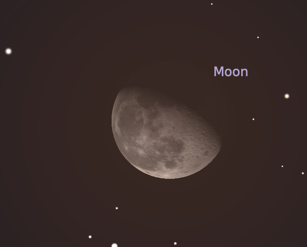

Car avec Stellarium j'obtiens ça, ce qui est quand même plus proche de mon observation.

Mais ce n'est peut-être pas le but. Peut-être que les concepteurs de l'application voulaient juste représenter les phases de la Lune globalement, indépendamment de l'observateur. Ou peut-être qu'il existe un réglage. Et peut-être que Stellarium a choisi (ou le réglage a choisi) d'afficher la Lune par rapport au ciel local. Je ne sais pas, mais c'est possible.
ben oui, stellarium est un planétarium complet qui permet d'afficher le ciel complet éventuellement avec ligne d'horizon,  alors que moonglobe est juste un logiciel de cartographie lunaire.
Pour faire coïncider, il suffit d'incliner le smartphone ou la tablette pour avoir la même orientation qu'à l'oculaire   :be:
