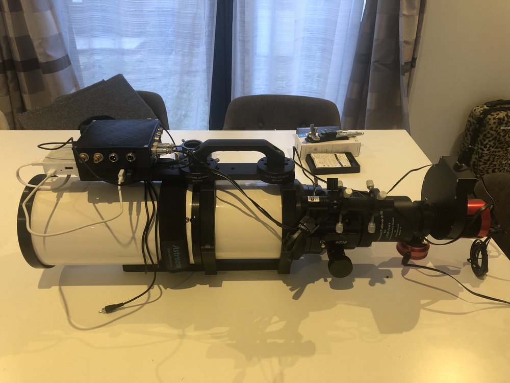

Il y a 10 heures, _stephane_ a dit :
Et comme de par hasard, tu possèdes justement une AZ-EQ6 et ASI1600MMC 🤣...................... Je soupçonne d'ailleurs que tu viennes de modifier ton profil dans le but de m'arnaquer 😅
Ptite photo de ma beauté afin de lever tout soupçon de tentative de fraude à la publicité mensongère ☺️
Nota : sur cette photo c’est MA beauté que je garde 😁...
celle en vente et bennn c’est parce que je l’ai en double..
Oui oui c’est possible 😅😅😅, c’est une longue histoire...
En double ??? de plus en plus louche cette histoire 😅
heureusement que je ne suis pas du genre parano lol
Ça fait peur tous ces câbles et connecteurs pour un néophyte comme moi 😲
Tu autoguides à +/-0,5" avec l'AZ-EQ6-GT, et c'est exactement ce que je recherche !!! (amplitude max de 1").
Décidément, ton expérience terrain colle parfaitement à ma requête.
N'ayant aucune expérience en autoguidage, si jamais je me décidais à prendre cette lunette (c'est encore au conditionnel), je pense que je copierais ton setup (c'est pas bien de copier je sais lol)
Car si la finalité du setup en question offre une amplitude de 1"arc sur 2 minutes de pose ou plus, alors inutile de me compliquer à chercher une configuration par moi même qui risque d'aboutir à un résultat moins bon.
Au bout du compte, il y'aurait 2 fois le même setup exact à 300/400km de distance 😄
Tu t'occuperas de faire du Ha et du SII, et moi OIII et  luminance ............. et hop, fusion de nos APM 130mm en une APM 180mm 😁
Et pourtant j’ai fait le Max pour réduire un maximum les câbles !
Je suis au taquet : routeur wifi, mini pc, module Bluetooth et récemment pulse guiding pour le guidage. Je peut
rien supprimer de plus 😅.

Joli setup, je vais peut-être te copier et mettre mon raspberry sur la lunette plutôt que sur la monture. Pour les cables cela doit être un peu plus pratique.

Merci pour le setup ☺️ c'est le fruit de longues heures de bricolages les nuits à temps pourri...
J'ai démarré le RPi3 et Stellarmate, j'ai pas encore testé sur le terrain j'attends de connaitre mon setup sur le bout des doigts pour peut etre passer à cette etape.

Pour Stellarmate, je découvre depuis 3 mois et je suis déjà content d'avoir jeté le laptop et de tout piloter au chaud devant mon ordi fixe :D
