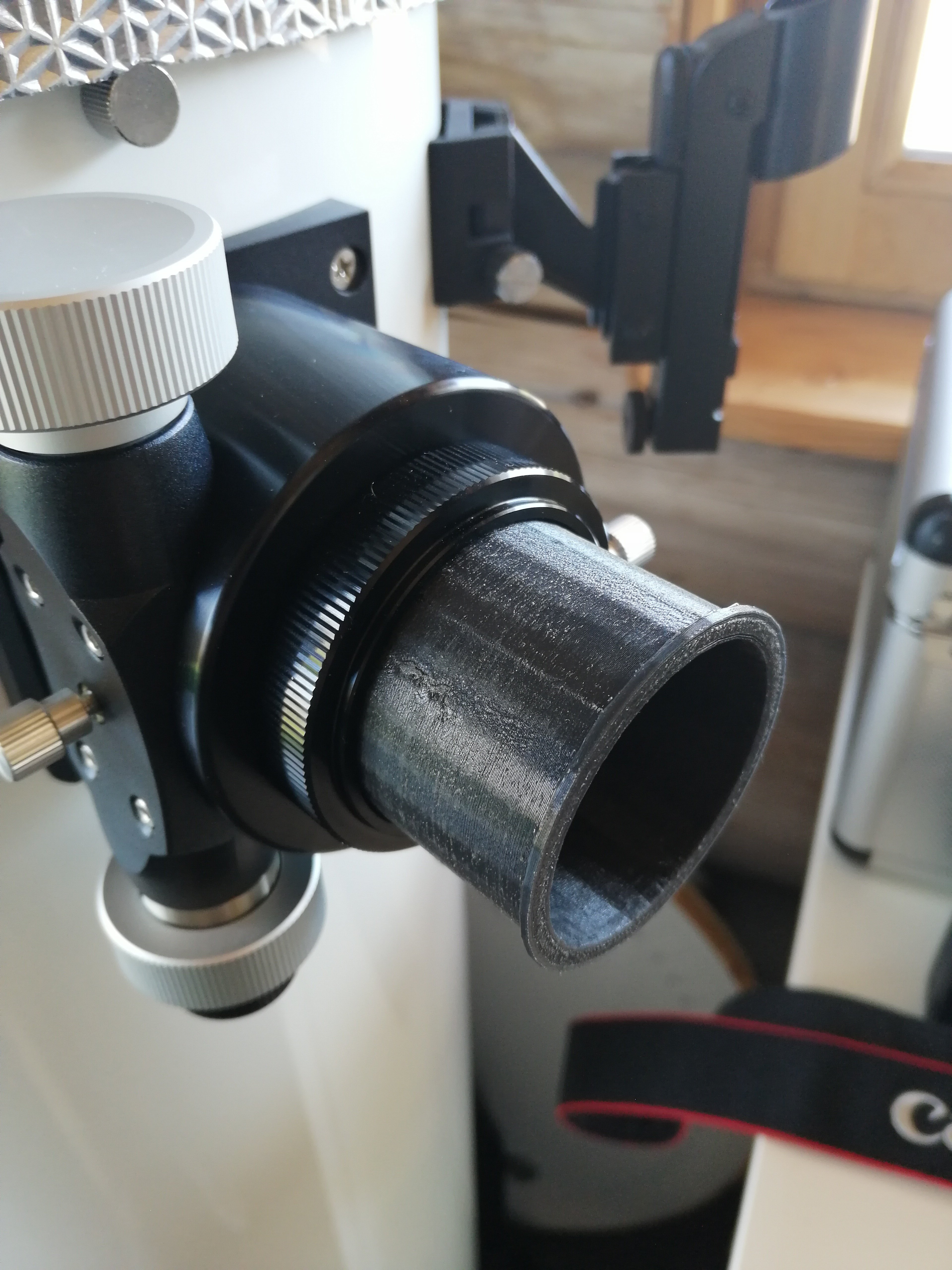

Peux tu poster des photos de ton adaptateur ? :D
Modifié par Ubuntu

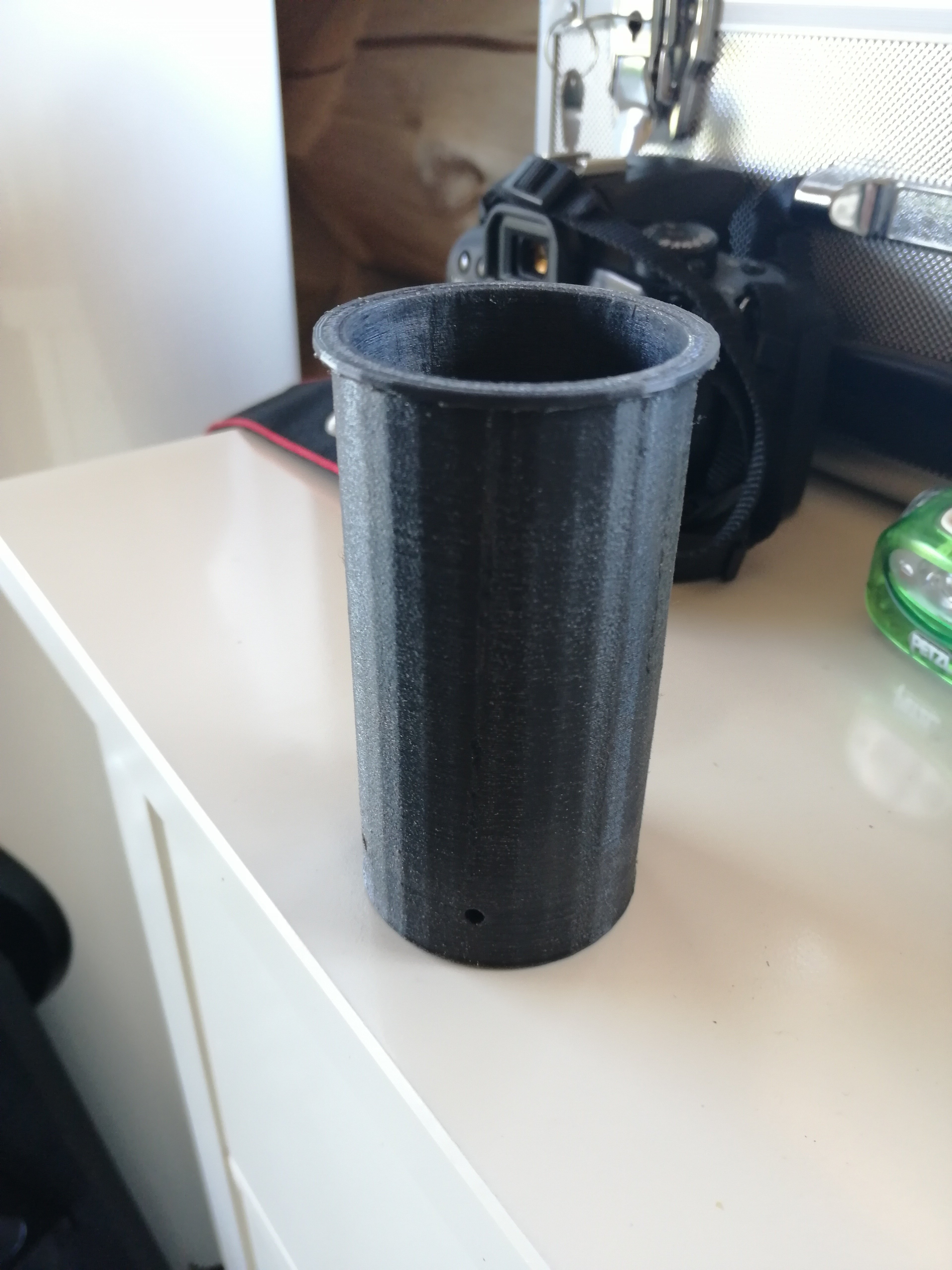

Hello,
Voici l'Adaptateur, il est pas très "jolis" mais fera l'affaire c'est l'essentiel j'espère.
Je vais donc commander cette cam et le réducteur et faire les premier essais avec tout ça.
3 minutes ago, louasse said:
Hello,
C'est clair... il a l'air parfait... :)

J'ai pris du plastique abs, en filament. Je m'y connais pas assez en impression 3d pour aller plus en détail... Mais ca m'a l'air plutôt résistant.
Le 23/02/2019 à 17:58, Forest a dit :
t'a pris quoi comme matériaux pour l'adptataeur
