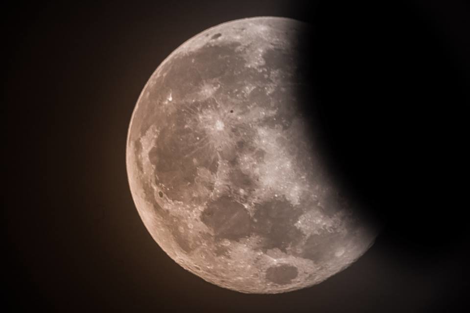

En exemple ci dessous, APN Nikon D750, bague photo/T2 + Barlow Celestron sur le PO :
Modifié par Lensed Star

C'est vrai je n'y avais pas pensé sur le moment. La qualité serait sans doute meilleure pour le coup. Par contre j'aurai sans doute un peu de vignettage mais en centrant bien ça ne devrait pas être gênant. C'est une bonne alternative. Par contre en visuel je pense que ma Barlow est de qualité insuffisante. L'ES me tente bien niveau prix même si j'aimerai en savoir plus sur les Antares.

Elle est bien jolie ta lune :)
Merci beaucoup. Il faut dire tout de même que le Nikon D750 est un très bon appareil donc en astro j'arrive à lui faire sortir des clichés pas trop mauvais quand je parviens à régler correctement la mise au point. En Ciel Profond va falloir que je m'équipe d'un masque de Bathimov rapidement d'ailleurs pour faciliter la MAP. Après je sais que la marge de perfectibilité est énorme avec du bon matériel (monture plus précise, astroguidage etc).
