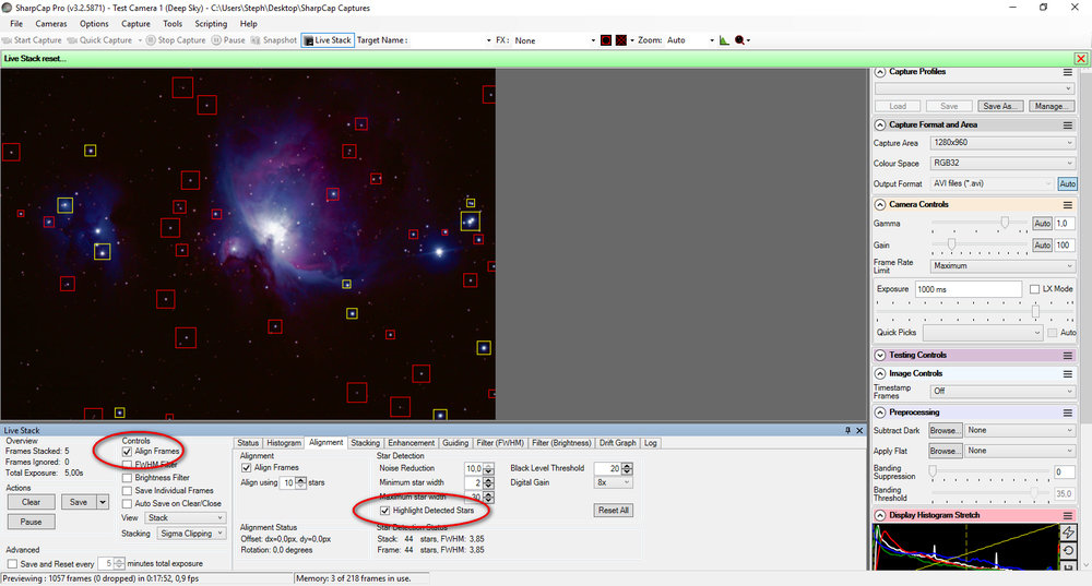

Actives le  "highlight detected stars" dans l'onglet"Alignement"pour visualiser les étoiles qui seront prises en compte pour le stack. Seules les étoiles jaunes sont utilisées pour  l'alignement, affines tes réglages pour en avoir le plus possibles.
L'exemple ci dessous,c'est avec mes réglages, cela peut être très différent en fonction de ton matériel et de ton ciel.
Modifié par Steph_2.0

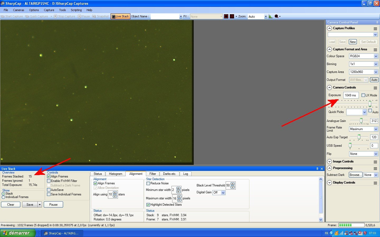

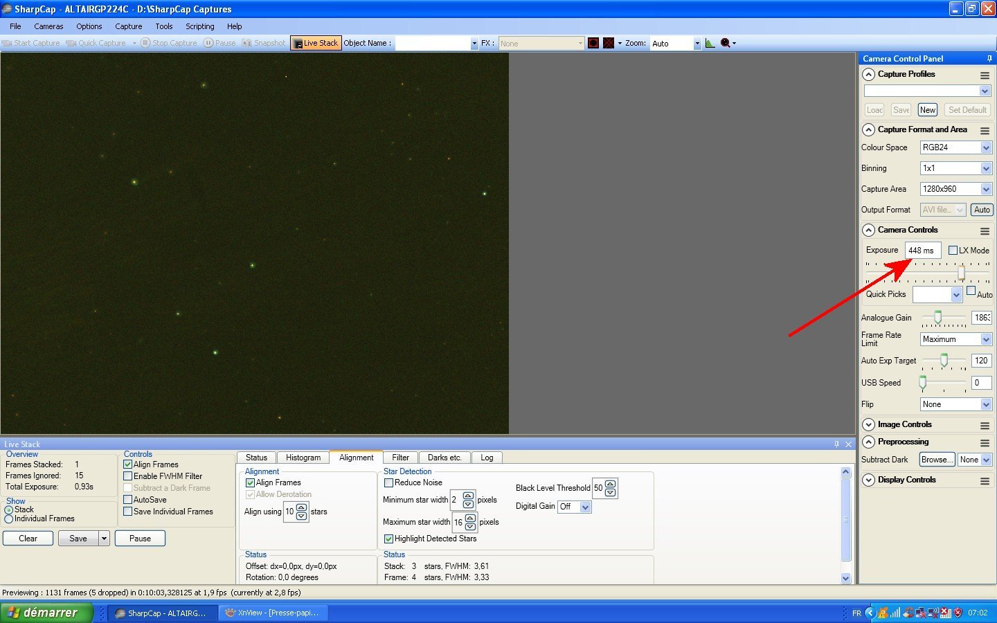

bonjour
J'ai pris le temps de travailler les réglages ce matin en shootant avec un objectif photo de 55mm.
Il semble que ce soit le temps d'exposition qui intervient. En dessous de 1000 ms le live stack ne fonctionne pas.
J'ai conservé les réglages par défaut pour l'alignement.
Exemple 1 ne stacke pas  :cry:
Exemple 2   stacke :)

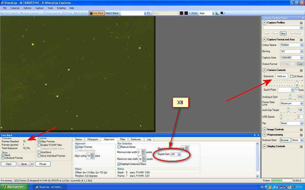

...plus les poses sont courtes, plus tu dois augmenter le gain.
Si tu as un réglage d'offset ou de black level met le à 0
En mode stack, actives le "Digital Gain" et mets la valeur à 8.
Il y a une chose d'anormale sur ta capture,c'est qu'avec le Highlight Detected stars d'activé, tu devrais avoir la prewiew des étoiles prises en compte pour l'empilement comme dans mon exemple.
Tu utilises le mode RGB24 pour une raison particulière? Si i n'y en a pas et que ta cam supporte le RAW12, tests le.
Ok je vais tester çà à la prochaine séance :)
Le RAW j'y suis un peu allergique mais je vais me soigner :D
Les étoiles highlighted figurent bien sur l'écran mais çà ne se voit pas bien sur mes captures

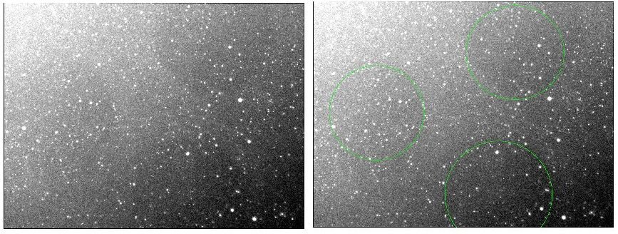

Plus j'empile les images et plus je vois apparaître un groupe de 3 cercles mystérieux, plus ou moins prononcés.
Est-ce un problème lié à la caméra, au Livestack ou à un mauvais alignement de l'optique (objectif 55mm) et de la caméra ???
(ou un signal des extraterrestres ?? :D)
  Le 13/02/2019 à 08:04, pejive a dit :
Voir davantage
Je dirais ampglow, je pense que ça doit peut-être être les supports de ton capteur... donc différence de température... mais c'est une hypothèse... :D corrigez moi les experts si je dis des c******* :D
Modifié par Ubuntu
  Le 13/02/2019 à 08:10, Ubuntu a dit :
Voir davantage
Soit ampglow simple à corriger avec des darks
Soit de la glace/ buée sur la capteur ou la lentille, j'ai eu le phénomène la semaine passée durant une session à - 7°, ou j'ai du activer la résistance chauffante de la camèra. Le phénomène a disparu lorsque la température s'est stabilisée entre 1,5 et 2°.
