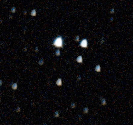

J'ai fait des essais de photo avec cette lunette. Voir plus haut un détail : des étoiles triangulaires.
En regardant l'objectif de devant on voit trois cales à 120° d'écart et je m'interroge sur les contraintes introduites par ces cales (ou le système mécanique qui "tient" l'objectif ). Triangle ? trois points ???
Je ne vois pas comment démonter celui-ci pour pouvoir relâcher les contraintes.
Avez-vous résolu ce genre de problème ?
Je sais bien que pour le prix on ne ne peut pas acoir un objectif parfait mais ce serait bête de perdre de la qualité pour un simple problème de contraintes mécaniques.
Merci

Oui le contre de serrage du doublet doit être un peu trop serré.
Si c'est du neuf sous garantie n'hésite pas à le renvoyer.
Plus sous garantie (achetée il y a 4 ans).

J'ai essayé de démonter le pare-soleil... et y suis parvenu.
Possible de desserrer aussi le vissage de l'objectiF (je ferai des photos demain)
il y a 31 minutes, gastropode a dit :
Je dirais que c'est ce qu'il faut que tu fasses, là visiblement les lentilles sont contraintes.
Tu dévisses la bague frontale du barillet jusqu'à ce que les lentilles puissent à peine bouger à l'intérieur, cela doit faire "cloc-cloc" ce doux bruit caractéristique d'un doublet qui respire.
Un nouvel essai sur le ciel devrait te confirmer que c'est bon ou que le problème ne vient pas de là (je pense quand même que c'est le cas).
Bon ciel!

Oui, je confirme pour avoir déjà eu ce problème, c'est bien une contrainte des lentillse qui risque de s'amplifier plus les températures seront basses. Si c'est le cas, la contrainte se fait sur le bord de la lentille et donc desserrer le barillet ne vas peut-être pas régler la situation. Il faudrait que celui-ci soit plus large ou les lentilles retaillées.

Mouais... les lentilles qui bougent... Pas l'idée du siècle. Quand tu auras fait tomber les cales entre les lentilles parce qu'elles ne sont plus assez maintenues l'une contre l'autre... Tu pourras pleurer pour les remettre en place.

Hibou a raison : les lentilles doivent être maintenues dans le barillet et non serrées à fond. Sinon, cela génère des tensions dans les lentilles pour rien.
Les cales de l'entreverre de l'objectif sont généralement adhésives sur une face.Il y a peu de chance qu'elles se fassent la malle lors du démontage.

Serrer la bague à fond ce n'est pas recommandé, c'est clair, mais de là à ce que les lentilles bougent...

Il ne faut pas oublier que le verre se dilate quand il fait chaud.Il faut donc laisser un peu de marge en plus lors du serrage d'une bague sur un barillet.
Entendre bouger les lentilles dans un barillet est donc recommandé car cela signifie que les lentilles ne sont pas contraintes.
Il y a 9 heures, olivdeso a dit :
pas compliqué, tu desserres jusqu'à ce que le problème disparaisse à froid.

Le résultat est étonnant... Tout cela pour une fraction de tour du barillet.

attention au jeu, 1/10 mm de décalage radial entre les lentilles peut ruiner l'achromatisme (Danjon & Couder lunettes et téléscopes § 112 p 485)
