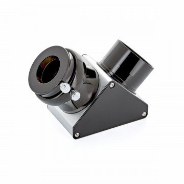

Un renvoi coudé c'est ça, il se fixe a l'arrière de la lunette et l'oculaire va au dessus

Je ne vois pas l'intérêt d'un renvoi coudé
non alors c'est peu etre pas un renvoie coudé mais j'ai entendus que pour faire la MAP le porte oculaire n'est pas assez long.

Un renvoi coudé pour le visuel avec une lulu ou un scope type SC ou mak, je trouve ça bien pratique, après, chacun ses goûts
Pour le visuel, ok, mais pour la MAP en photo pas d'interêt. Pour la photo il me semble qu'il faut un tube allonge (sans le correcteur de champ)

Le renvoi coudé est nécessaire en visuel.
Pour l'astrophoto, je n'en ai pas besoin pour faire la mise au point. Ceci dit, j'ai un correcteur de champ/réducteur SW 0.85 et une bague T2-M48 entre la lunette et mon Canon 450D. Mais si tu veux faire des photos propres même sur les bords, tu passeras par la case correcteur.
