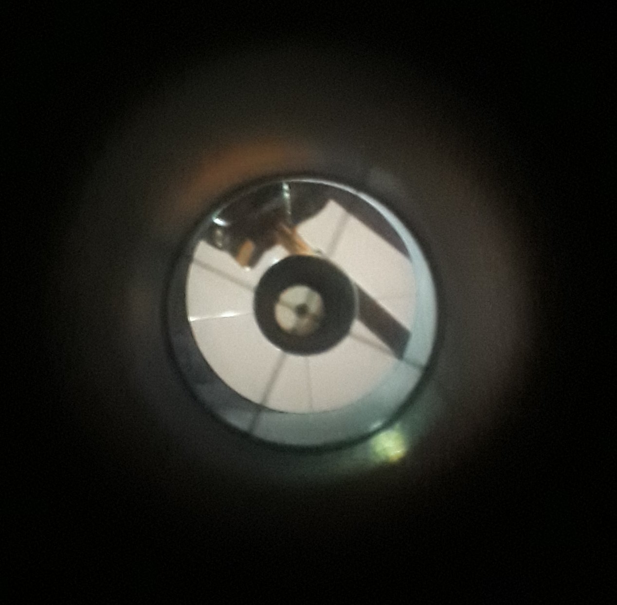

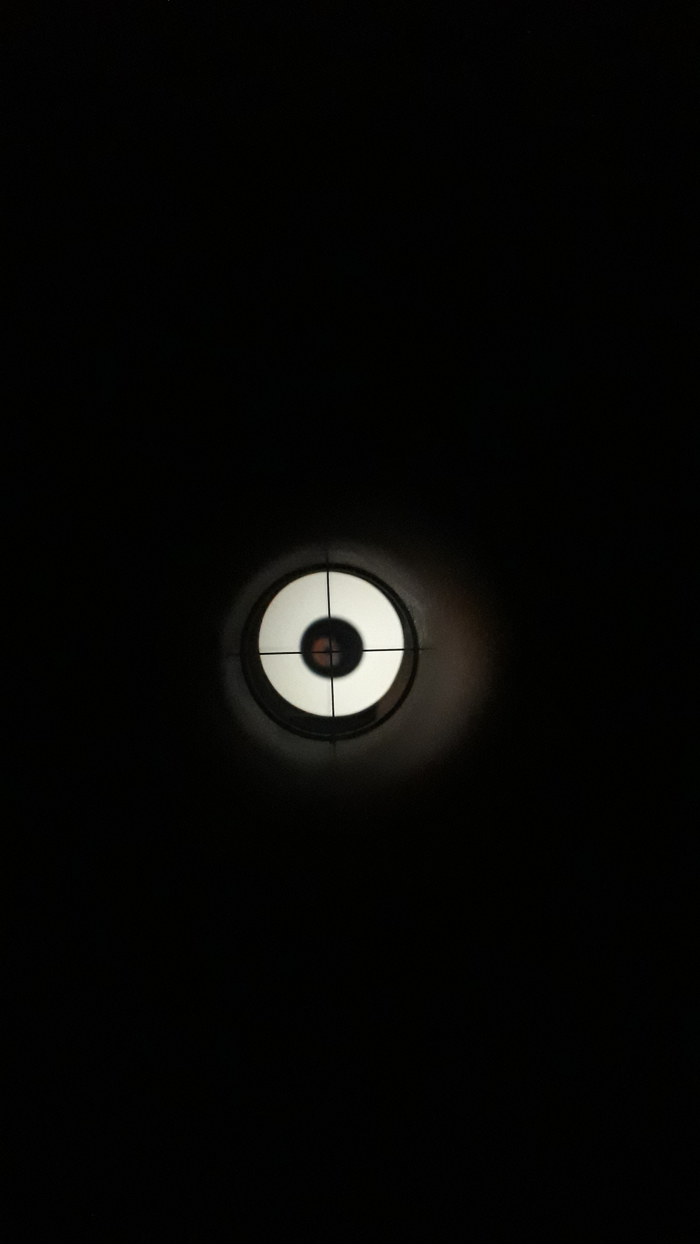

J'ai essayé de faire une photo à travers le cheshire pour vous montrer à quoi ça ressemble. La voici.
J'aimerai aussi bien faire du visuel que de la photo.
Merci à tous pour vos réponses !

sur la photo on ne voit pas grand chose mais disons que c'est en bonne voie. Il ne faut surtout pas stresser.
Oui il faut vérifier les pattes de l'araignée mais si le secondaire est collé sur son support sans tenir compte de l'offset les pattes justement ne seront pas égales.

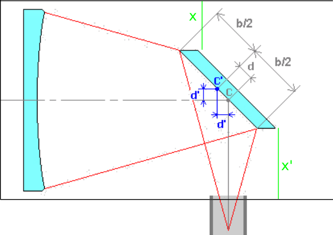

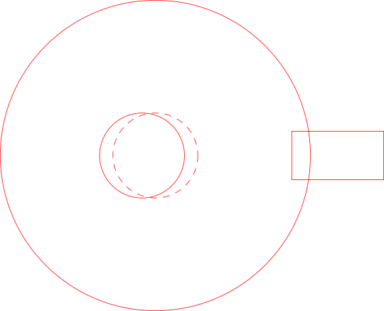

il faut que X soit plus petit que X', c'est le 1/2 diamètre du tube moins l'offset d'. Le miroir n'est pas centré dans le tube est plus la focale est courte plus ce détail est important.

Bon pour du visuel ça permet de commencer à voir quelque chose quand la météo le voudra. Au vue de la photo je dirais que le miroir n'est pas centré horizontalement dans le tube et je dis bien miroir, pas araignée, est ce que tu vois la totalité du primaire centré dans le secondaire avec le cheshire ?

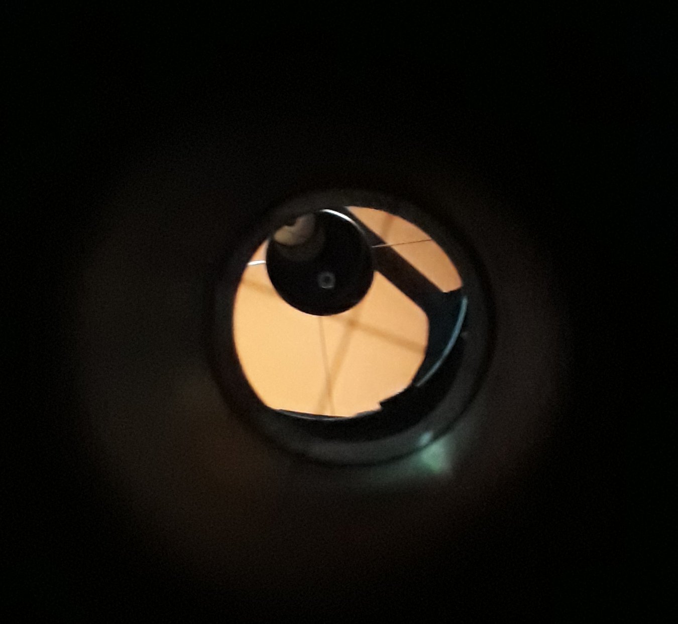

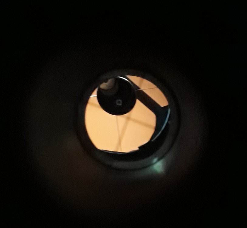

J'ai pris des photos des différentes étapes, ce sera peut être plus clair.
Donc d'abord je mets deux feuilles blanches pour m'aider à centrer le secondaire par rapport au porte oculaire à l'aide de la vis centrale du secondaire. Cette étape ne me pose pas de problème, j'arrive à l'avoir bien rond et centré, du moins il me semble.  (première photo)

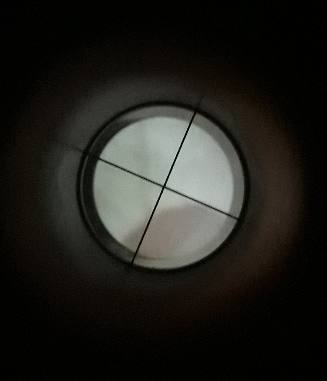

Ensuite j'enlève la feuille blanche entre le secondaire et le primaire. J'ai donc cette vue du primaire (2eme photo)

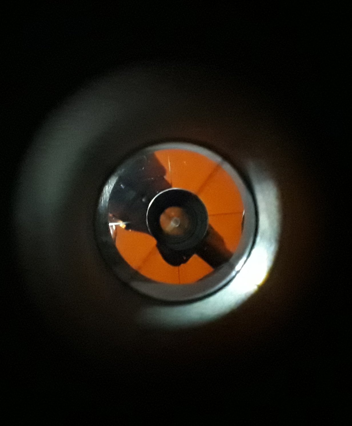

J'utilise ensuite les 3 vis du secondaire pour amener l'œillet du primaire au centre de la croix du cheshire et une fois chose faite mon secondaire apparaît désormais décentré par rapport au porte oculaire (3eme photo). A chaque essaye jobtient exactement le même résultat, le même décentrage
photo 1 c'est excellent
photo 2 pas de commentaire c'est nul
photo 3 le secondaire n'est pas rond donc problème. je pense que c'est un problème d'offset mais procédons par ordre.
il faut :
1) centrer le secondaire (pas l'araignée) dans le tube  parallèlement au plan du PO : est-ce fait ?
2) reculer le secondaire (pas l'araignée) perpendiculairement au PO de la valeur de l'offset : est-ce fait ?
Question : diamètre du tube ? Diamètre du secondaire ?

non il ne faut pas reculer le secondaire grâce à la vis centrale. Il faut voir le secondaire concentrique au porte oculaire l'offset se corrige tout seul dans ce sens (perpendiculaire au miroir), c'est dans l'autre sens (parallèle au primaire)qu'il il faut reculer le miroir de la valeur de l'offset. voir le calcul lien précédent.
vue par le haut du tube le primaire en pointillé est à la mauvaise place il faut le décaler vers l'arrière de la valeur de l'offset. on se fout de la position de l'araignée qui n'est qu'un support mécanique, c'est le miroir qui compte.

A còte. Les 3 vis du primaire c'est à la fin quand tòut èst en place. Il faut calculer l'offset de ton téléscope et décaler le secondaire
