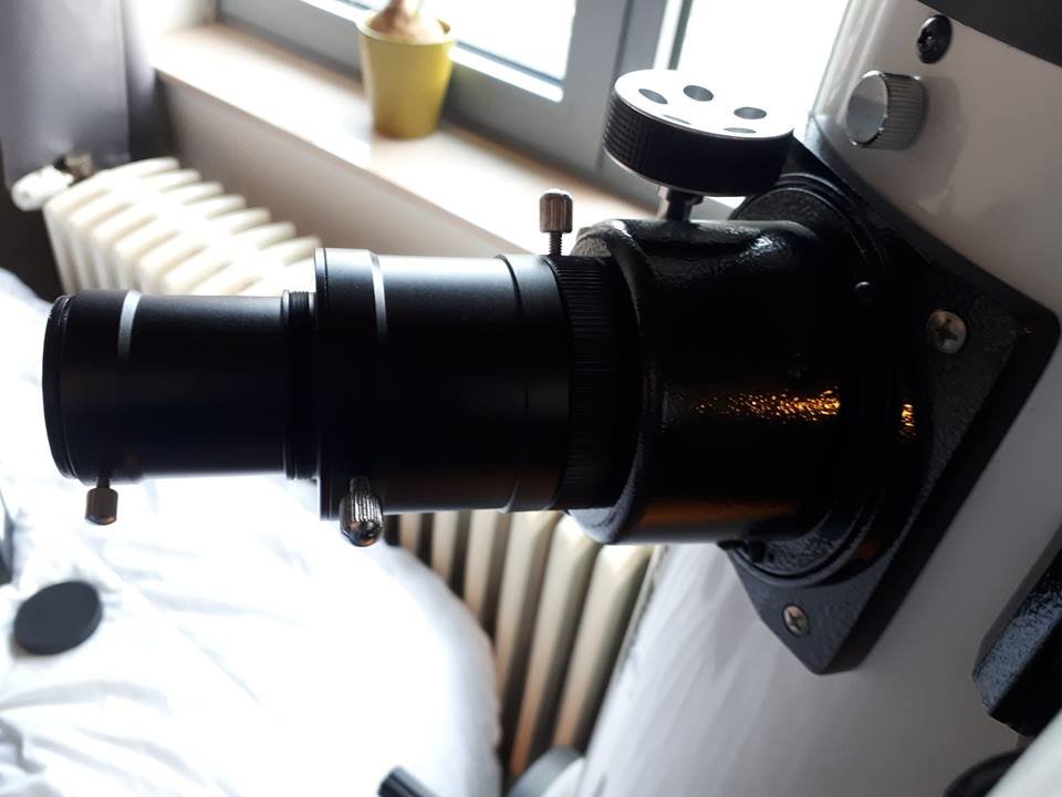

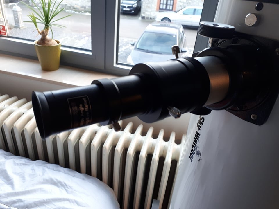

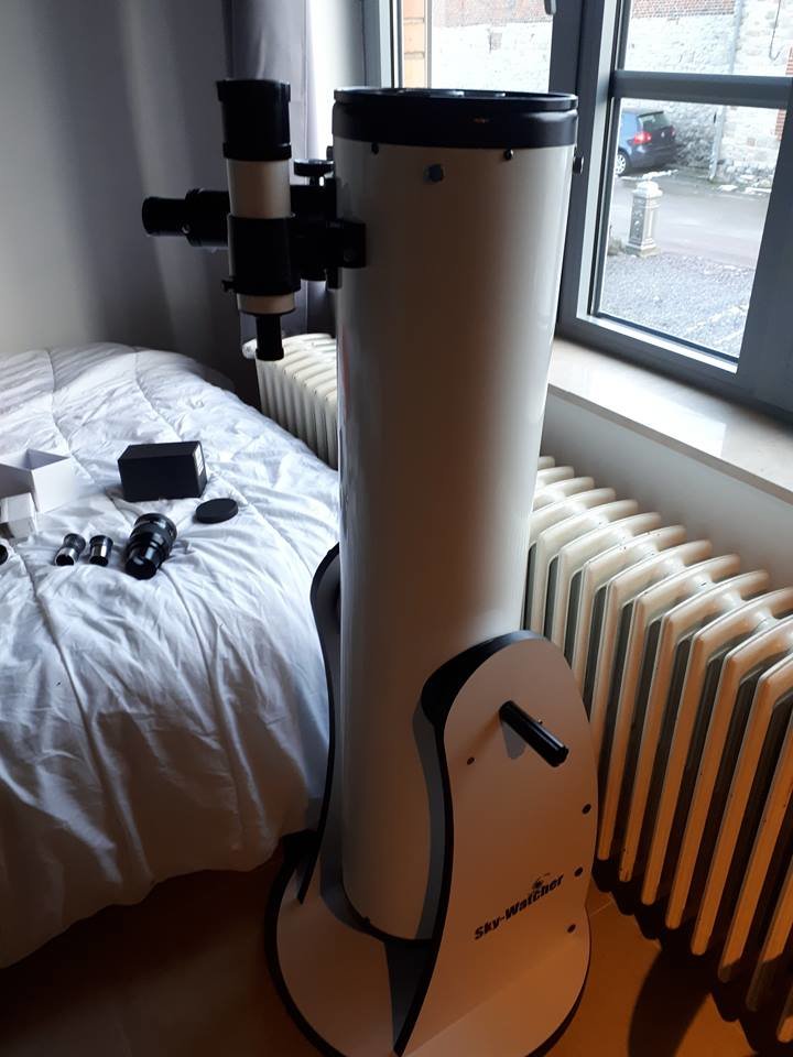

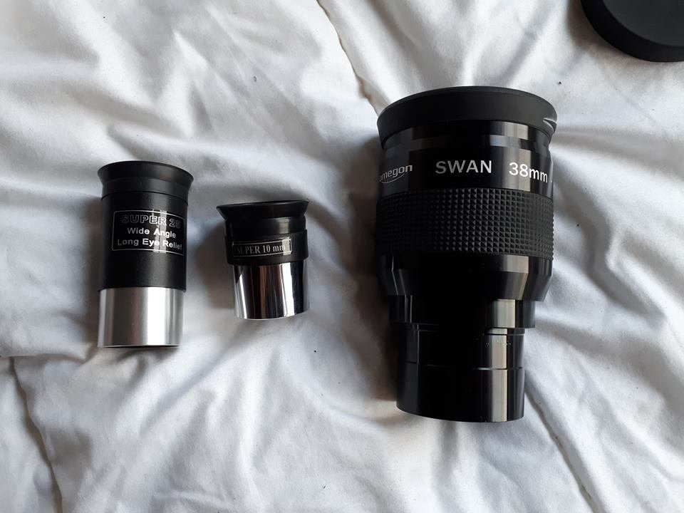

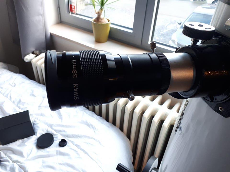

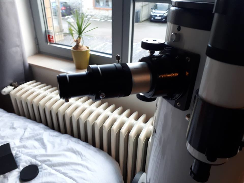

Salut, je me suis trompé c'est un 38mm que j'ai, je te mets les photos de tout ce que j'ai et je te laisse en juger :)

Salut popov merci de ton accueil :) , alors je me suis trompé c'est un 38mm que j'ai, je te laisse regarder les photos que j'ai posté dans mes réponses plus haut, je l'ai acheté d'occasion et je n'ai rien de plus que ce qu'il y a sur les photos, je suis vraiment débutant je t'avoue que je ne sais pas te dire ce qu'il en est du 1.25" ou 2" je te laisse regarder, et si il faut je prendrai des mesures, ou éventuellement j'aurais peut-être mis une pièce en trop 😕 je ne sais vraiment pas je fais appel à ton savoir :)

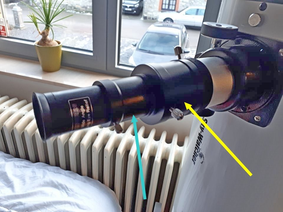

Pour l'utilisation du 25mm et 10mm, il faut enlever le raccord ''flèche jaune'' et le remplacer par le raccord ''flèche bleue'' ça devrait aller beaucoup mieux je pense

J'étais justement en train d'y regarder et effectivement je viens de remarqué que j'ai des raccords "superflus" j'essayerai ce soir si le ciel est avec moi et je vous dirai quoi. Merci en tout cas :)
Bonne idée, le dessin ! On voit que c'est un problème de mise au point (ombre du secondaire au milieu d'un grand disque lumineux : la mise au point n'est pas faite). Et les photos du porte-oculaire permettent de comprendre son origine : tu as monté la bague-allonge qui recule le foyer trop loin.
(Le coup de la bague-allonge, je crois que c'est la 17284ème fois qu'on nous le fait. Désormais, nous devons tous œuvrer afin que la peur de la collimation soit remplacée, chez les nouveaux venus, par la peur de la bague-allonge.)

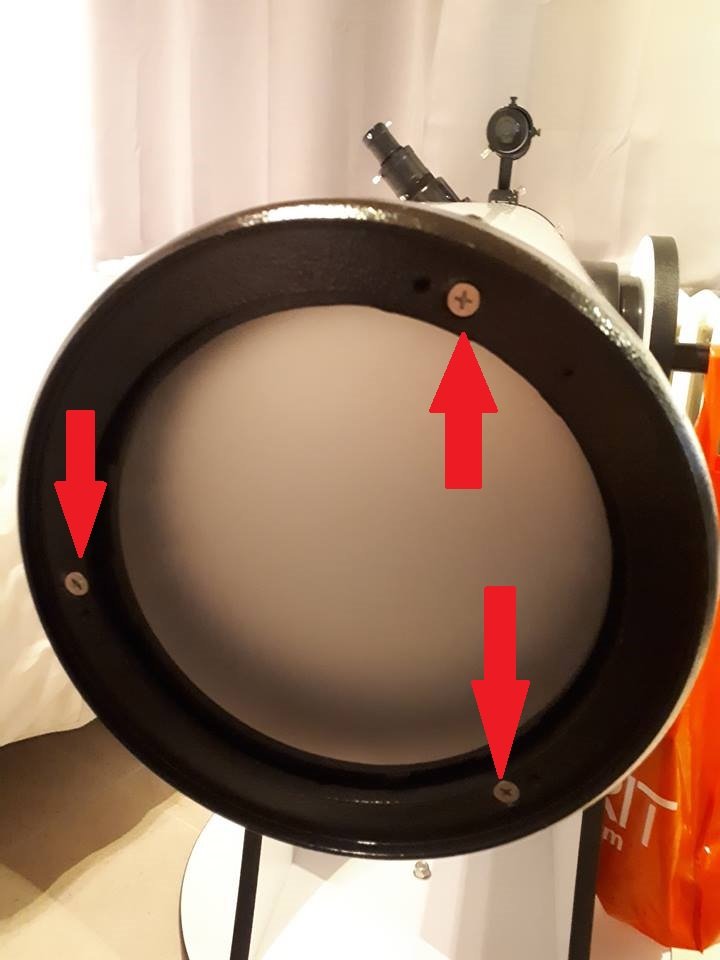

J'aurais juste deux petit truc en plus à vous demander, voici le collimateur que j'ai acheté, je voulais avoir un avis si quelqu'un le connait,https://www.amazon.fr/gp/product/B013SMDQSY/ref=ppx_yo_dt_b_asin_title_o00__o00_s01?ie=UTF8&psc=1 . Et aussi savoir si sur la photo ce sont bien mes vis de réglages qui sont pointées en rouge. D'avance merci à tous!

  Le 01/02/2019 à 23:33, Andy Geerinckx a dit :

Oui, et tu as les 3 vis de blocage juste à côté qui sont des vis 6 pans cachées dans le petit trou. Il faut desserrer ces vis de blocage avec la clé allen fournie (?) avant de manoeuvrer les vis de réglage (celles de tes flèches rouges), puis les resserrer une fois que c'est régler pour bloquer la position du miroir.

Merci de ta réponse, je t'avoue que je suis un grand impatient et que j'avais vraiment pas envie d'attendre la livraison depuis la chine.. 😕 Et oui je l'ai acheté d'occasion :)

Salut, merci pour le manuel, effectivement je n'avais pas remarqué les petites vis, merci beaucoup :)
