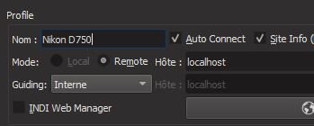

Par contre sous la config windows 10 je n'arrive pas à sélectionner le mode local.

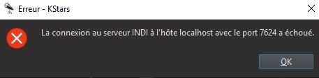

et quand je laisse remote j'ai un message d'erreur.
J'ai installé INDI serveur et ASCOM plateform. Quelqu'un à une idée ?

Si ton Kstars+ Ekos est sous windows, il te faut une machine linux (autre pc, rapsberry ou asus, ...) pour installer indi.
Indi permet de gérer ton matériel et il ne fonctionne que sous linux. C'est un peu l'équivalent de Ascom. Tu retrouves tous les drivers de ton matériel.
C'est donc normal de ne pas retrouver le mode local sous windows car ton serveur indi ne peut pas être installé sous windows.
Tu peux par exemple utiliser ton pc-linux sur lequel il y a indi (mais tu n'utilises pas kstars sur ce pc-linux) que tu mets au pid de ton télescope.
Et sur ton pc windows, tu utilises kstars et il accède en remote (ethernet ou wifi) au pc linux avec indi).
Sur le pc linux, il faudra que tu installes aussi indiwebmanager, qui te permettra de gérer le serveur indi du pc linux à partir du pc windows.

Sinon tu peux essayer ça
http://www.cloudmakers.eu/windi/
(Bonne chance)
C'est une couche supplémentaire qui permet d'avoir un pseudo serveur indi qui tourne sur windows,  en mappant le matériel ascom vers indi.
Tu pourras alors connecter ton ekos en remote sur ... localhost 🙂
Ça marchouille, mais je n'ai jamais  testé en conditions réelles, et ça ajoute de la complexité... à mon avis pas idéal, et à réserver aux situations désespérées
