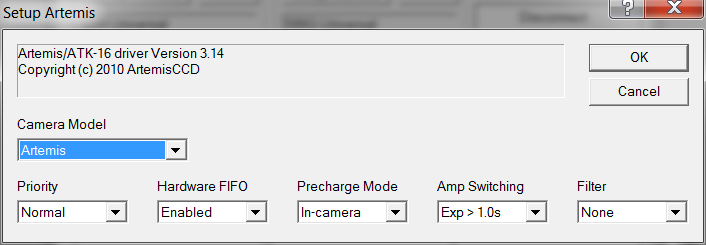

Re F6GIR.
Merci encore pour tes recherches.
Là où je bute encore c'est le copier/coller, je ne vois pas où faire cette opération dans Maximdl afin d'avoir cette fenêtre magique comme ta capture d'écran.
Dans le panneau de contrôle de la camera, je ne peux pas en cliquant droit, coller quoi que ce soit.

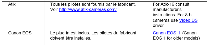

Bonjour ,
Depuis quelques temps déjà, Atik préconise de plutôt utiliser dorénavant leur pilote ascom en lieu et place du plugin maximdl, extrait de leur page de téléchargement :
The MaxIm plugin has been removed from the installer. It is recommended that you use ASCOM instead. However, you can download the plugin below
J'utilise la mienne via le pilote ascom Atik sous maximdl.

Merci je l'ai fait déjà mais pas plus. Je viens de remettre les plugins et j'ai réussi à avoir la fenêtre avec artemis, j'étais heureux la ccd était connecté et dans la foulée plus rien.
La ligne artemis est toujours présente mais la caméra n'est plus reconnue...
