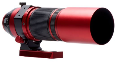

J'ai pensé que ce nouvel objectif dédié astrophoto et produit par William Optics pouvait vous interesser. Il fait 250mm de focale ouvre à f/4.9 et le cercle image couvre un capteur standard 24x36, sa formule optique indique que l'ensemble est parfaitement corrigé pour l'aberration chromatique (APO) et qu'il y a une lentille correctrice de Petzval donc normalement il devrait fournir un champ parfaitement plat (courbure de champ corrigée). Dispo en monture Canon ou Nikon et aussi Sony E, Pentax K et Micro 4/3 sont prévus.
Pour l'instant la campagne de financement est toujours en cours l'objo est tarifé à $600 pour une livraison le mois prochain.
https://williamoptics.com/redcat-51
https://www.lense.fr/news/redcat-51-un-teleobjectif-250-mm-taille-pour-lastrophotographie
le seul truc qui m'inquiète comme toujours avec WO, c'est qu'ils mettent beaucoup dans l'apparence.
Perso rien à faire que ça soit "inspiré de montres de luxe" ou que le focuser présente une bonne qualité perçue.
Je veux juste que ça marche bien avec des étoiles fines sur tout le capteur. et ça reste à prouver.
Pour moi ce qui est intriguant ce n'est pas la couleur leur identité marketing habituelle mais le prix !
Si c'est un Petzval je crois que celà surpasse largement une objectif classique qui n'est pas prévu pour conserver la finesse des étoiles à la base.

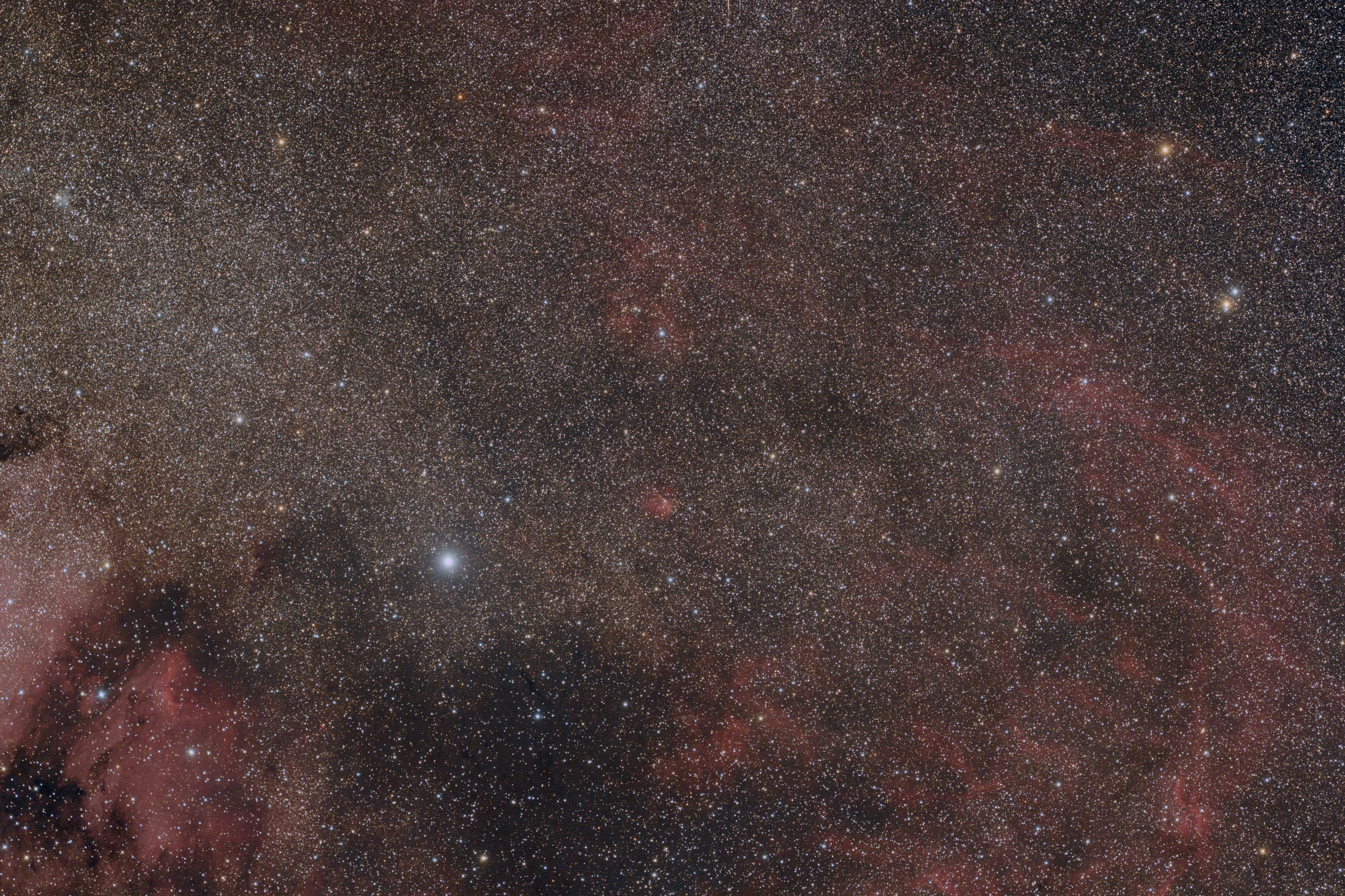

Bon, je pose cela ici.
Le cadrage est baroque, mais l'objectif était de tester la Redcat51 en full frame avec un canon6D. (je n'ai pas poussé le développement PI)
73 Poses de 120s sur une star adventure avec un lacerta GEN II.
J'ai une rejection bizarre qui viens d'un diviseur optique TS pour canon mais avec le dithering cela se lisse un peu.
Pour le prix, je trouve qu'il ne s'en sors pas si mal...
Qu'en dites vous ?
Modifié par Hoxca
Pour ce qui est des premières sensations.
Cela à l'air robuste et avec cette formule optique on à l'avantage de ne pas se galérer pour avoir exactement la distance derrière la dernière lentille.
Attention c'est plus lourd qu'on peux l'imaginer. Je penses que mon rasoir a pixel diurne Canon 70-200 IS II est du même acabit !
Je n'ai pas encore démonter l'adapteur M56/M48 car pour ce test je n'ai pas utilisé de filtre.
On remarque au passage que le filet sur le M56 est de 0.75 (une chianly pour les takahashistes qui pensaient pouvoir ré-utiliser leur adapteur CA35 Sky90 afin de profiter d'une sortie M54)
Le bathinov intégré de WO marche bien, mais ce n'est plus une découverte aujourd'hui.
En revanche, je trouve la bague de mise au point pas très souple et surtout trop courte en distance au regard des corrections à effectuer.
C'est faisable a la main mais il faut être patient ! => Je penses donc rapidement motoriser la chose avec une courroie et un petit moteur Nema.
Il me semble effectivement qu'il existe un peu de coma, mais pour du full frame cela me semble acceptable.
Je note un peu de tilt également.
