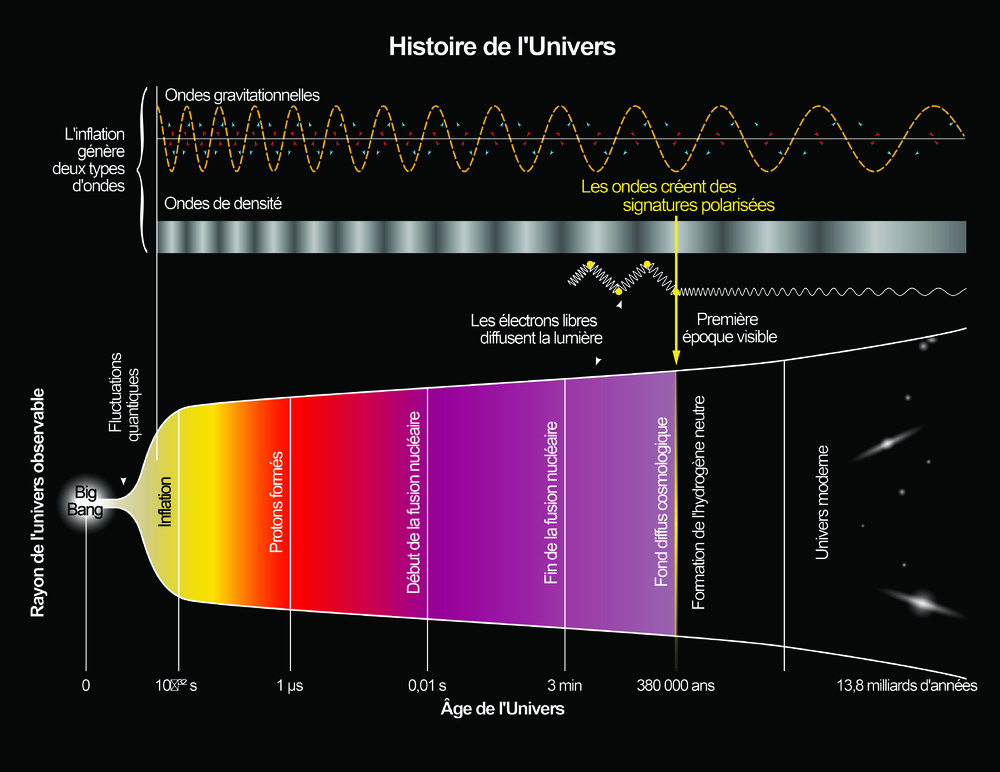

l'inflation c'est un moment juste après le big bang ou l'univers à énormément grandit à une vitesse fulgurante ,
en image c'est plus facile à comprendre:
