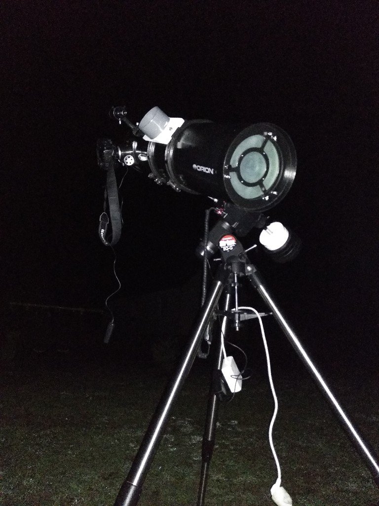

- Monture Sirius EQ-G Goto
- Tube Orion 200/1000
- Canon 7D non défiltré.

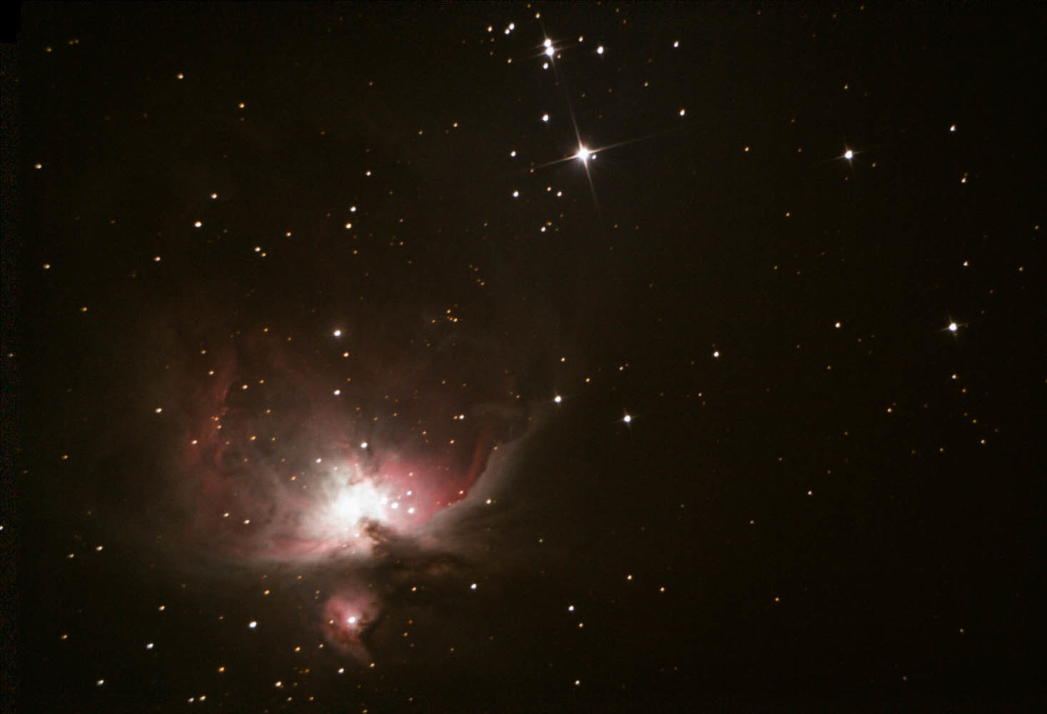

Le rendu :
79 BRUTS de 30'' Ă  ISO 3200
29 DARKS
31 OFFSETS
33 FLATS
Post traitement : DeepSky Stacker + Lightroom
Tout de suite aprĂšs mes bruts, j'ai fait mes darks sans changer aucun setting, juste en mettant le capot sur le tube.
Ensuite j'ai claqué une série de rafales pour faire les offsets en mettant le temps de pose le plus court possible.
Et j'ai terminé en remplaçant le cache du tube par la tablette lumineuse de madame ; collée au tube et j'ai claqué une série de rafales aussi pour faire mes flats.
J'avais une image un peu bleutée, mais trÚs uniforme avec l'histogramme suivant :
Des remarques lĂ  dessus ?

- Le champ aussi rĂ©duit avec un 1000 et un APS-C. (mĂȘme si il Ă©tait plus grand avant le crop fait par DSS aprĂšs alignement)
- La différence finalement assez peu évidente concernant le nombre de détails récupérés entre certains bruts et le rendu sorti par DSS.
(par contre j'ai clairement réduit le bruit)
Erreurs évidentes :
- J'ai oublié de faire ma collimation.
- ProblÚme de suivi ou de mise en station. On distingue un léger filé sur les étoiles ; et mon sujet s'est décalé au fur et à mesure des poses. (J'ai du recadrer deux fois en une heure)
- Post traitement trop brutal et assez peu naturel. (J'avais surement besoin de flatter mon égo aprÚs 2h30 dehors)
J'ai eu l'impression de m'appliquer sur ma mise en station, alors est-il normal de devoir recadrer une Ă  deux fois en une heure de shooting sans auto-guidage ?
Je me demande si ma monture n'aurait pas besoin d'un entretien, contrĂŽle, restauration ?! Je vais essayer de trouver des topics lĂ  dessus.
Ou de conseils de mise en station de la part d'autres possesseurs de monture Sirius, car les procédures des NEQ5 ne peuvent pas forcément s'adapter, certaines bagues et repÚres sont différents.
Est-ce que 30 sec de pose, ou plus sont envisageables sans auto-guidage ?
J'attends vos critiques car j'ai vraiment envie de progresser sur cette discipline exigeante.
Modifié par Jeff#2
salut, c'est super comme compte rendu, j'adore.
Tout d'abord je pense que la collimation est vraiment primordiale. Ensuite je trouve toutes tes étoiles alongées. Il faut voir si c'est un problÚme de collimation, de mise au point, et/ou de suivi.
30 secondes à 1000mm de focale, sans autoguidage c'est déjà pas mal.
Je pense que ton premier objectif c'est d'avoir des étoiles rondes. Les étoiles sont de bons indicateurs de la qualité de ton image. Et surtout, tous les défauts que présenteront tes étoiles, seront présents dans chaque détail de ta nébuleuse.
En tout cas bravo pour ce premier essai, c'est super!
Déjà pour commencer bien joué et bon début!Le principal c'est que déjà t'ai pris ton pied.
Pour les choses à revoir t'as bien résumé le truc,ton traitement est un peu dur et ton fond de ciel trop noir,du coup tu perd du signal à moins que t'ai caché la poussiÚre sous le tapis.Pour les isos je trouve que 3200 c'est trop,passe plutÎt à 800 ou au pire 1600.
Pour le suivi il faut bien soigner sa mise en station surtout sans autoguidage.

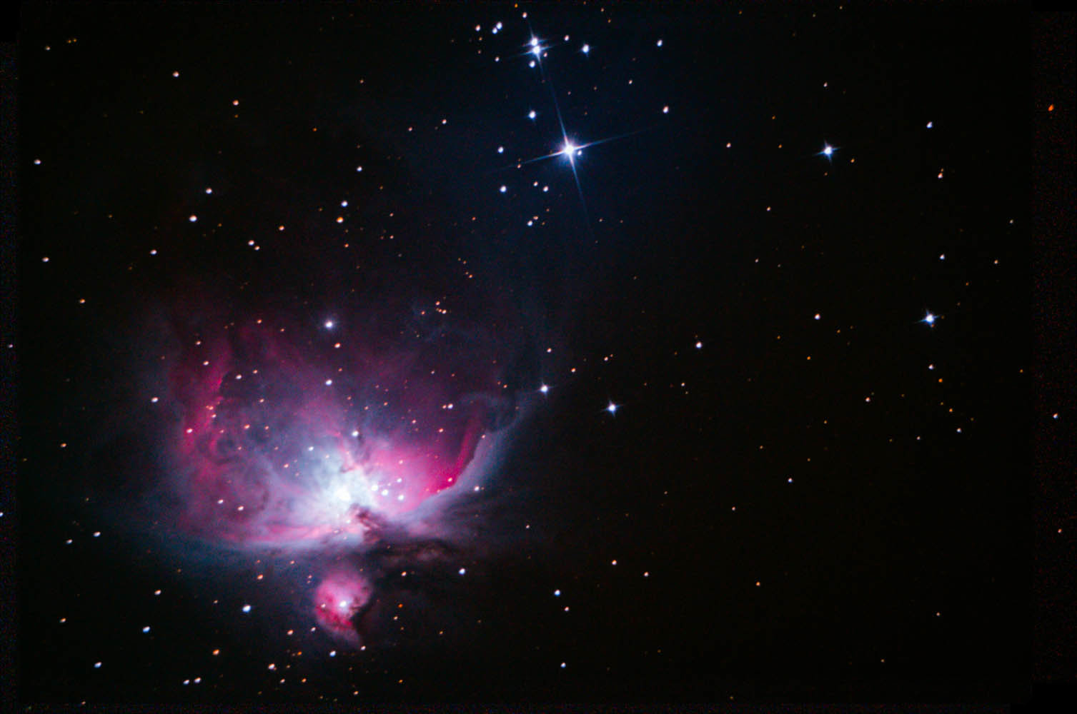

Bon quelques jours aprÚs, mon premier traitement me semble effectivement complétement abusif.
Voila qui est déjà plus réaliste :
Prochaine fois, je pense à la collimation et au pare buée !
J'ai d'ailleurs reçu ma caméra T7C entre temps ... vivement la prochaine séance.
Je prĂ©fĂšre encore ta premiĂšre version, lĂ  tu as coupĂ© le bleu totalement. Perso pour ĂȘtre sĂ»r que je ne suis pas trop Ă  l'ouest dans les couleurs, je regarde la couleurs des Ă©toiles. Par exemple sur ta photo l'Ă©toile la plus brillante est passĂ© du bleu a l'orange / rouge. En conclusion la premiĂšre version est plus juste dans les couleurs, une saturation excessive c'est certain mais ça passe tout de mĂȘme car cela reste une question de gout. En principe, au 200/1000 avec capteur APSC, tu peux rentrer sans problĂšme M42 avec le running man. Il ne faut pas hĂ©siter Ă  perdre 10 minutes pour soigner le cadrage.
Mais de façon général c'est un début trÚs prometteur.
Evite de laisser pendouiller en l'air  la laniĂšre de l'APN (je te conseille mĂȘme de la retirer) ainsi que l'intervalomĂštre, tout doit ĂȘtre fixer dans la mesure du possible.

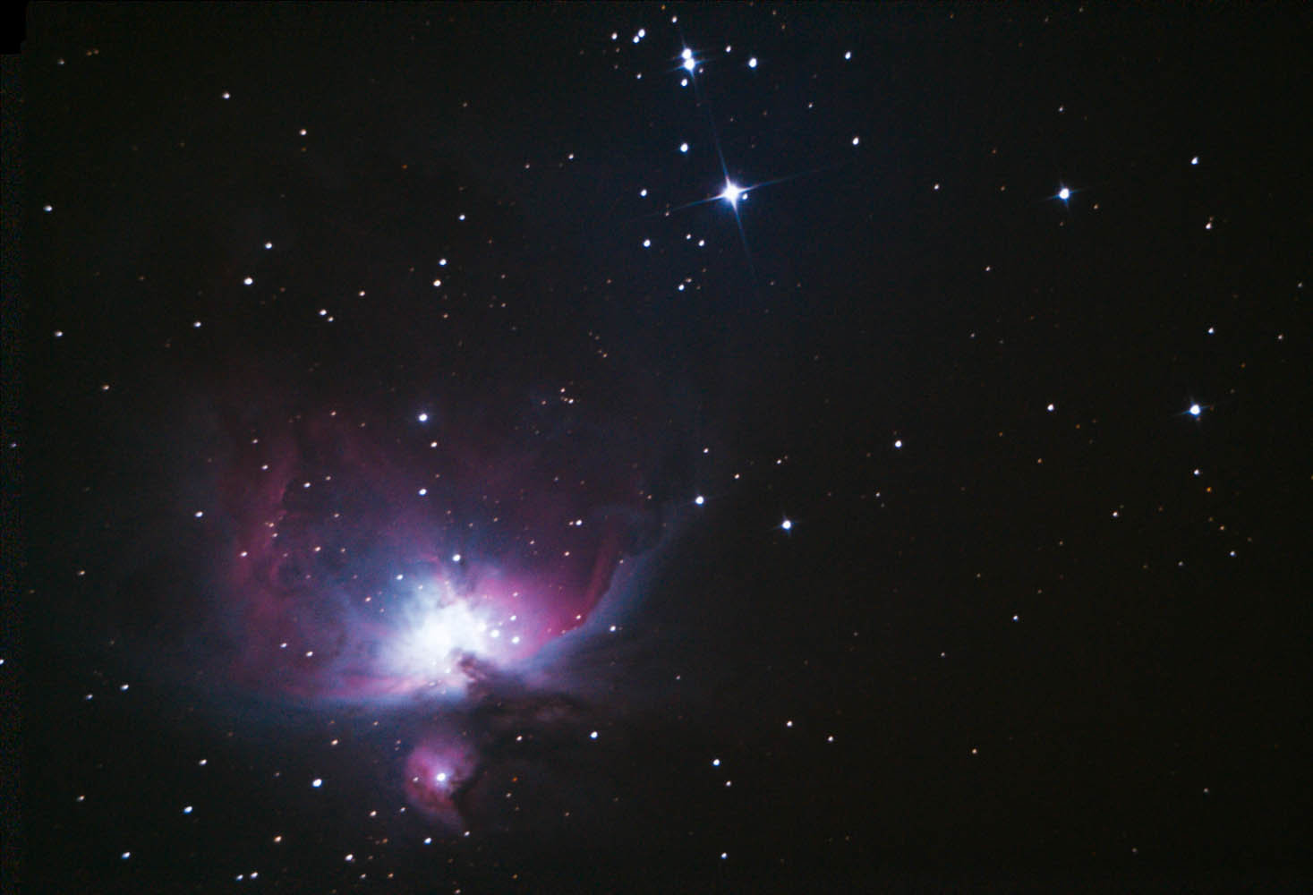

Merci pour les conseils et l’Ɠil extĂ©rieur, de toutes Ă©vidences plus habituĂ© aux photos du CP.
Ca m'aide clairement Ă  comprendre sur quoi je dois bosser.
Voici une version oĂč on rĂ©cupĂšre les bleus sans trop pousser la saturation.
Bon, y'a clairement encore beaucoup de boulot sur la prise de vue avant mĂȘme de chercher Ă  faire quelque chose de bien en post traitement. (MĂȘme si l'un n'empĂȘche pas l'autre me direz-vous)
Le cƓur est brulĂ© ; c'est bruitĂ©, c'est bougĂ©, c'est mal cadrĂ© ... Mais c'est motivant pour mieux faire.
je la trouve bien Ă©quilibrĂ©, sur celle lĂ , aprĂšs la sat, tout est affaire de gout, moi j'aime bien d'autre moins, ça dĂ©pend mĂȘme d'un pays Ă  l'autre et mĂȘme d'une annĂ©e Ă  l'autre c'est pour dire...
La premiÚre M42 on le fait tous avec le coeur cramé, on a déjà assez de problÚme a traiter à coté, alors des poses courtes en plus :be:
Franchement c'est top, la prochaine va bien claqué. Le 200/1000 est un super tube, un excellent tout terrain, et une focale passe partout sur les objets du ciel profond, il en a dans le ventre, tu verras.

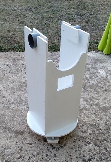

Juste une question, c'est quoi l'espece de tuyau PVC fixé sur les anneaux ? ça m'intrigue vraiment lol
Modifié par Ptitlepan
Ah ! Ça ? 😙
Un support pour mon Dobson manouche style, que je n'ai pas pris le temps de dévisser ce soir là. ^^
