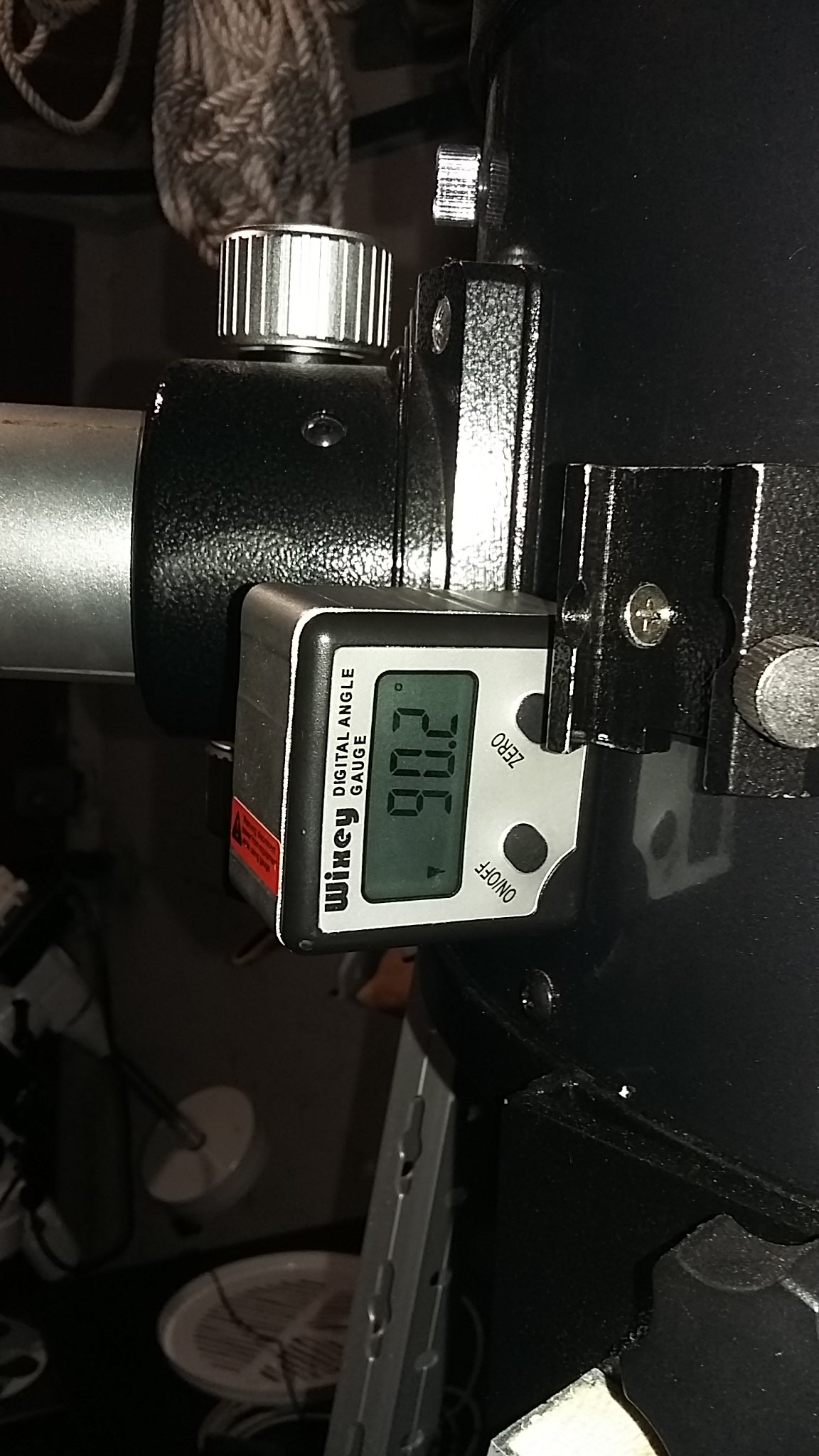

L'utilisation d'un mesureur d'angles électronique  (magnétique ) est d'une précision redoutable sur l'altitude
Ici sur un 305/1500

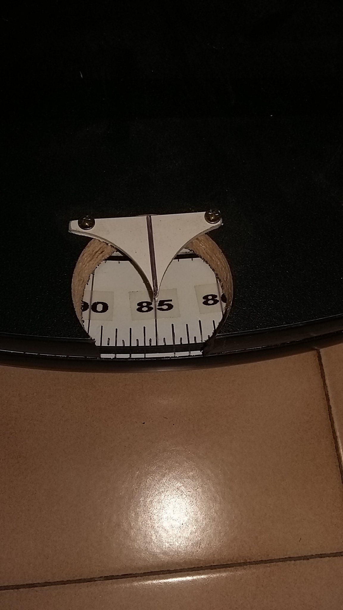

Pour l'azimut j'avais modifié mon rocker en faisant des graduations sur 360*
C'est pas tres précis mais ça  fonctionne .

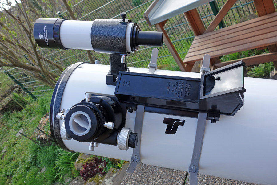

Effectivement j'avais pas vu que tu avais un chercheur... moi perso j'aime pas... je prefere un viseur point rouge :
https://fr.telescope.com/Telescopes/Accessoires/Chercheurs-pour-telescope/Chercheur-reflex-Orion-EZ-Finder-II-/rc/1046/pc/-1/c/1048/sc/1115/p/109569.uts
Le telrad c'est mieux mais c'est plus cher :)
Bonjour à tous
Il y a 14 heures, Ubuntu a dit :

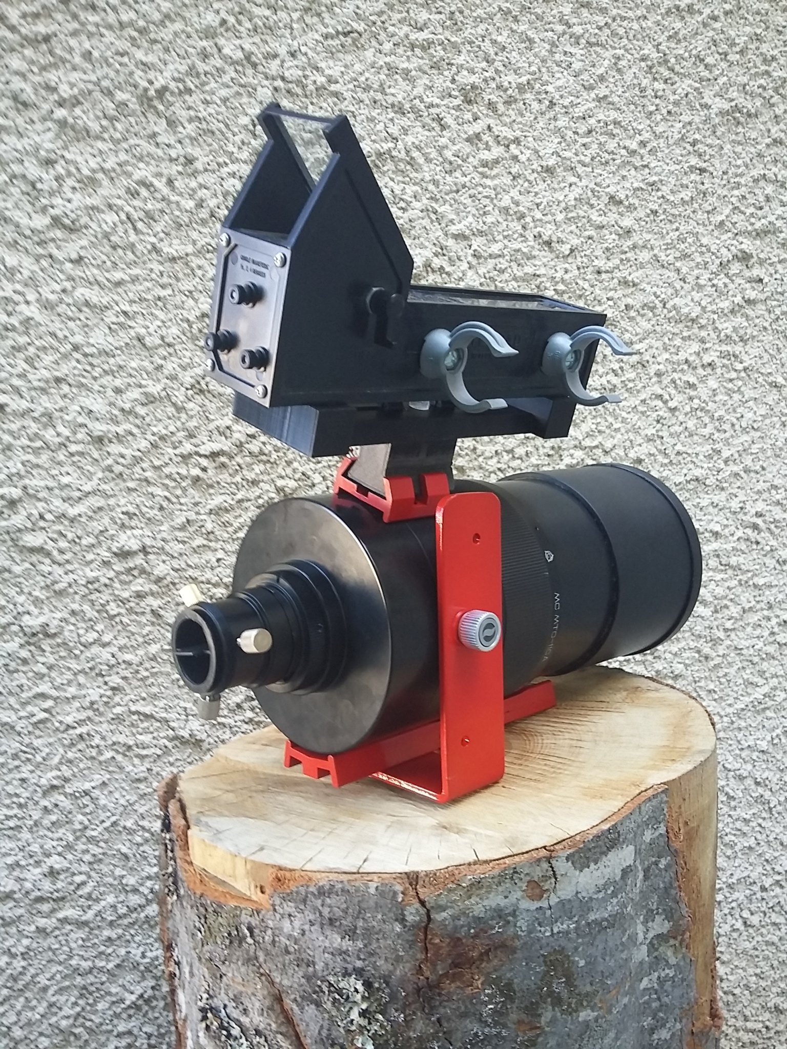

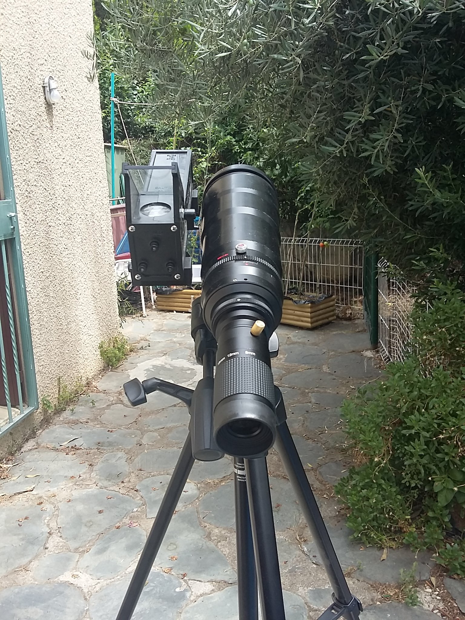

Mon telrad est monté sur kit impressions 3 D  de chez astrokraken cela me permet toutes les configurations possible car j'ai beaucoup d'optiques.
Pour ton cas yn simple adaptateur pour queue arronde chercheur conviendrait.
J'ai rajouté un module de clignotements et vais bientôt rajouter le  petit capuchon miroir ainsi un module pour l'alimentation en 12 volts direct (j'en ai marre des piles)
Cette semaine je reçois un adaptateur pour finir un négatif mais je vais en faire touner un sur mesure plus tard.

Quelques exemples de les montages telrad
C'est juste pour te montrer....

merci pour les exemples. pour toi il est possible de le mettre au dessus du chercheur inversé?
oubli sur la première photo c'est ce qu'ils ont du faire

@ouki  merci pour tes exemples de fixation. Pour le pare bué j'en fabriquerai un maison si nécessaire
pour un dobson ce montage te semble t'il le plus adapté?
Peu être gainant pour l'utilisation du viseur?
Par retour d'expérience, si certains ont des telrad sur leur dobson, où l'avez vous installé pour plus de praticité?
