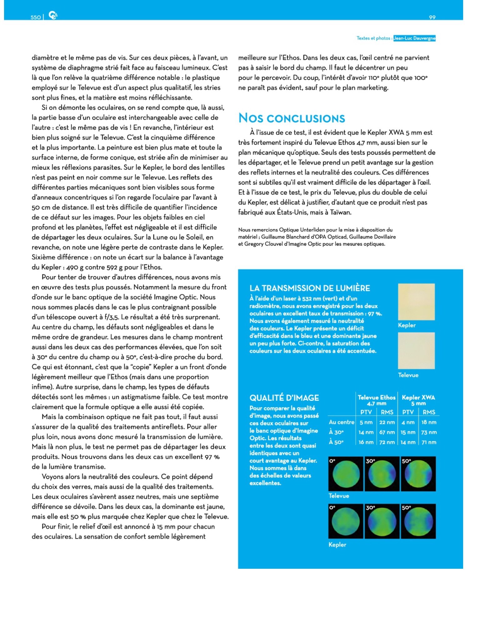

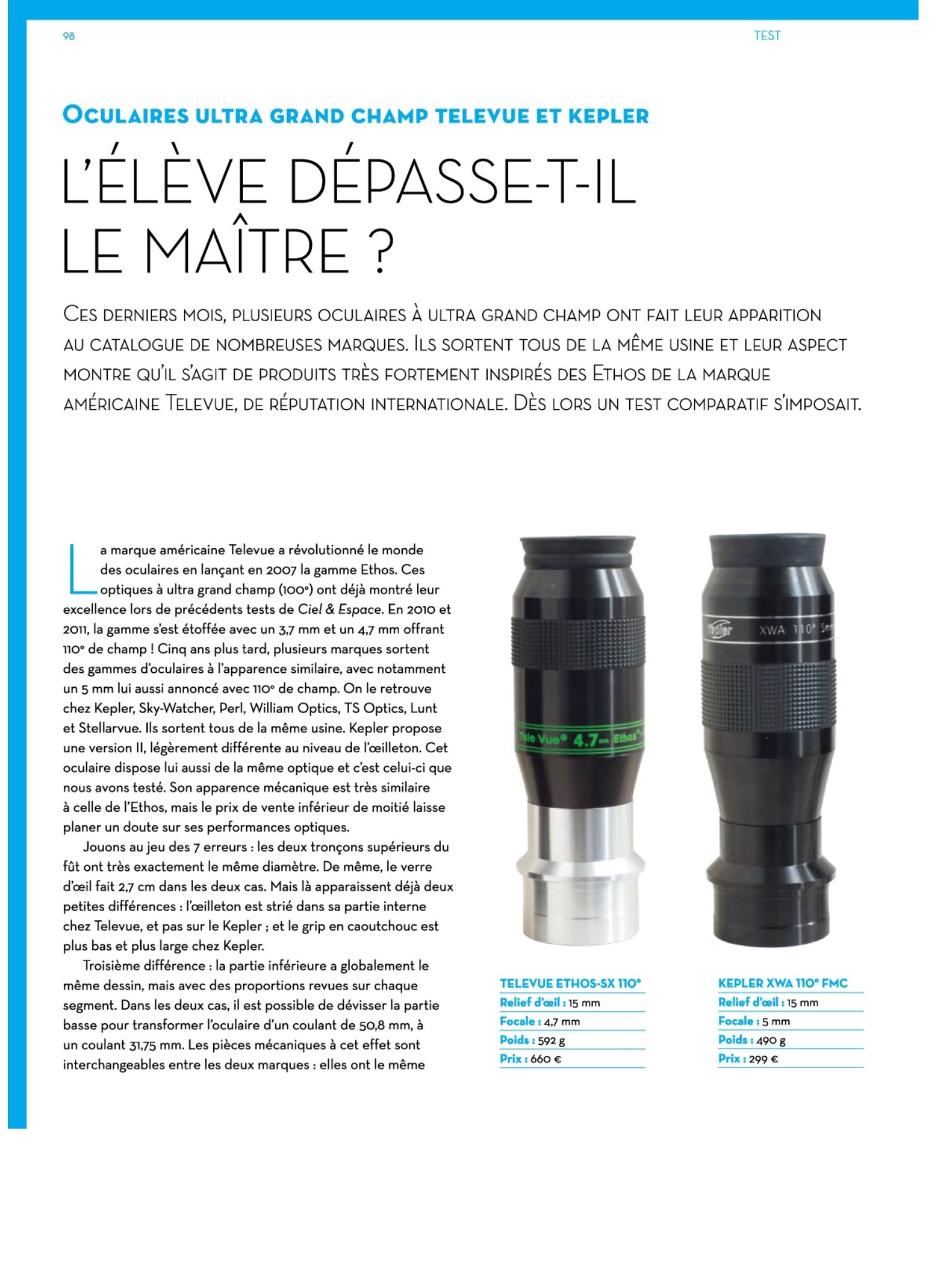

J'ai déjà lu ce test qui est sorti il y a pas mal de temps. Il y a eu beaucoup de discussions sur ce test.
Quant à moi, et il n'y a strictement rien d'objectif dans ce que je vais dire. J'ai du mal a croire que l'on puisse faire aussi bien que Televue, pour la moitié de son prix.
Et sans jamais avoir essayé, ni l'un, ni l'autre, je miserai sur du Televue…...Rien d'objectif, je vous dit ! ;)
