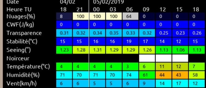

C'est pas mal, mais les prévisions de seeing de meteoblue ne veulent a peu près rien dire :D il faudra voir sur le terrain.

Il y a 4 heures, Roch a dit :
Mais dans tous les cas un 200/1000 restera très bien, la différence n'est pas énorme. Et je répète, il est plus facile à utiliser.
