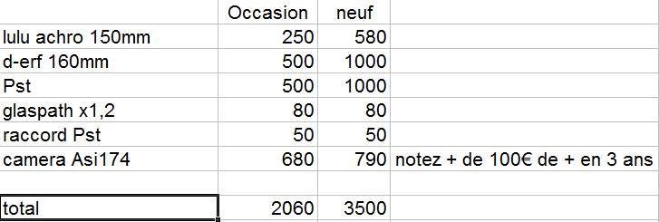

bonjour,
un avis tout personnel ,pour une polyvalence maximum en Ha.
Pst pour le disque entier --> "gros plans" lulu de 150mm.
voir avec de l'astrosolar ou un hélioscope encore plus de polyvalence 30/300€ de plus
on arrive à faire des choses sympa même avec les minimum.:cheesy:
La solution 2 lunettes achro et Quark est aussi une très bonne solution.
Paul
Modifié par banjo
