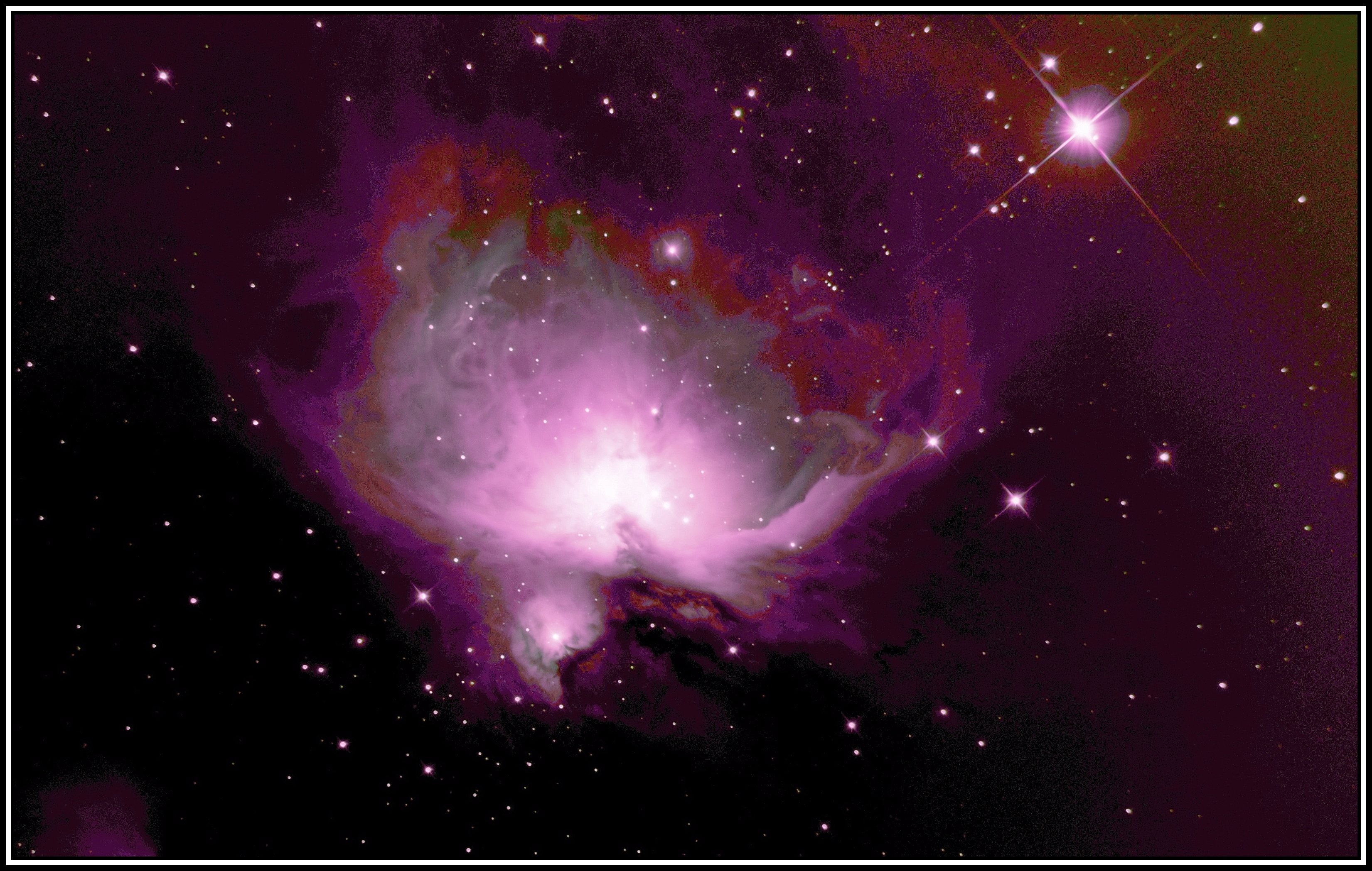

Bonjour à tous !
Poursuite de l'apprentissage...(2 ème séance photo !)
Boitier D7000 non défiltré.
Tube SW 150/750 sur HEQ5 Goto.
60 poses de 30 s à 800 Iso (je teste).
Pas de DOF pour la seconde ( gradient ?)
Traitement SIRIL , que je suis loin de maitriser encore (Si quelqu'un à un tuto simple et "facile", je suis preneur !)
Merci pour vos critiques (constructives bien sûr!)
Modifié par claudionantes

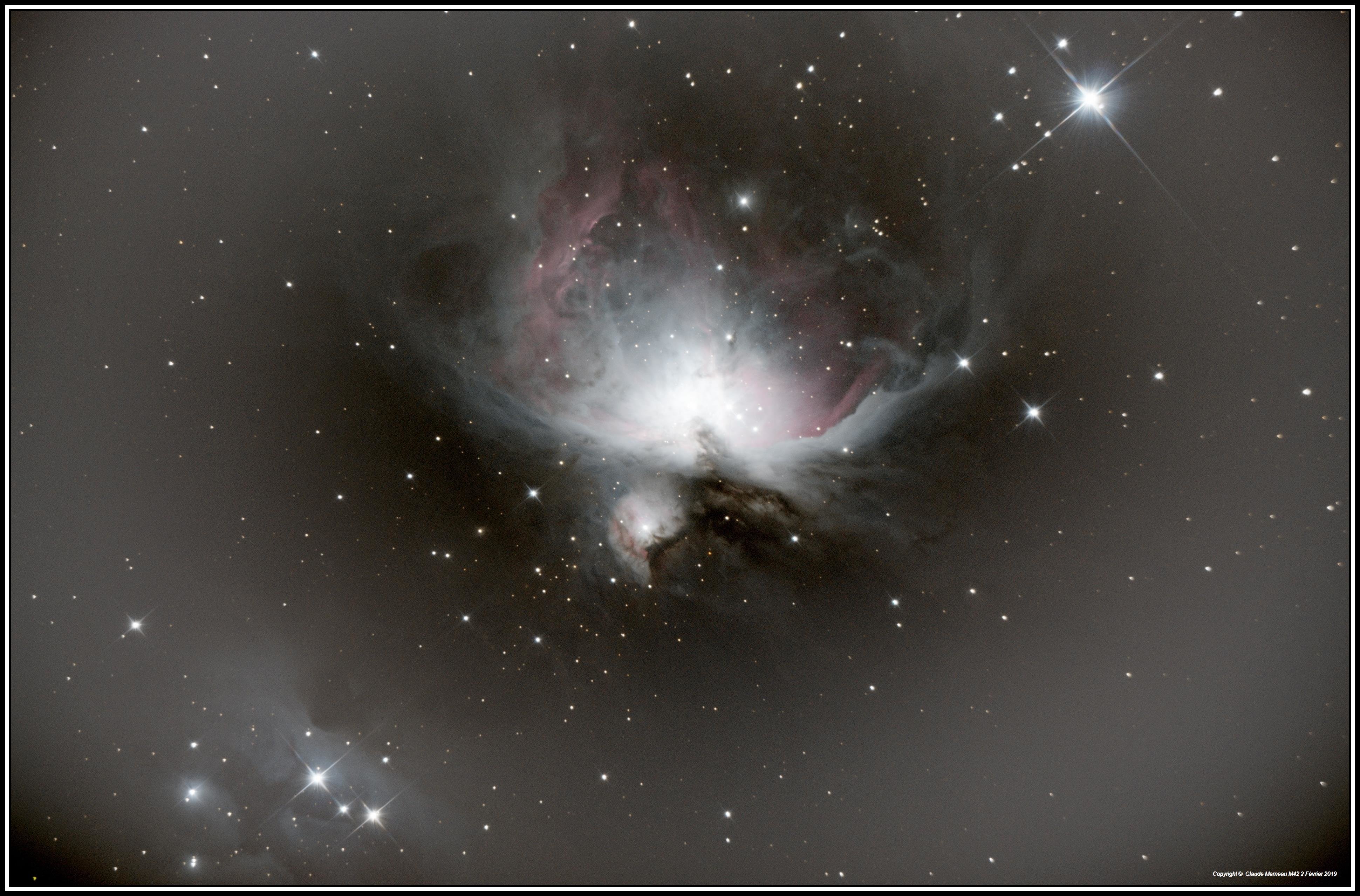

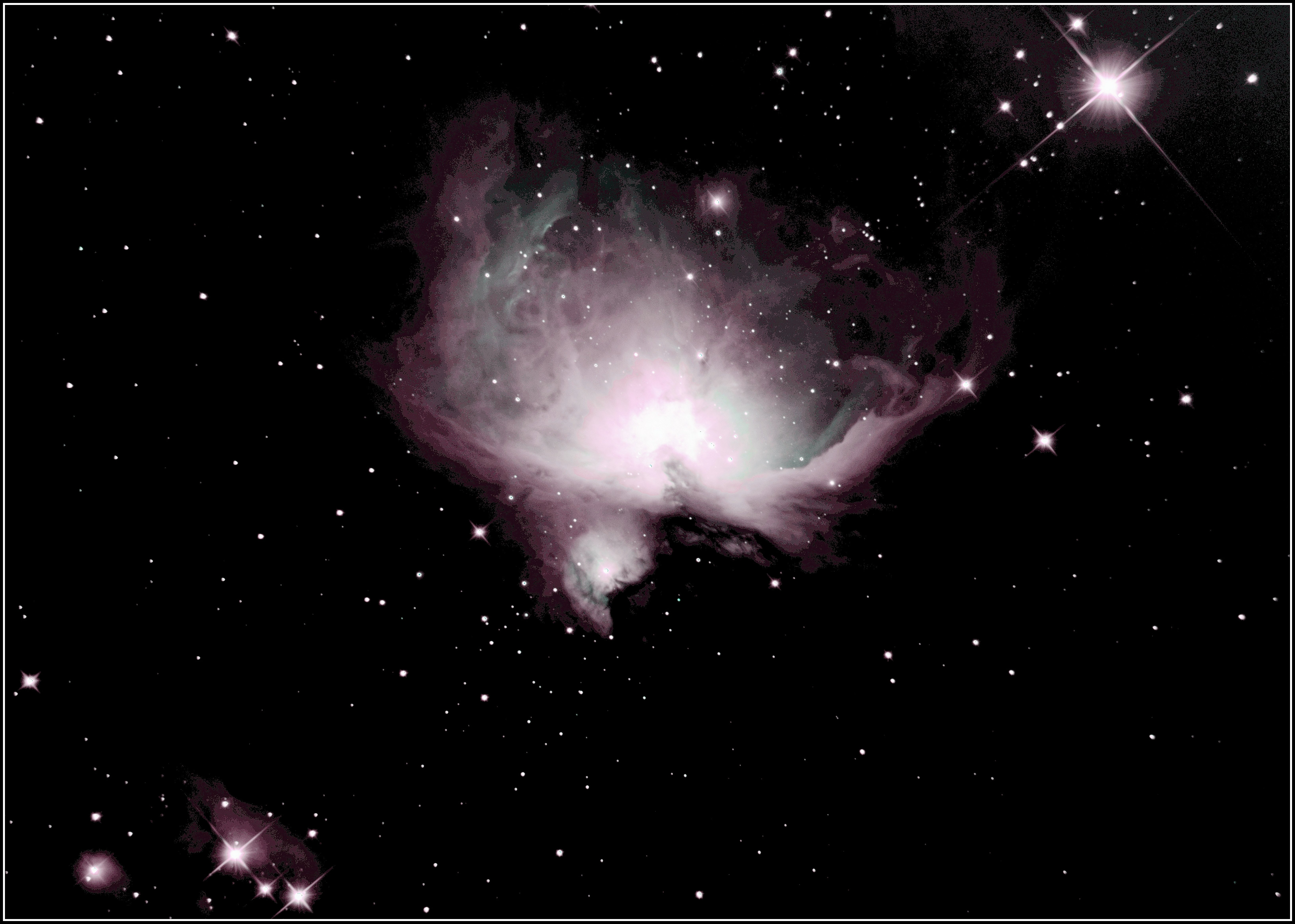

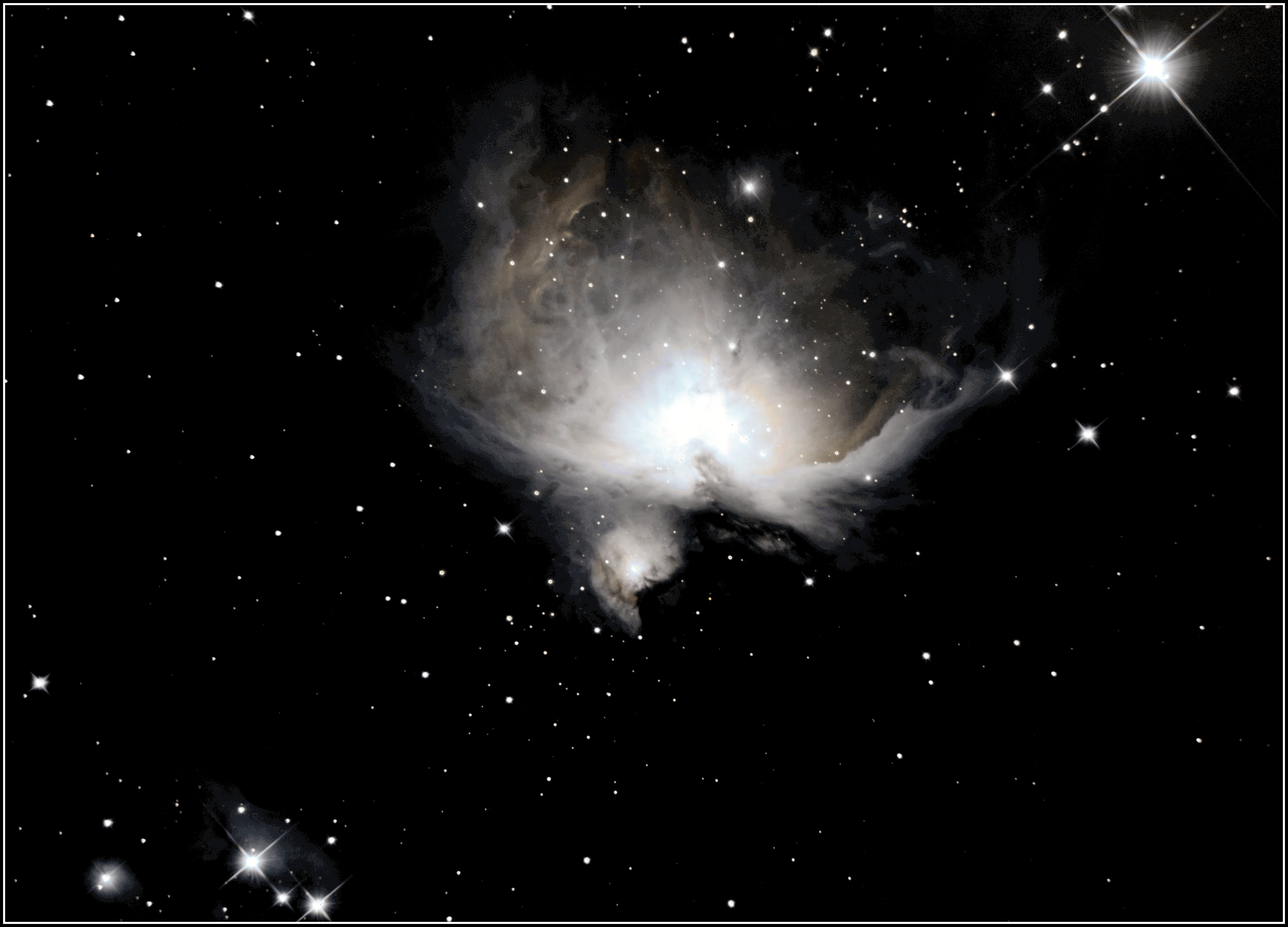

La deuxième est pas mal, j'ai l'impression que tu as essayé un retrait de gradient auto sous SIRIL qui a mal marché
Peut être essayer le même traitement mais sans le retrait du gradient ?

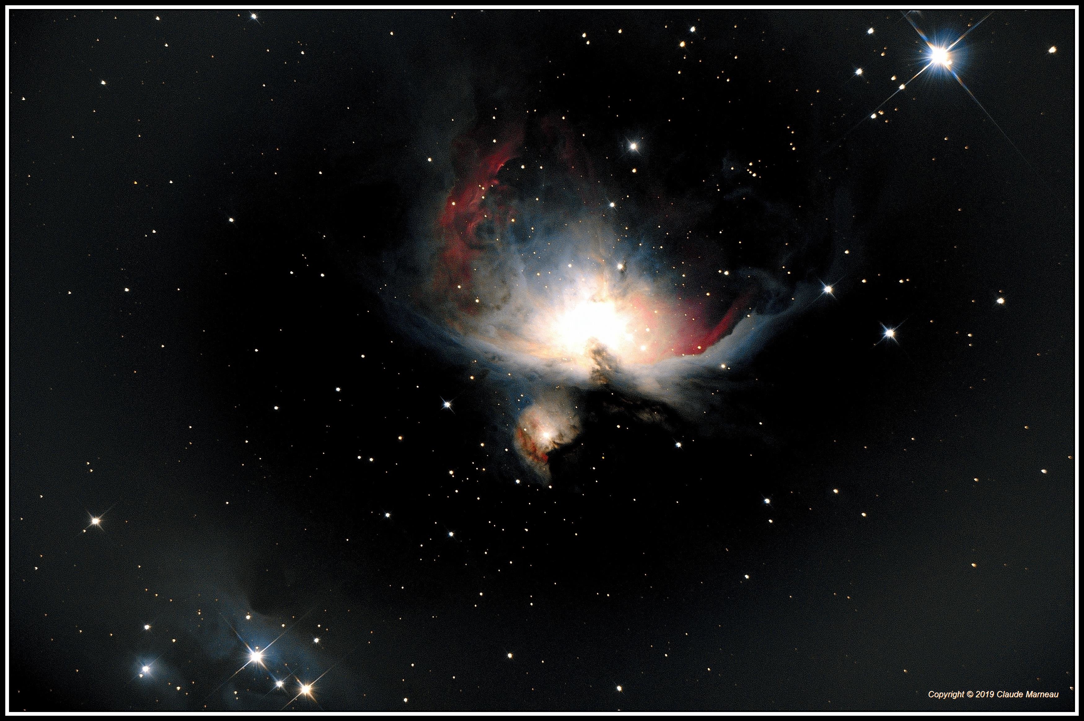

Le manque de flat est évidant, surtout sur la 2ème version qui a un effet "donuts". La version finale est la plus belle mais en voulant masquer les défaut, tu coupes prèsque tout le signal, ta nébuleuse a fondu comme neige au soleil sur les extensions. Mais sans DOF c'est la misère pour tirer les courbes et on se retrouve à ne pas exploiter pleinement l'image pour cacher les défauts.  Mais c'est ton 2ème essai et j'aurai été content de sortir une telle image donc ça reste un jolie coup, bien joué.

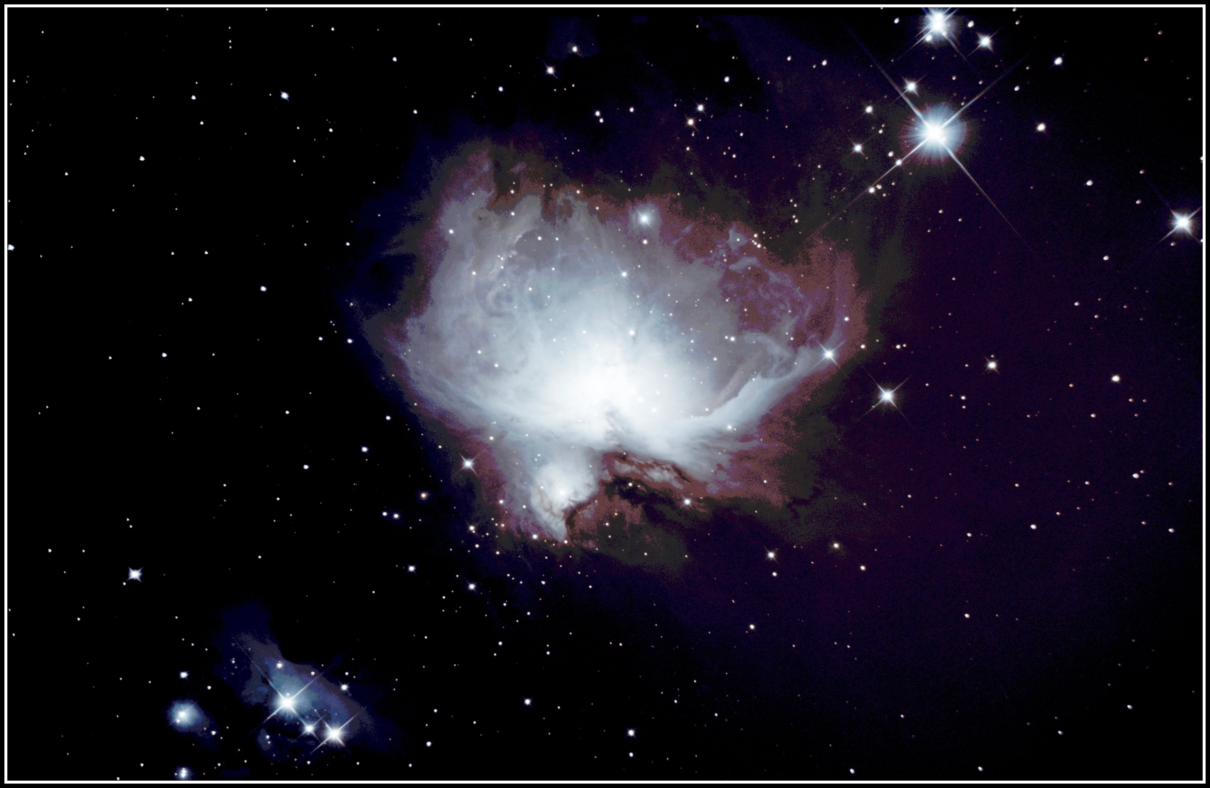

je préfère le deuxième traitement , mais les couleurs de la dernière version sont pas mal :)
faut bien débuter un jour 😉 ma première M42 avec un APN non défiltré n'était pas au top non plus :
