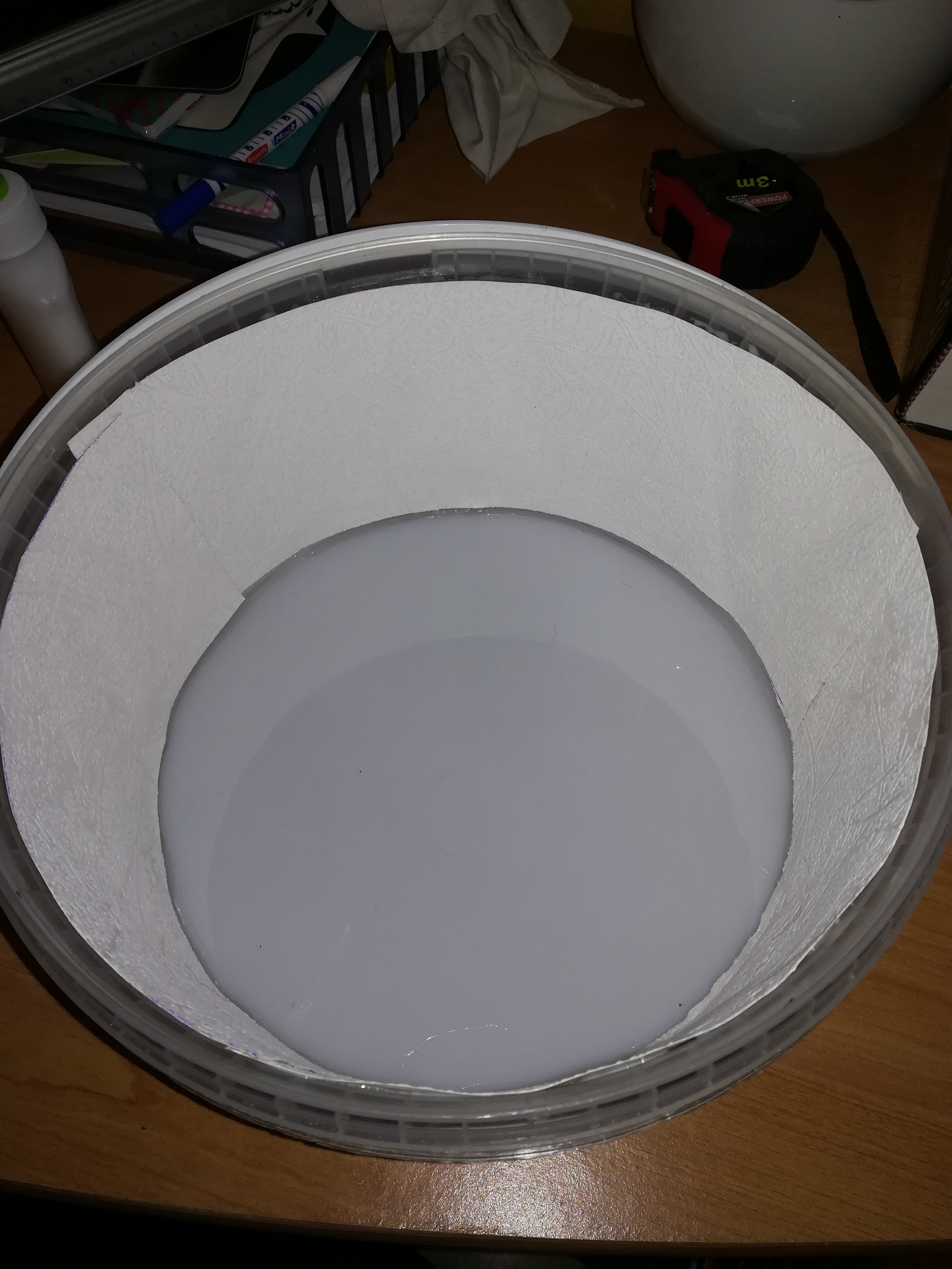

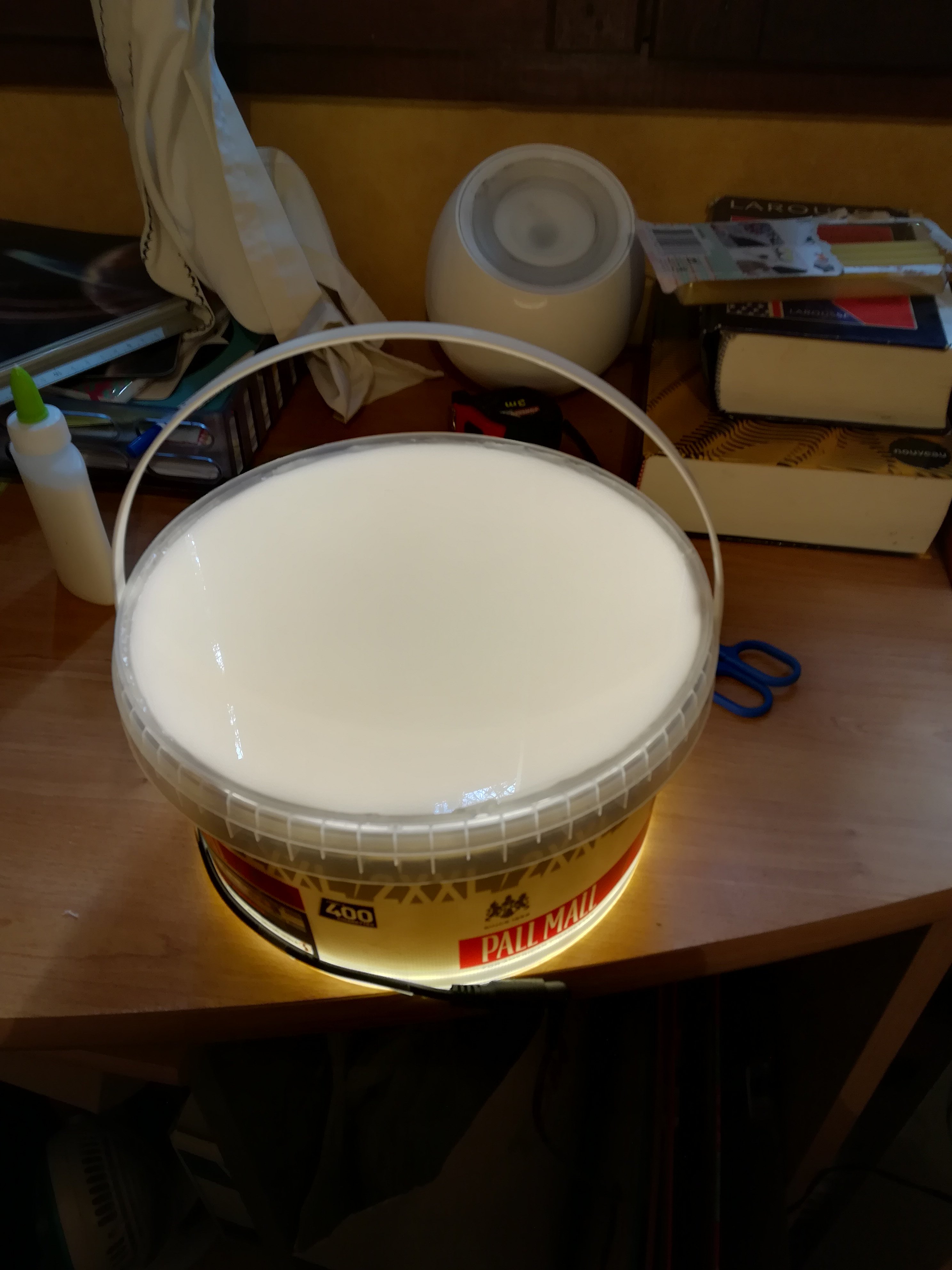

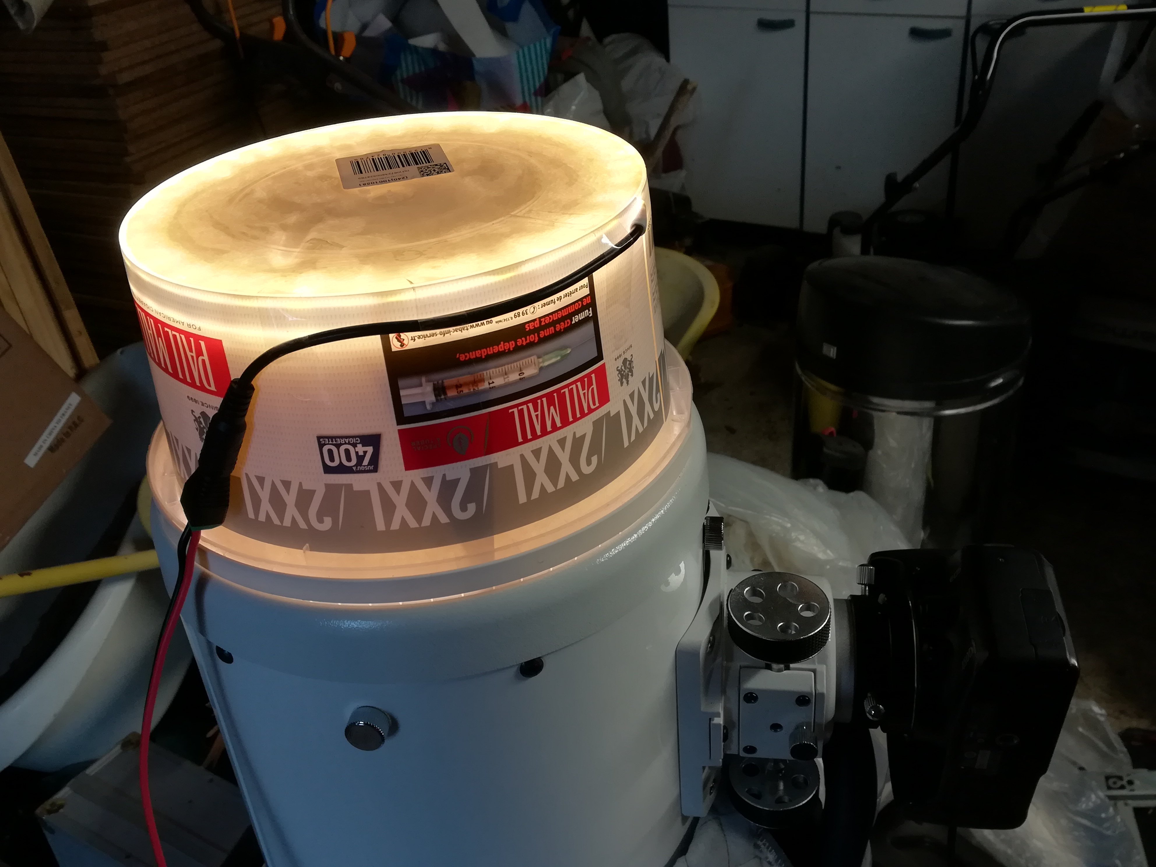

Je vous présente ma petite boîte à flat fait maison.
Elle a été réalisé dans une boîte à tabac. Elle s'emboîte au millimètre près à mon 200mm.
La voici :

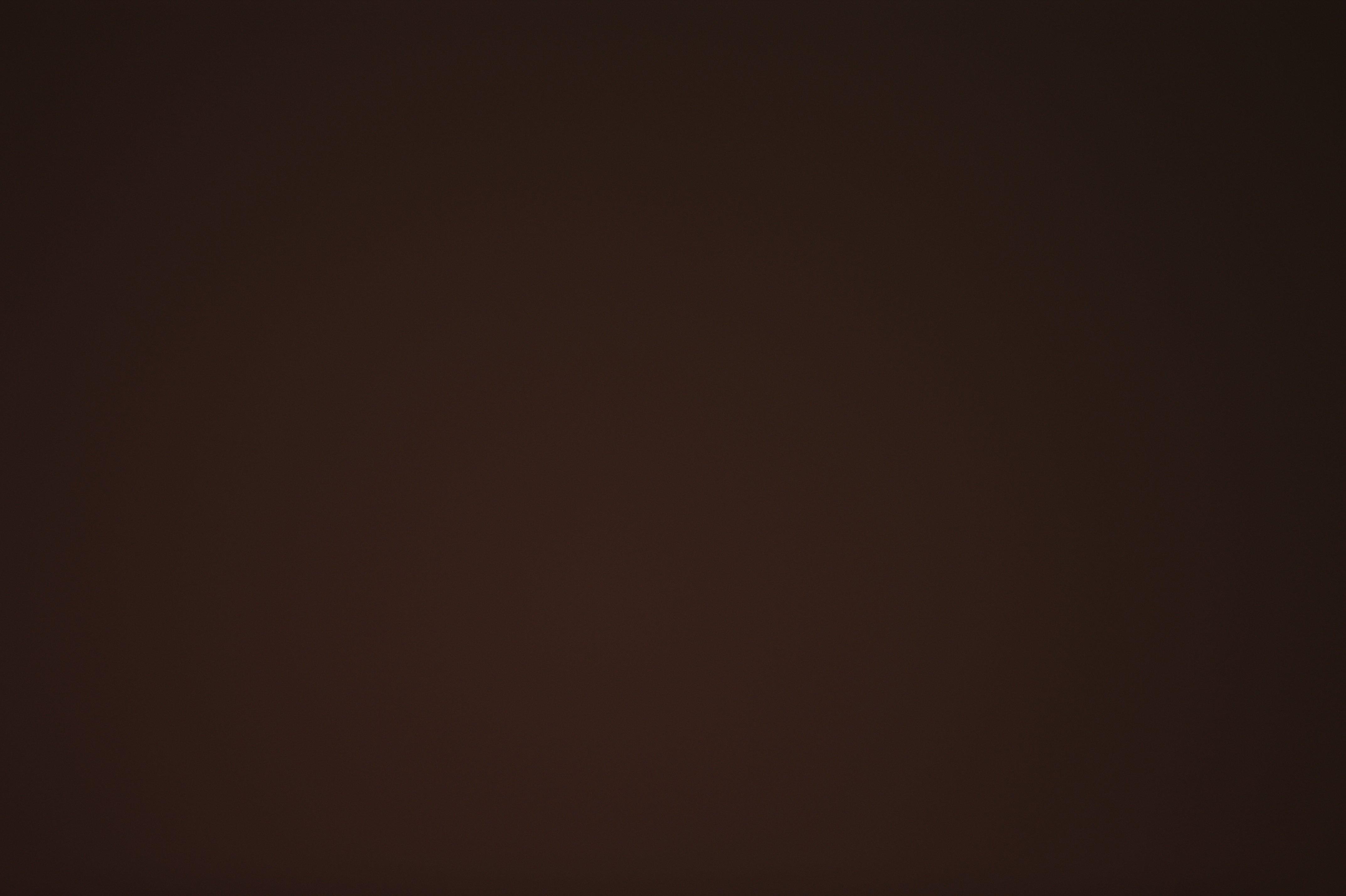

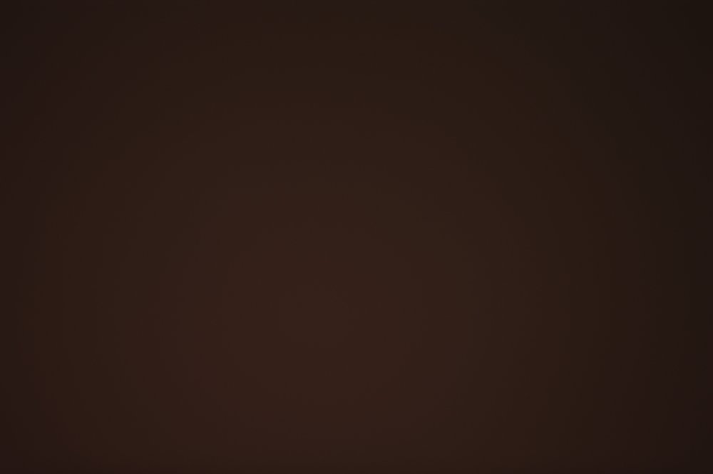

Par contre, voici un flat après dematriçage, il a bien effectué au 2/3, pourtant il est bien sombre... Et il y a une dominante rouge...

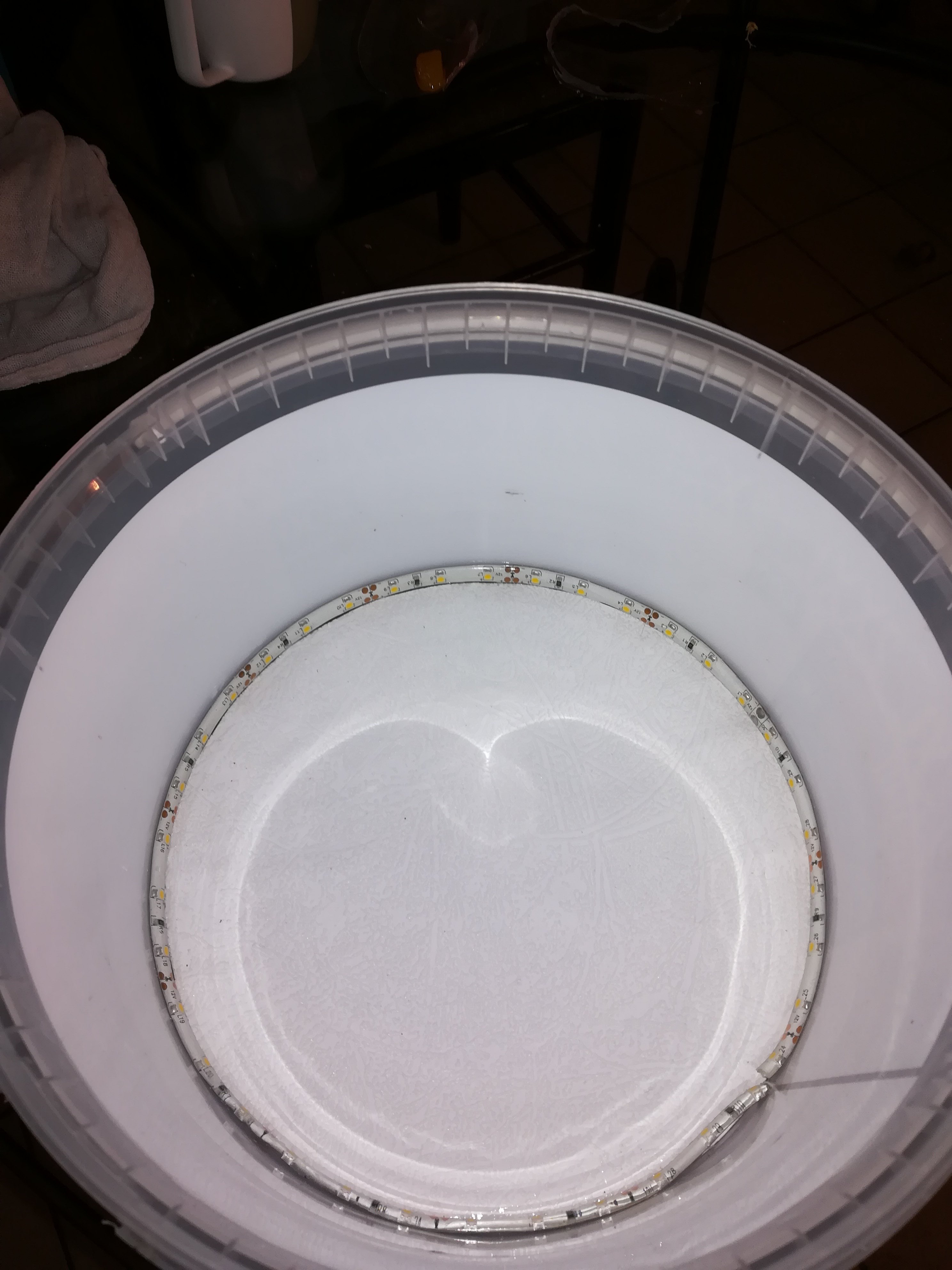

J'ai une question bête mais la bande de led en rond, ça ne va pas créer des défauts ou il n'y en a pas.
Il me semblait qu'il fallait une lumière bien homogène pour les boites à flat.

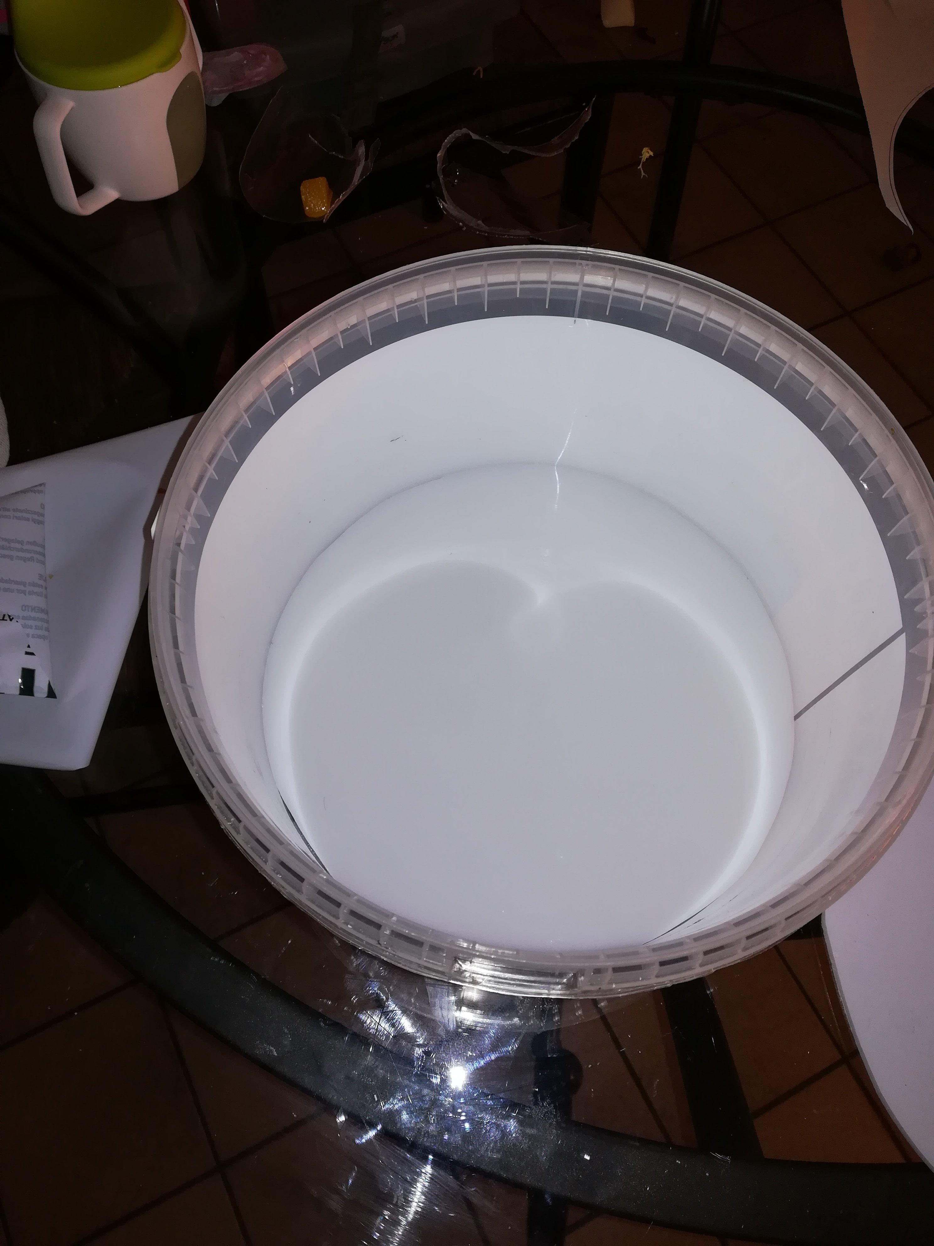

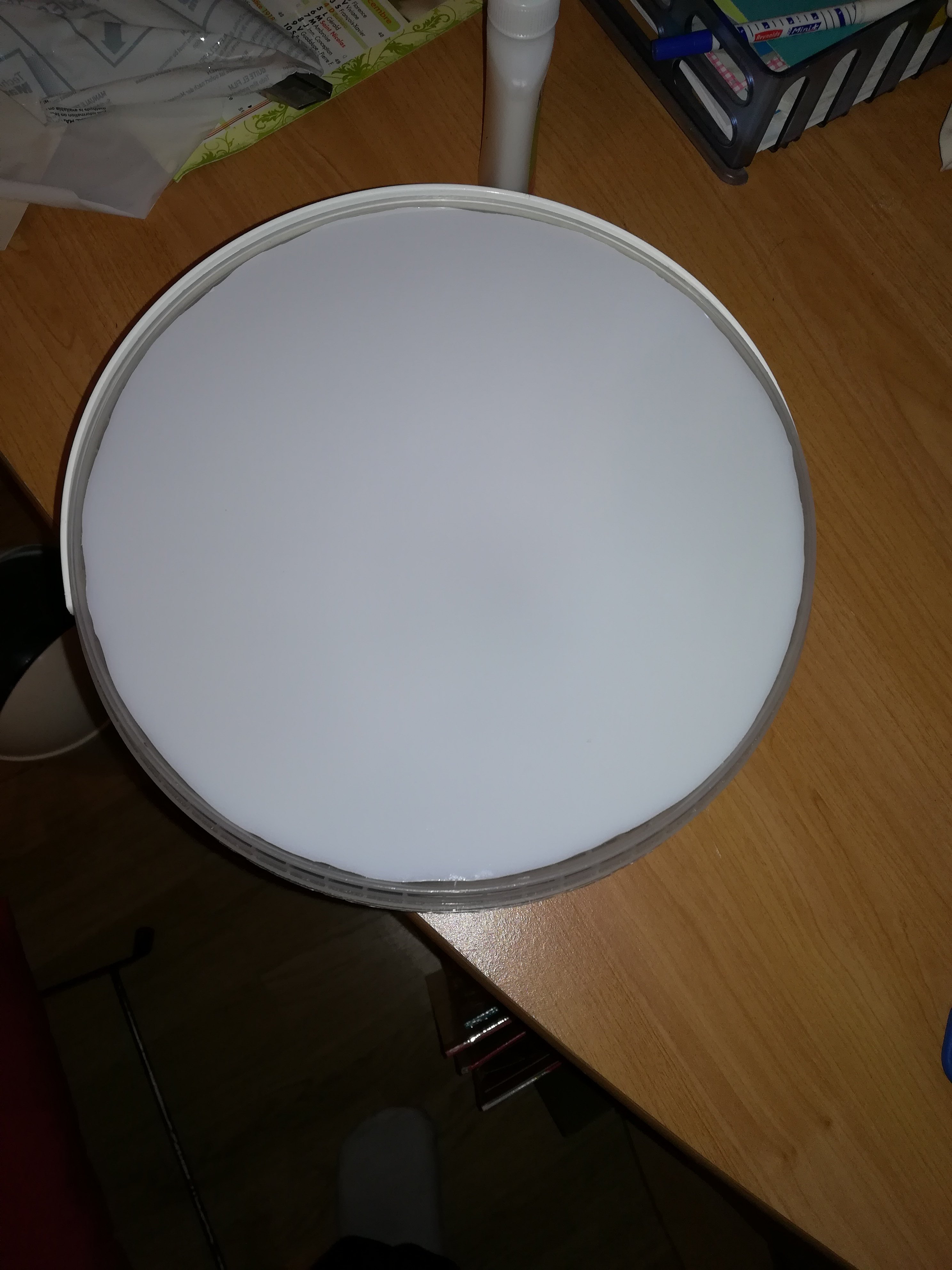

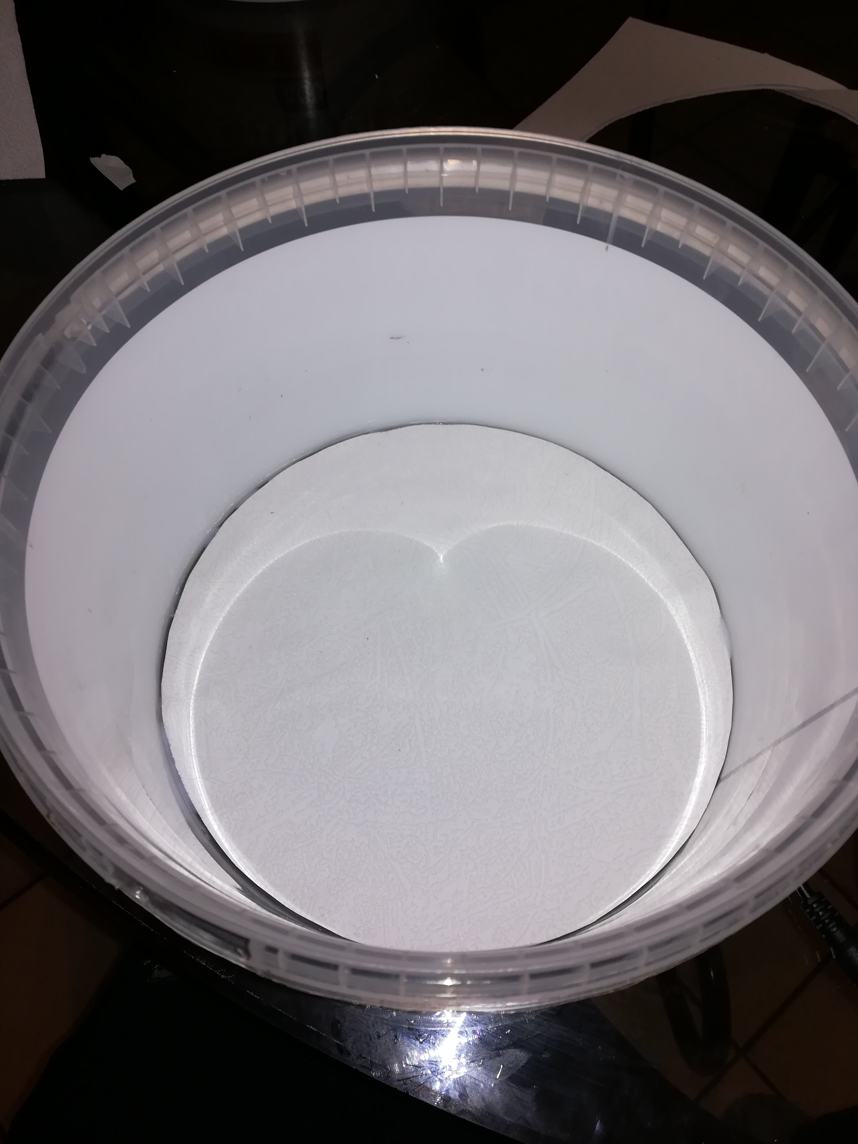

Euh... La question n'est pas bête, je me l'a suis posé également, c'est pourquoi j'ai mis deux plaque de plexiglass, l'une est collée au ruban de led, l'autre environ 9.5 cm plus haut.
J'ai vu differente personnes qui faisaient ainsi mais avec une seule plaque de plexi. De plus, les led sont posées sur le diamètre, en gros, elles se regardent.

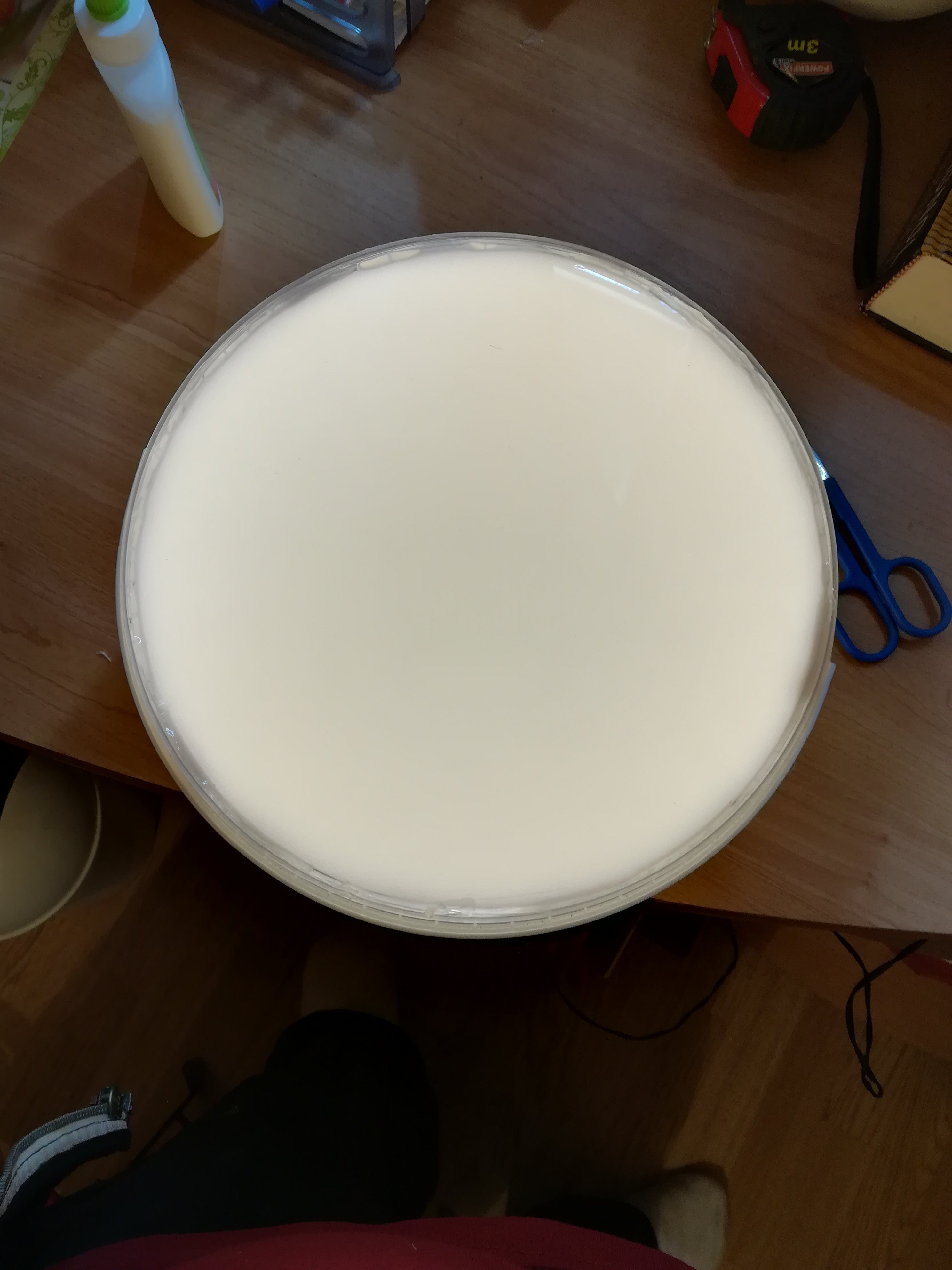

Je suppose que ça passe. D'ailleurs le flat est bien sombre sur les bords comme attendu.
J'attends d'autre avis pour confirmer. Mais je pense que je me rapproche plus de la vérité que de ne pas faire de flat.
