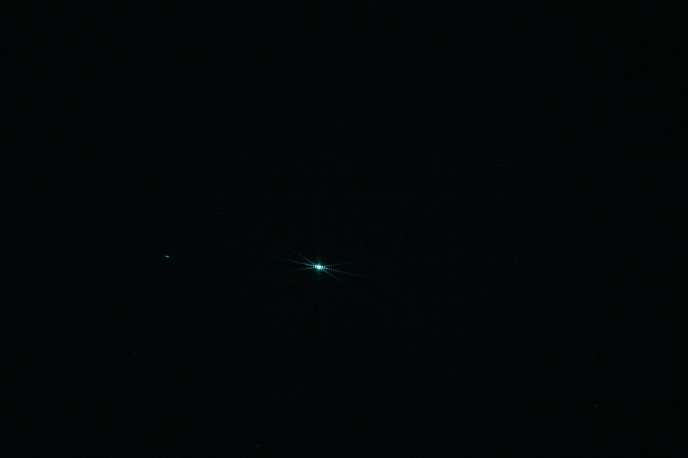

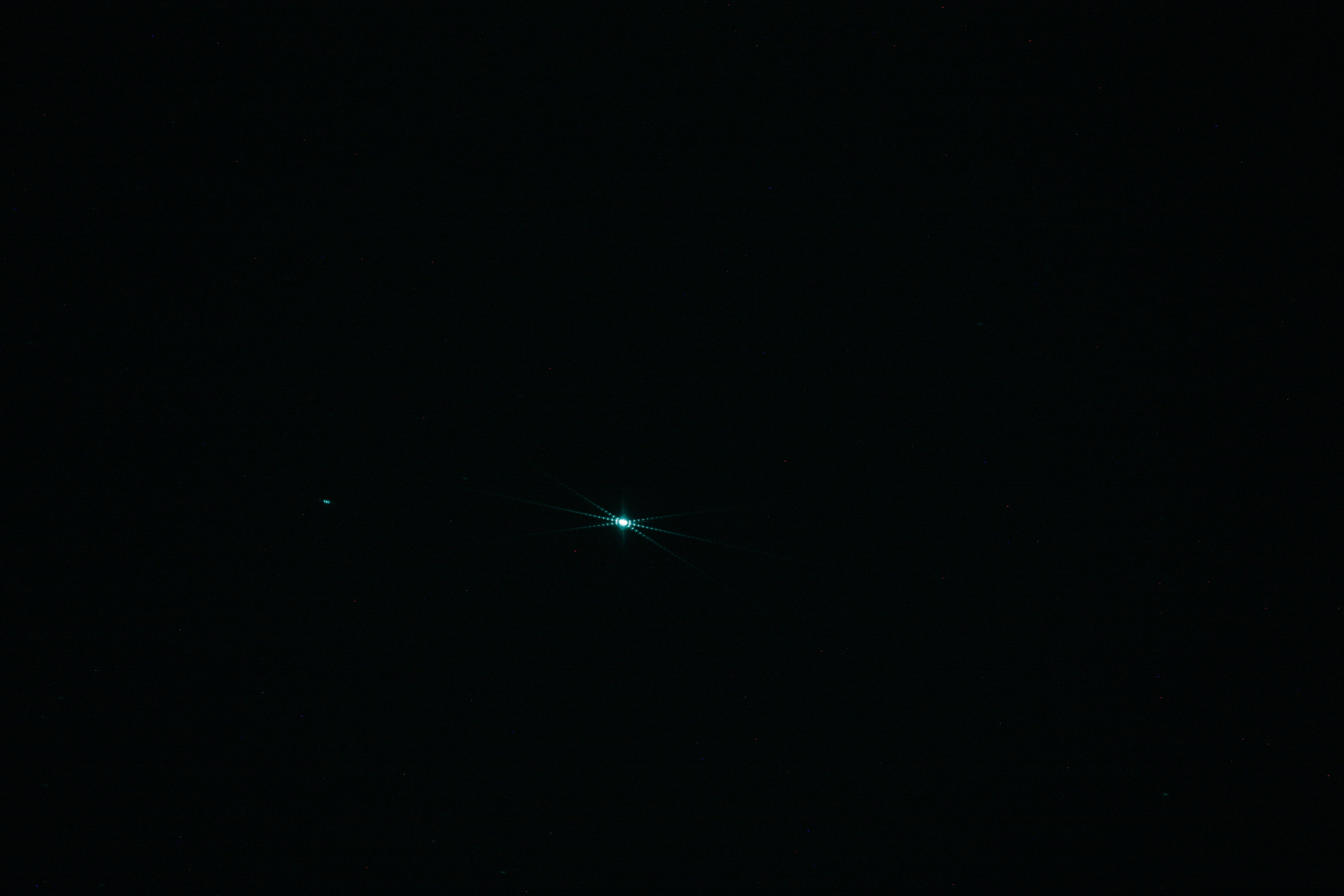

J'utilise les masques vendu chez Pierro-Astro (version métallique) et cela marche très bien sur des étoiles brillantes même avec des filtres Ha et OIII
Avec mon 450D défiltré, je positionne l'ISO à fond avant de passer en mode liveview pour régler le 'X'
Ci-après quelques captures effectuée (il faut bien zoomer pour bien voir le réglage) :

Sur mon FZ300, à équivalent 600mm, j'obtiens une image comme ci-dessus en zoomant à *10 sur l'écran avec un masque de Bahtinov de 52mm.

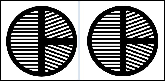

J'ai bien envie d'essayer d'utiliser mon Canon 70-200 USM Serie L pour l'astrophoto.
Au bout de l'objo j'ai un filtre neutre (vitre) qui permet simplement de protéger la lentille.
Je me dis, banco, je vais tailler un masque dans une pochette de documents en plastique noir et l’apposer dessus.
En utilisant le fameux générateur  http://astrojargon.net/MaskGenerator.aspx
avec les paramètres suivants :
Focal length (mm)                 200       The focal length of your scope, in mm.
Aperture (mm)                  67 The clear aperture of your scope, in millimeters.
Edge thickness (mm) 1 The extra distance the mask extends beyond the clear aperture. The amount you enter depends on whether you plan to fit the mask inside your tube/dewshield or somehow mount it over the outside. If you decide the mask needs to be 20mm larger than the clear aperture, enter 10mm. You probably don't want this to be less than 4 mm, depending on the material you use.
J'obtiens ça :
Ce qui m'ennuie c'est que je ne pourrais pas tailler d'aussi petites lames dans mon support.
L'autre chose qui m'intrigue c'est les autres masques dispos sur le net pour 67mm ; n'ont pas la même tronche :
Quel design sera le bon ?
Celui qui est commercialisé et vendu pour s'adapter sur les objo de 67mm de diamètre serait facile à tailler mais il ne tient pas compte de la focale.
Merci d'avance pour vos avis éclairés. 🧐
La focale courte oblige à resserrer les lignes du réseau. Il n'y a pas le choix. Par contre, tu peux modifier les paramètres du générateur  pour augmenter la surface occupée par les lignes au détriment des zones noires.
Merci. Effectivement, il suffisait de lire les paramètres avancés un peu plus bas. Boulet spotted.
Bon, globalement en bougeant les paramètres avancés, j'arrive à un résultat identique à un paramétrage de base pour 600mm de focale avec paramétrage standard.
