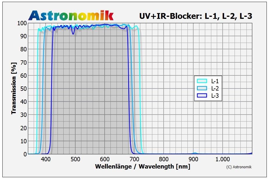

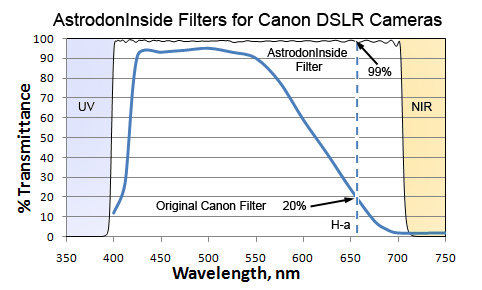

Petit comparatif entre les filtra Astrodon et Astronomik L2 (153)
au vue de dernier graphique , pensez-vous que le L2 et le plus correspondant, car on peut voir qu'il est légèrement décaler .
en effet car il commence avant à 400 et fini à 700 ,alors que astrodon commence à 400 e fini à juste après 700.
Modifié par ch_porchet

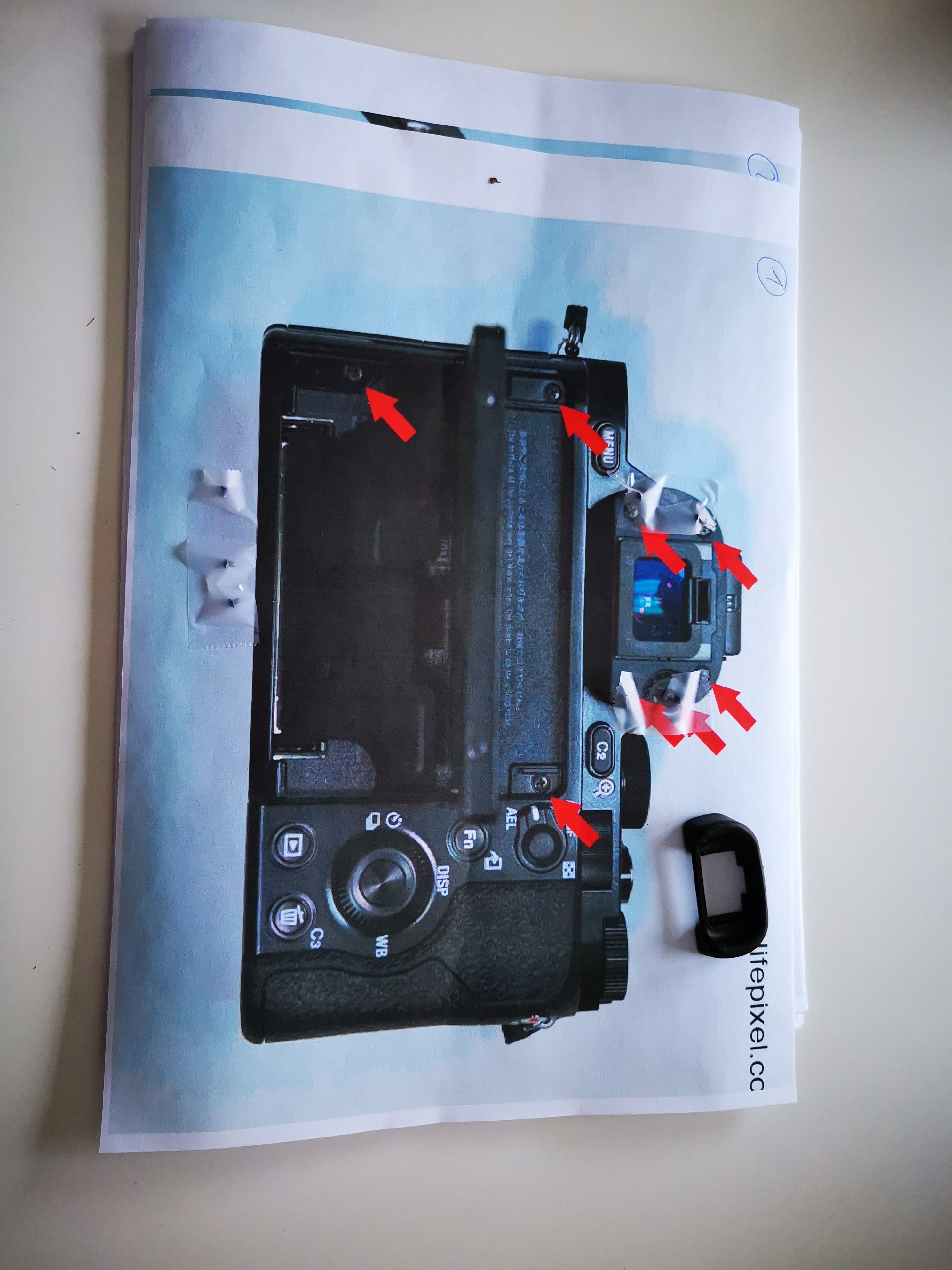

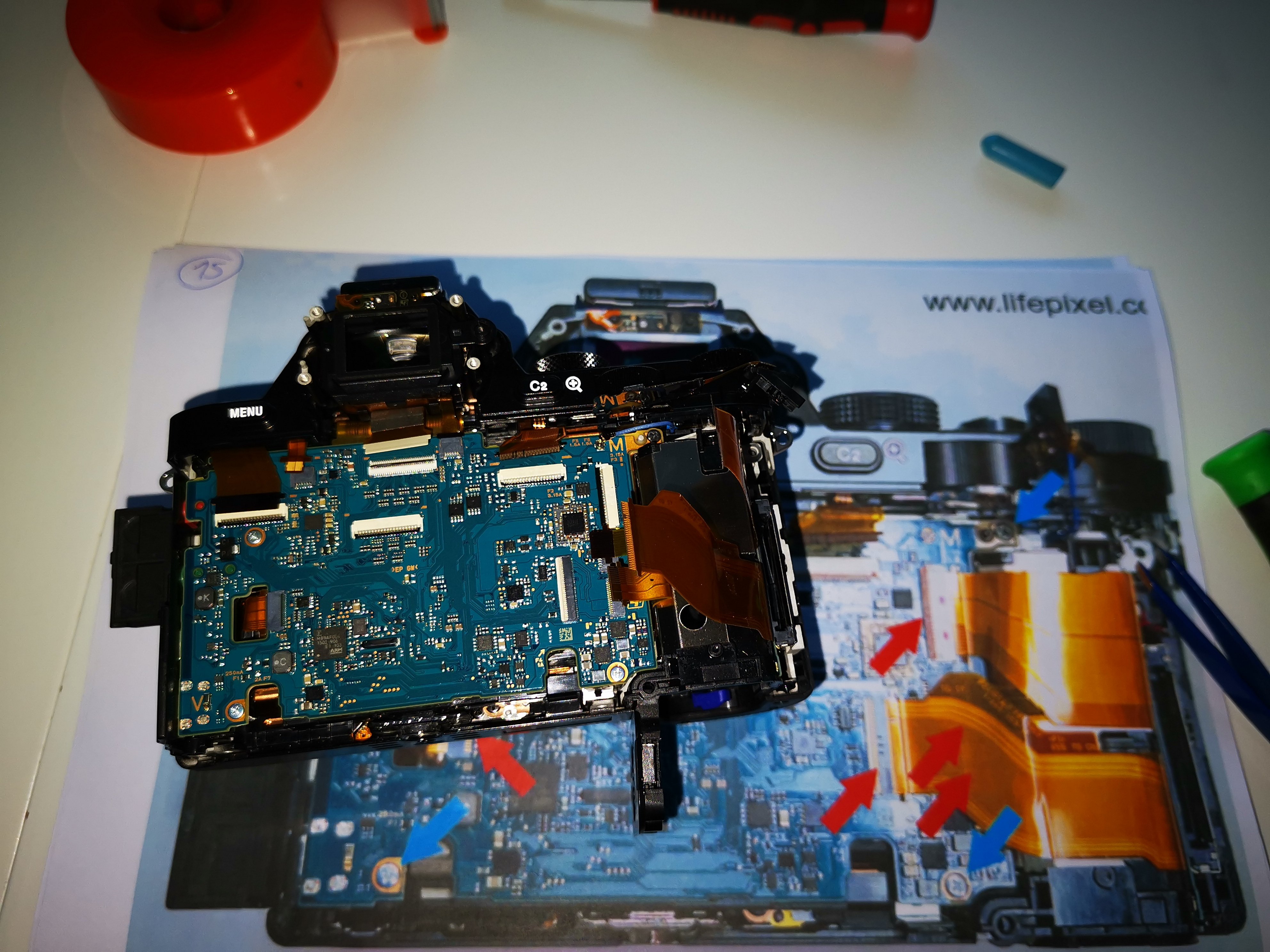

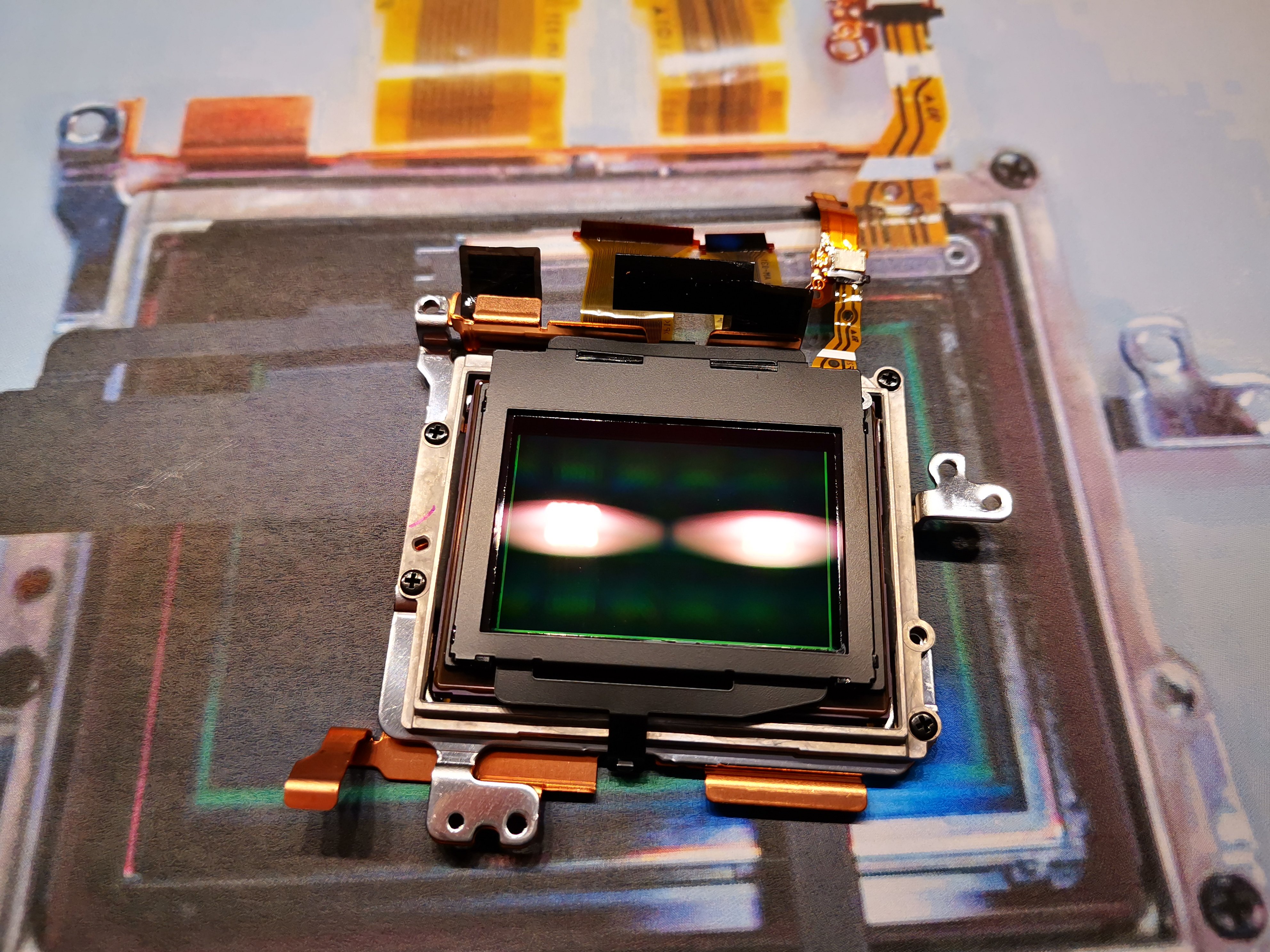

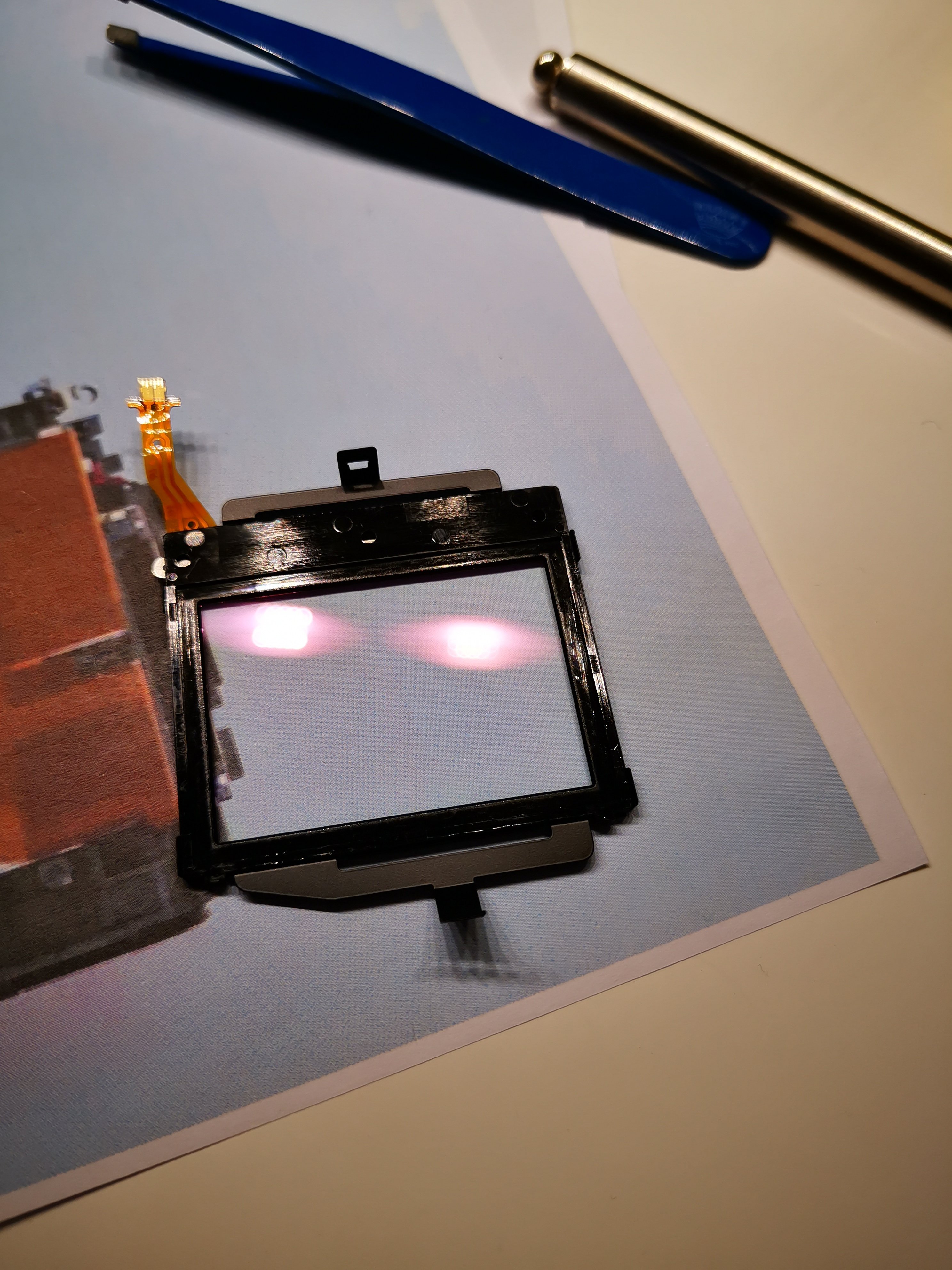

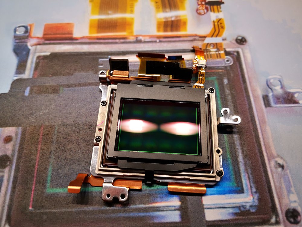

Alors j'ai ouvert mon A7s, j'avoue que suivant les images, s'est facile.
Par contre je me pose une question, la première vitre qui s'enlève avec la prise, si je la remet pas, sa un un défiltrage complet ?
Car elle et légèrement verte avec du fil électrique.
Car sur un tuto il parle pas de la remettre au montage...
Car en effet en enlevant le filtre ir, après il manque de l'épaisseur pour faire tendre les fixations de cette vitre.
Ou alors je la fixe avec un autre moyen ?
C'est super simple ,c'est petit ok ,mais c'est aussi simple que pour mon canon.
le tous fais en une bonne heure voir une heure et demi ....
j'ai fais une copie de chaque image mis par le gars sur sont tuto et avec du scotch j'ai mis chaque vis a la même place sur les photos
Et chaque pièce démonté sur chaque image correspondant .

Poussiere .. éventuellement comme ont fait avec toutes les caméras bricolées : un petit coup de nettoyage de temps en temps éventuellement. Le capteur à sa propre vitre donc normalement ne craint pas grand chose il me semble...  Par contre, je me demandais si le fait de ne pas remettre le piezzo ne risquait pas de faire croire au soft que l A7S est en panne .. Du style un test d'intégrité des composants.  Tu as remonté pour voir si l'A7S fonctionnait sans le piezzo ?
En effet a voir se soir ,car j'ai pas tester de l'allumer hier soir ,fini tard et il me manquai plus qu'a mettre le dernier cache.
Mais pas sur que il sache si le piezzo et brancher , car il n'as que deux contacts .

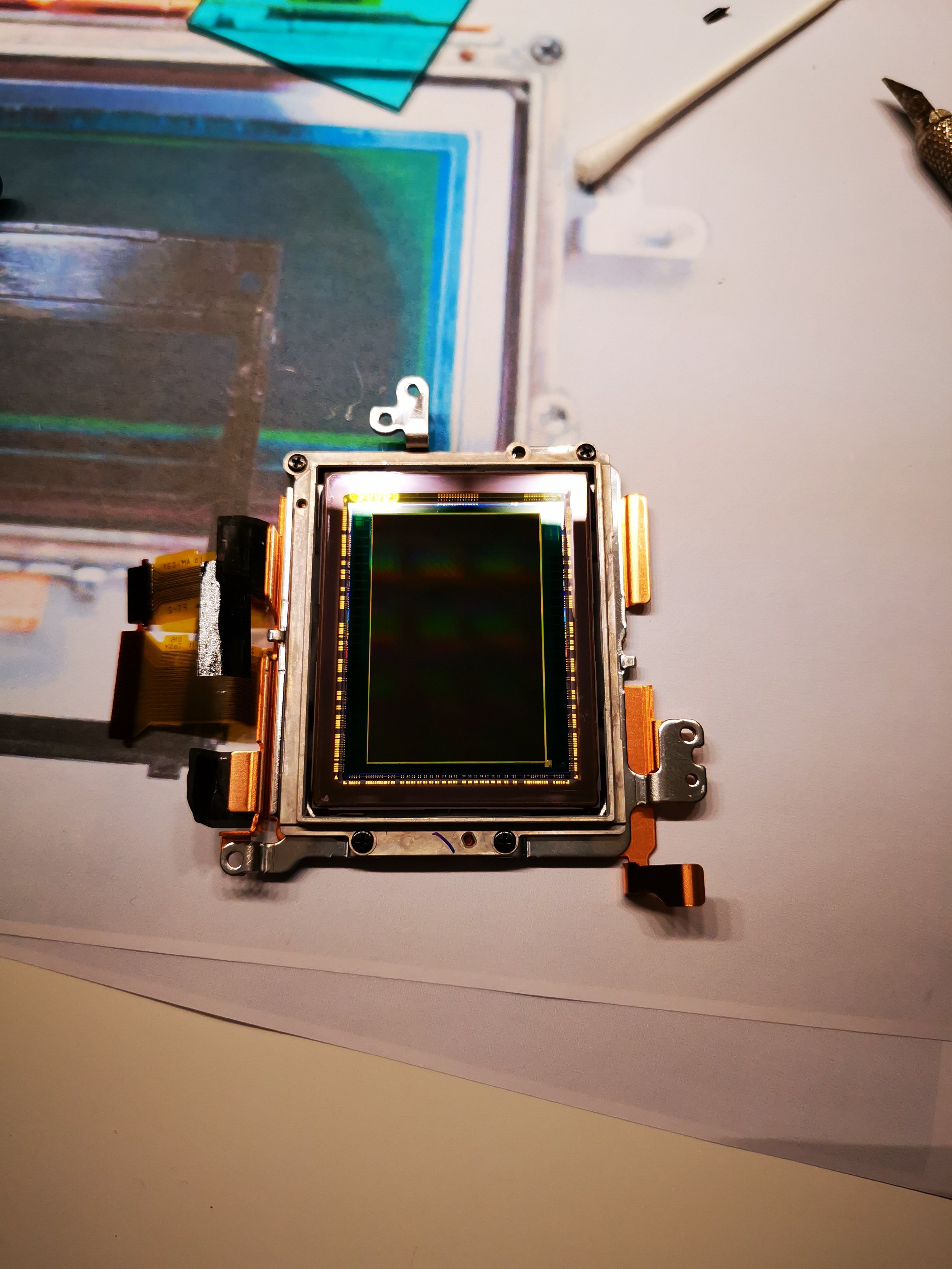

Bon, alors j'ai pu faire un essaie.
Déjà, il fonctionne correctement !
Donc il vas très bien sans le piezo.
Ensuite, je vois plus de différence que sur mon canon ou j'avais fais un défiltrage partiel, là, l'image et bien plus rose/rouge.
J'attends de recevoir mon filtre pour voir comme cela corrige, et j'éspère d'avoir choisi le bon entre les 3 !
Mais comme je l'ai dit plus haut, c'est vraiment pas trop compliqué de le faire.
La seule chose où j'ai été le moins sur de moi, c'est le nettoyage de la vitre du capteur pour enlever les résidus de colle du filtre.
Hello
J'ai pris se que j'avais, alcool à brûler avec coton tige.
Et après j'ai bien nettoyer avec du produit à vitre et un pâte micro fibre pour vitre(super fin).
Et il est venu nikel !
