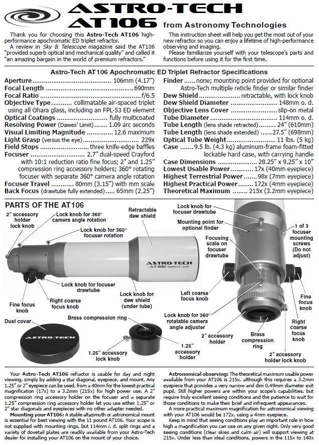

C est quel modèle de 106?
Attention l applanisseur à 8mm de hauteur de filet
Explication:
https://stephastroblog.wordpress.com/2017/08/18/aplanisseur-hauteur-des-filets-sortie-t2/

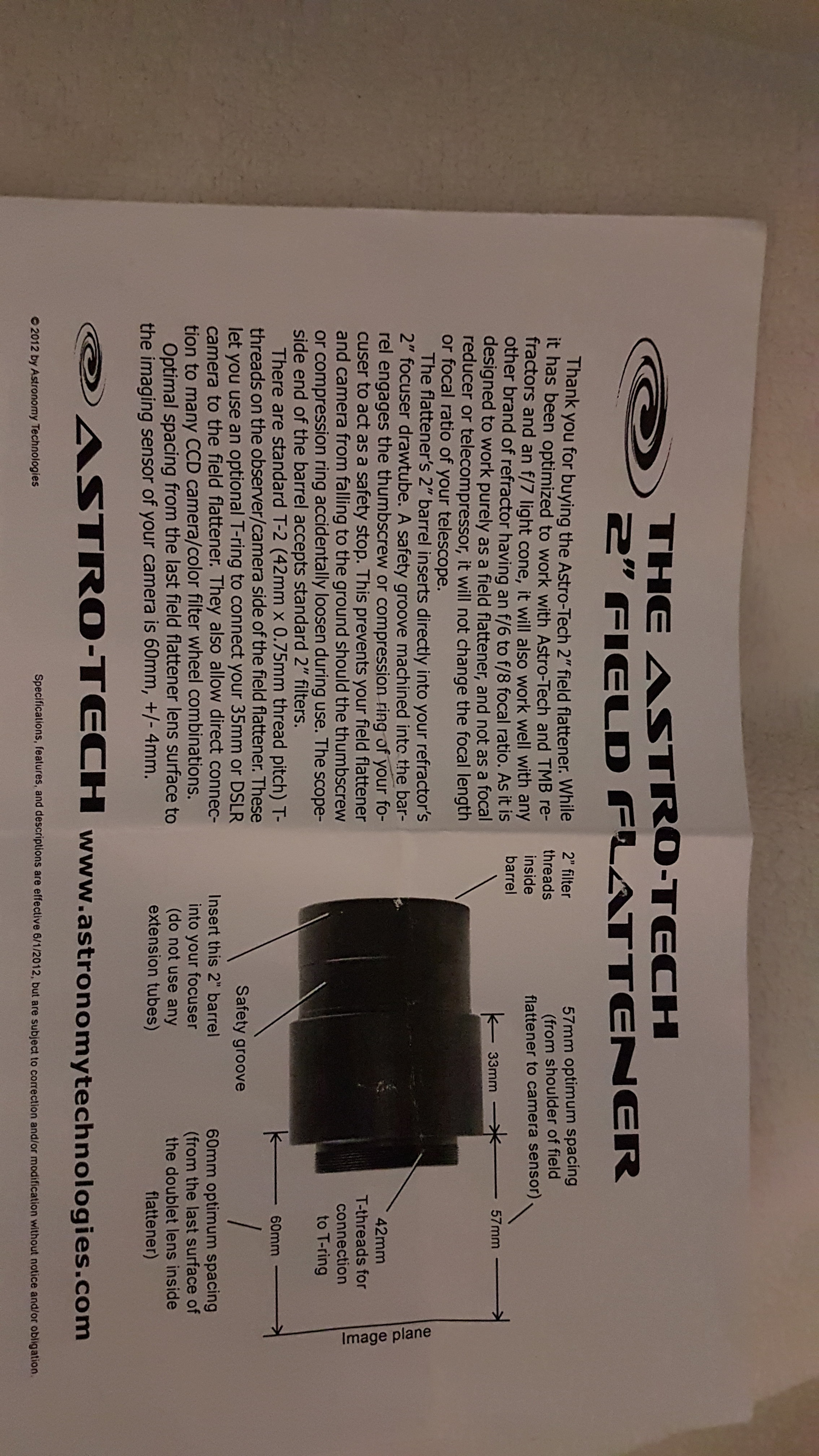

Si tu n avais pas la fiche technique  de la 106:
Steph

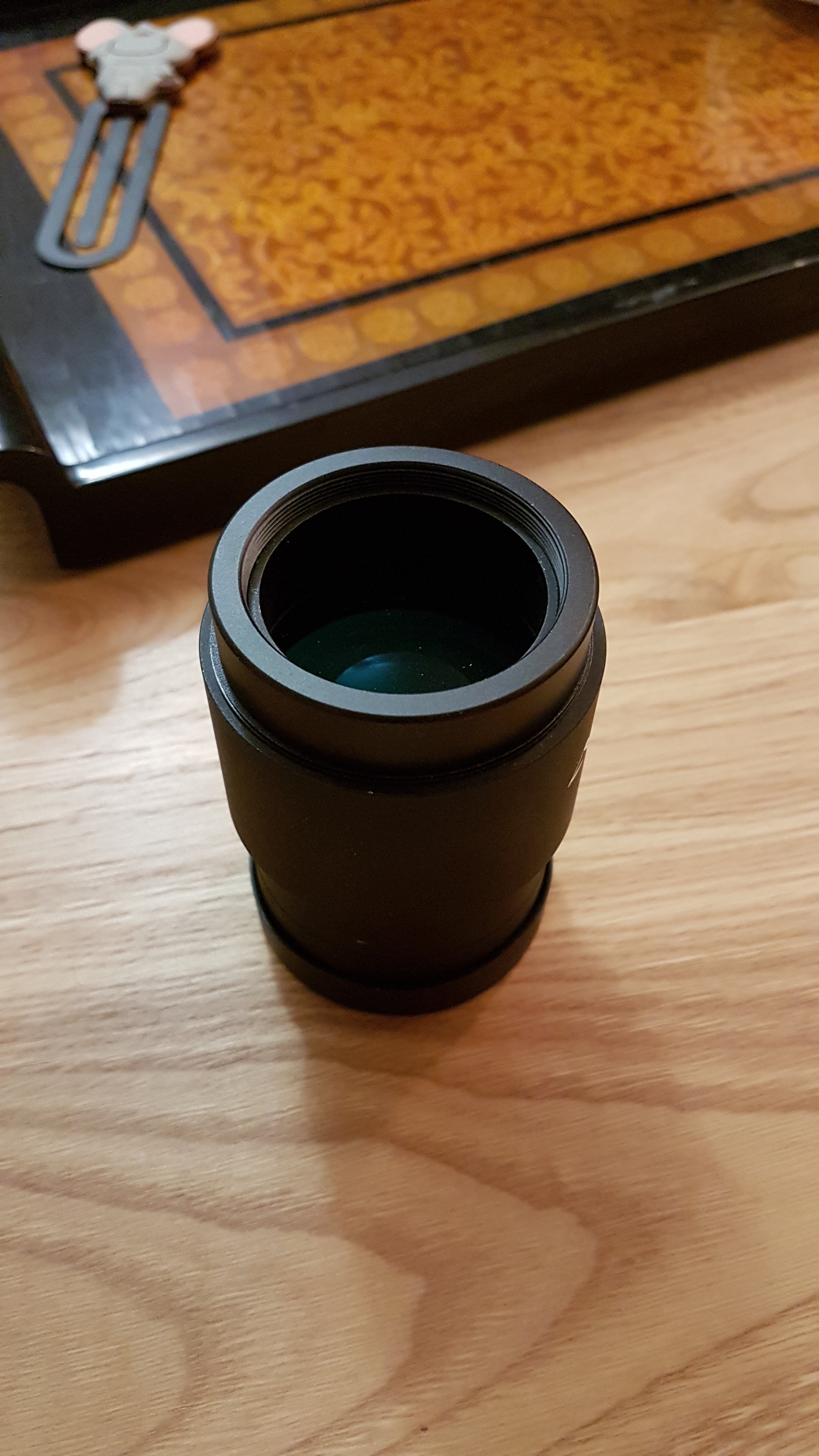

Tu es sur qu il n y a pas une bague de visser dessus?
Le filetage est externe comme sur le mien et comme sur la notice que tu montres
Modifié par astrotech
Pour moi le filetage est bien interne et je n'ai pas cette bague à visser dessus. j'insere directement les bagues d'allonges sur le filetage M42.
La photo de la documentation astrotech 2 pouces m'a été fourni par le vendeur qui s'en séparerait. Mais je ne pense pas que ça soit l'original du produit vendu.

dans le nouveau lien que tu donnes, on voit très bien le filetage externe et le même schéma de la notice.
On voit vient que visuellement la sortie de ton applanisseur est différente entre ta photo et le lien Ebay
sur ta photo de ton applanniseur, on a même même l'impression qu’il y a des rondelles à la base de de la bague dont je parlait précédemment. Tout cela ne me semble pas d'origine.
Tu peux demander à ton vendeur éventuellement?
Steph
Il y a eu certainement différentes versions de flattener car je vois un nouveau modèle sur le site astronomic  *qui vend la marque astrotech) apparemment il y a dû y avoir trois versions différentes. Je dois certainement avoir la deuxième version qui évite de toucher les filtres de la RAF.
très bizarre. Sur un applanisseur 2" les fillets sont toujours mâle coté capteur.
d'accord avec Steph : il semble y avoir un adaptateur mâle femelle en place sur ton applanisseur. ça ressemble très fort à une bague T2 femelle à filetage continu.
edit : je vois les liens donnés, je suis sur qu'il y a un adaptateur femelle T2 monté sur l'applanisseur. l'applanisseur est le même que celui de Steph (qui m'a aussi appartenu il y a quelques années...)

je viens de vérifier . il y avait bien un raccord que j'ai bien eu du mal à enlever. merci pour la tolérance +/-1,5 mm. ;)
