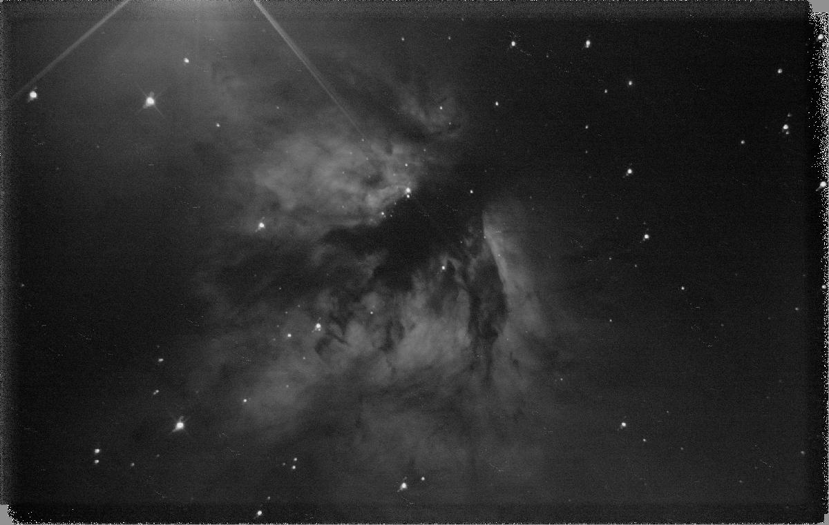

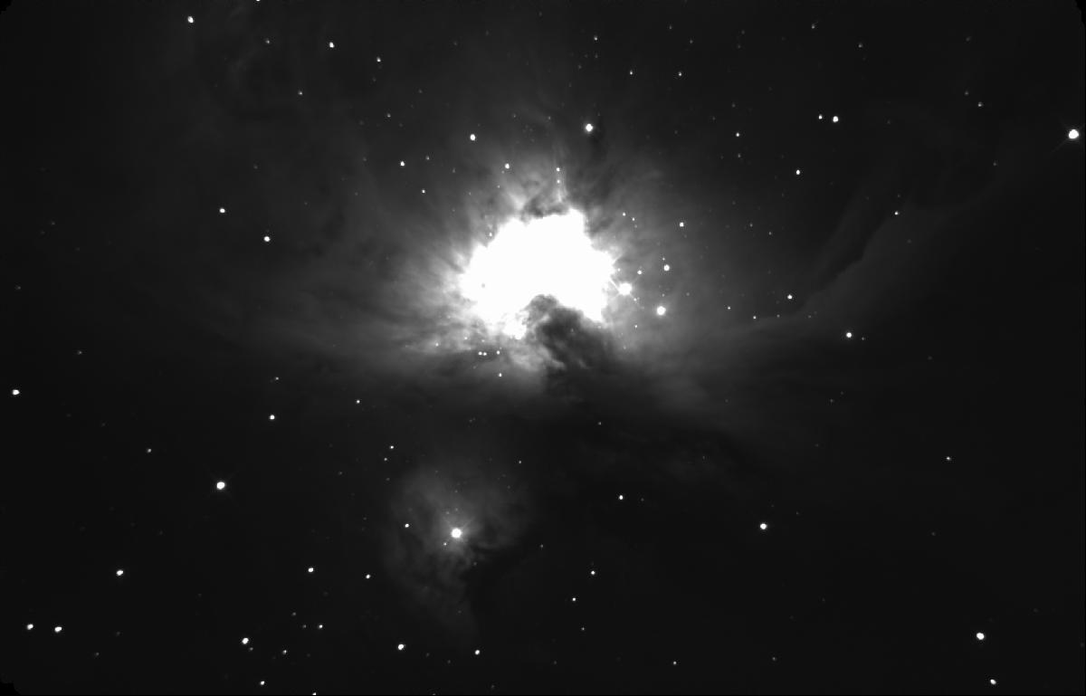

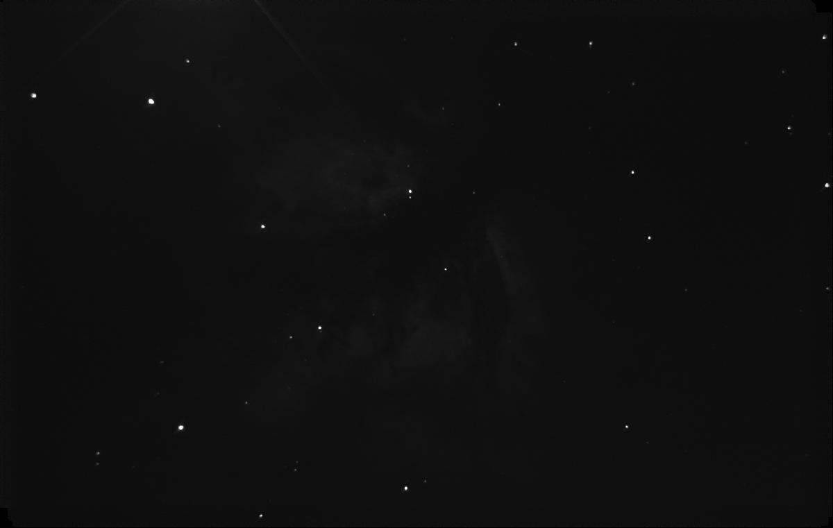

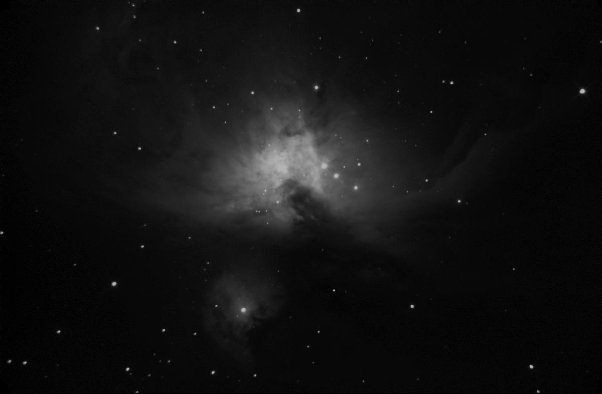

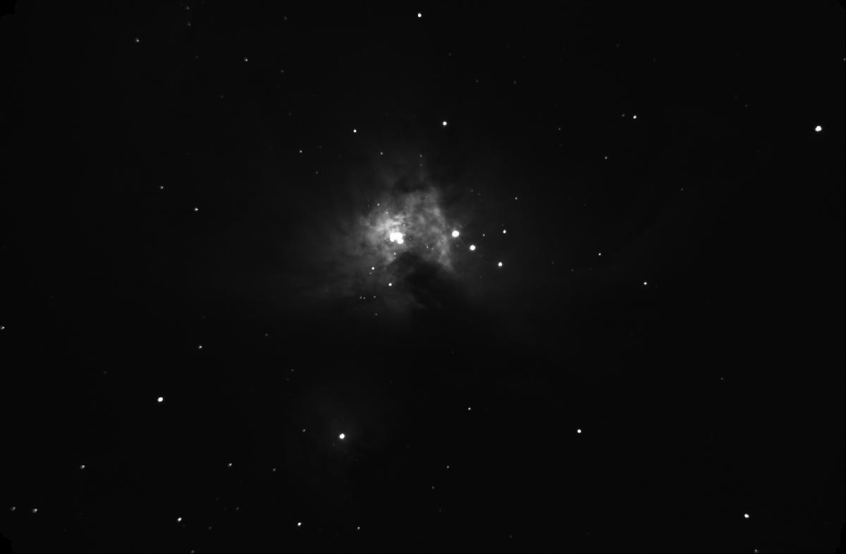

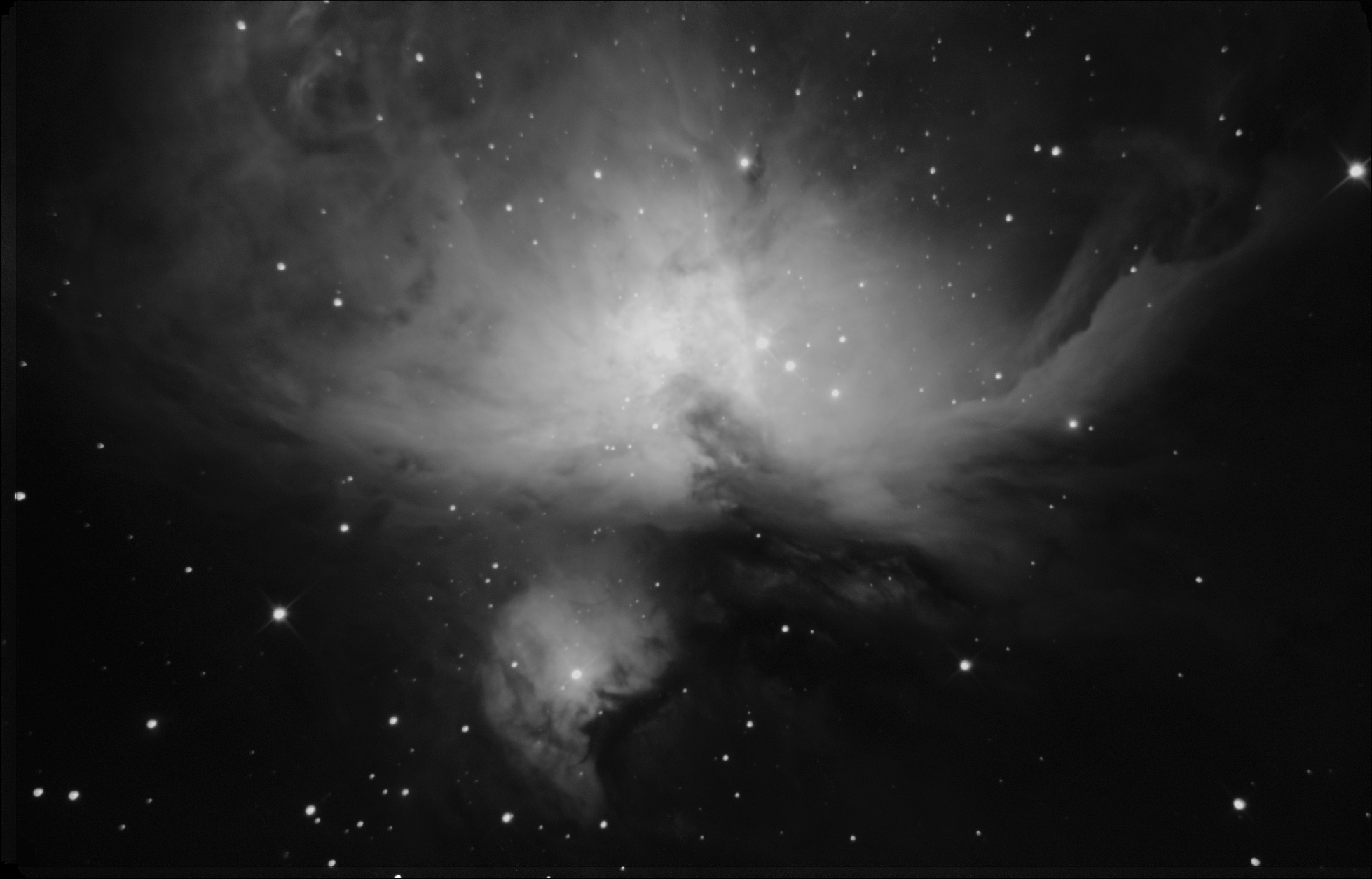

Hier soir, oh miracle un peu de ciel dégagé. Enfin l'occasion de tester
mon nouveau setup, l'Orion Optics 300/1200 sur EQ-6. Ici :
Je n'ai pas eu beaucoup de temps avant que le ciel ne se recouvre définitivement
donc j'ai juste fait quelques rapides captures avec la QHYCCD QHY174 M. En mode
super-feignasse, sans refroidissement. J'ai juste enregistré les images brutes,
pas de darks, puis stacking en monopoint sous Registax vite fait. Donc c'est du
"post-stacking" après capture, pas du vrai VA.
Aucun tri, c'est du tout venant.
Pas de correcteur de champ pour l'instant.
Autre point, il faudra que je refasse le réglage du secondaire.
Par ordre d'apparition :
1 - La Flamme, une brute de 5 secondes, Gain= 350
2 - La Flamme, stack de 59 images de 5 secondes, Gain= 350, pas de darks
3 - La Flamme, stack de 59 images de 5 secondes, Gain= 350, pas de darks, simple
    rehaussement du contraste.
4 - M42, une brute de 450 ms, Gain= 350
5 - M42, stack de 1367 images de 450 ms, Gain= 350, pas de darks
6 - M42, stack de 1367 images de 450 ms, Gain= 350, pas de darks, rehaussement
    du contraste avec DDP.
7 - M42, une brute de 2.5 secondes, Gain= 350
8 - M42, stack de 244 images de 2.5 secondes, Gain= 350, pas de darks
9 - M42, stack de 244 images de 2.5 secondes, Gain= 350, pas de darks, simple
10 - mix des 2 stacks de 2.5 sec et 450 ms

Alors évidemment j'ai regardé les images sans rien lire
La première ok bon c'est mou deuxième idem
Ben a la troisième j'ai perdu 4/10 eme a chaque oeil  La claque. ......ne rigole pas ça  m'apprendra. .....
J'aime bien cet approche simplifié.
Dis donc le mixe sur M42 uhhhh  époustouflant le résultat coeur décramé et le détails.......
Sympa la publication des bruts pour l'analyse ;)
Ben je me suis bien régalé avec ta séance , c'est enrichissant.
Merci Albéric.
Ouki
