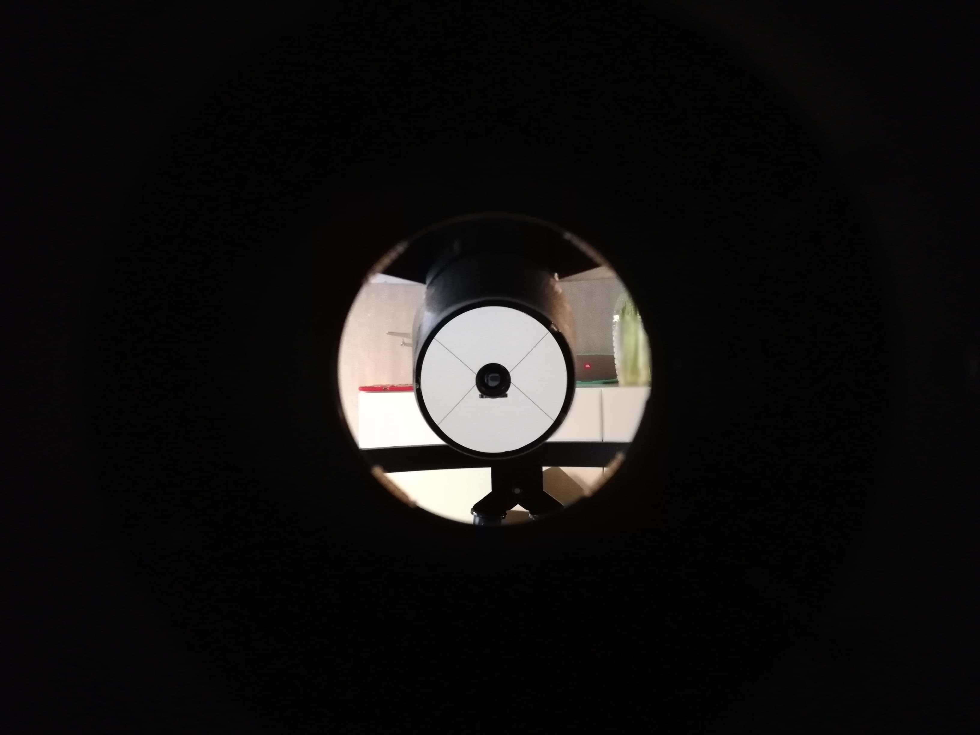

Que pensée vous de cette collimation juste fait à l'œil, mais.... Quand je le fait au laser plus rien ne va.... Comment faites vous dite moi, je trouve que le secondaire est trop bas et il a pas de. Réglage pour cela
moi je procède comme ça avec cheshire et œilleton:
1) je centre au maximum avec l’œilleton le secondaire dans le porte oculaire sans m'occuper de l'image du primaire (mettre un papier blanc pour aider). Il faut que ce soit bien concentrique
2) au cheshire en bougeant le secondaire avec les 3 vis mais surtout celle qui est située vers le porte-oculaire,  je centre la pastille du primaire dans la croix du cheshire.
3) je contrôle à l’œilleton que le primaire soit concentrique au secondaire et au porte-oculaire. Si ce n'est pas le cas je recule ou j'avance le secondaire sur l'axe du porte oculaire et je recommence au cheshire.
Si le primaire n'est pas concentrique au secondaire et au porte oculaire et que la collimation est bonne au laser c'est à mon avis que le secondaire est mal placé latéralement (offset) dans l'axe porte oculaire.
