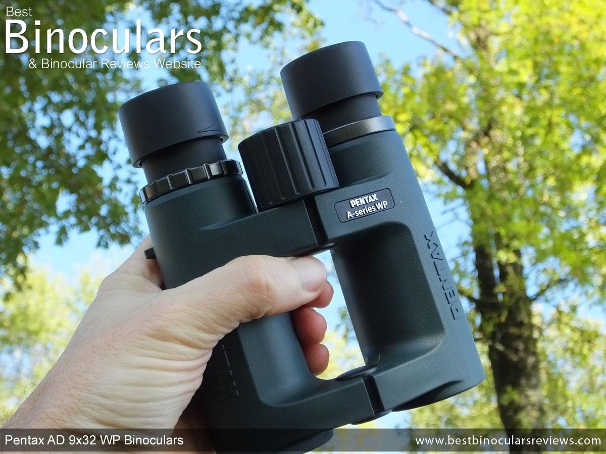

Un entre deux possible ce sont les Pentax 9x32 WP. La pupille de sortie n'est pas trop petite avec le grossissement de 9x seulement, et elles sont très qualitatives  (je les ai passées sur banc)

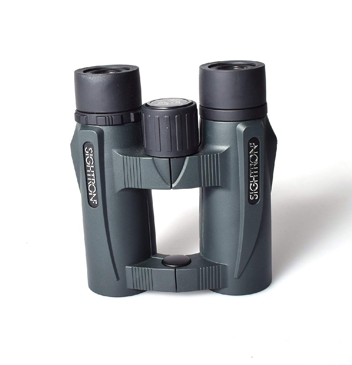

Plusieurs utilisateurs de Birdforum annoncent ces Pentax comme des clones des Sightron 8x32 et des Vixen New Foresta HR (elles sortent d'ailleurs toutes des Philippines). Je possède les Sightron et c'est une paire remarquable ; ce ne sont pas vraiment ce qu'on appelle des jumelles de poche mais elles sont suffisamment compactes pour s'y glisser et les résultats en ornitho sont plus que corrects ! Aucune diffusion sur la lune et beaucoup de contraste et de finesse d'image (étoiles très ponctuelles).

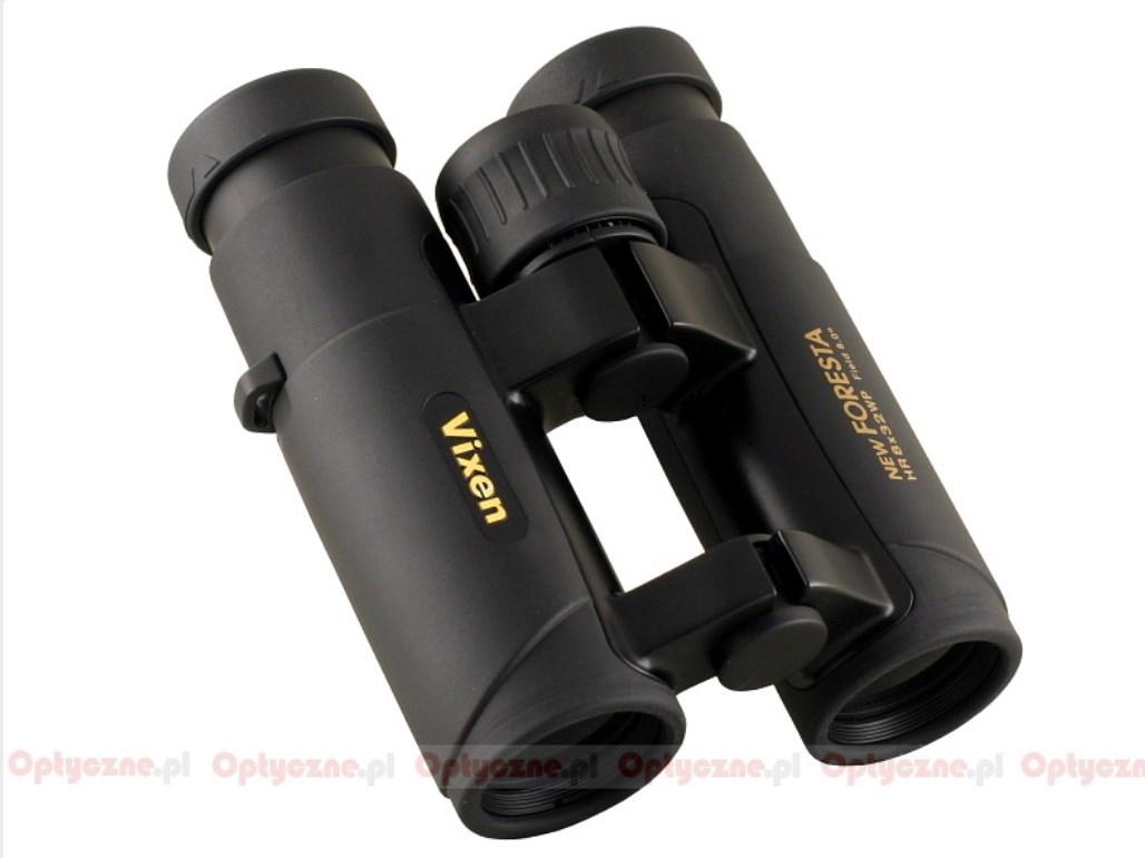

Les Vixen je ne pense pas. La base mécanique est notablement différente si tu regardes bien. Quand ça vient du même endroit il n'y a que le gainage qui change, la base mécanique est vraiment identique.
Les Sightron peut être. Il faut faire attention à une chose à ce jeu là c'est que pour des produits sortis d'une usine donnée sous différentes marques, ils n'ont pas nécessairement les mêmes performances car la marque choisi des options parmi des possibles.
Je reste dubitatif quand même, d'un côté on a des 8x de l'autre des 9x (une variation d'oculaire reste possible).
Je dois avouer que j'ai peu d'infos sur la question. Ce n'est pas trop présent en France comme marque.

J'ai testé en boutique chez (Optique Bourdeau, à Lyon 2) mes Sightron avec les Pentax côte à côte (sur le trottoir pour une lumière extérieure :) ). Difficile de trouver une différence notable dans le piqué (apparent), la colorimétrie et le chromatisme et même le grossissement n'apparaissait pas vraiment magnifié sur les Pentax.
Je n'ai pas essayé les Vixen, par contre, on trouve un test sur Allbinos (avec une courbe assez élogieuse, surtout dans le bleu, mais  la note globlae est dégradée à cause d'un champ plus réduit que celui
annoncé) : https://www.allbinos.com/190-binoculars_review-Vixen_New_Foresta_HR_8x32_WP.html
Les Sightron 8x32 BS sont réputées outre-atlantique pour leur rapport qualité prix (dans les 200€, voire moins là-bas). Je sais qu'il peut y avoir des différences dans le cahier des charges des différents "clones", mais difficile de trouver des avis négatifs sur les Sightron. Leur prix est deux fois moins élevé que celui des Pentax.
c'est facilement trompeur. On voit pas mal de choses comme ça, mais en haute lumière l’œil diaphragme la pupille d'entrée, donc il y a un certain nivellement.
Et un paramètre comme la transmission n'est pas évaluable à l’œil.
Ce qui me rend méfiant c'est que je les vois à 175€, il me semble peu plausible que Pentax joue à doubler le prix juste pour la marque.
En sortant de la même usine juste pour des questions de traitement tu peux avoir une moins bonne transmission, une moins bonne neutralité de couleurs, et une moins bonne correction de l'effet de phase.
Je joue un peu les Cassandre là, mais on a fait beaucoup de tests en espérant dénicher ce genre d'affaire un peu miraculeuses sans franchement les trouver.
Mais ça m'intrigue, si tu veux je teste les tiennes si tu as l'occasion de passer à Paris ou si tu n'as pas peur de les mettre dans un colis. Quelque soit le résultat il sera instructif.
Je regarde plus en détail, et je suis encore moins convaincu. Ca diverge vraiment au niveau du pont central pour les 3.
Quand ça sort vraiment du même endroit c'est généralement pas subtile :
Un test des Sightron, volontiers, mais elles sont à demeure en Bretagne et moi quotidiennement à Lyon. Dès que je peux, j'organise leur transfert sur Paris mais il faudra attendre les beaux jours ! :)
Le gif ne semble pas montrer le bon modèle des Vixen. Sur d'autres photos, sans anamorphose apparente, l'attache du pont semble proche, comme les dimensions globales. Elles sont toutes badgées "Made in Philippina". Pentax a peut-être développé d'autres oculaires, difficile à dire sans mesure. Je ne serai pas surpris que la marque glisse ce modèle en milieu de gamme, pour étager l'offre en faisant une belle marge.
De la même manière, les Nikon Monarch 7 8x30 ne sont pas totalement identiques aux Kite Lynx 8x30 mais les tests optiques montrent qu'elles sont plus semblables que différentes.
