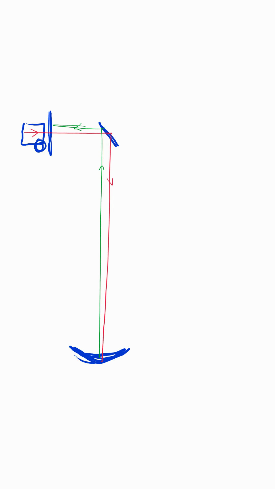

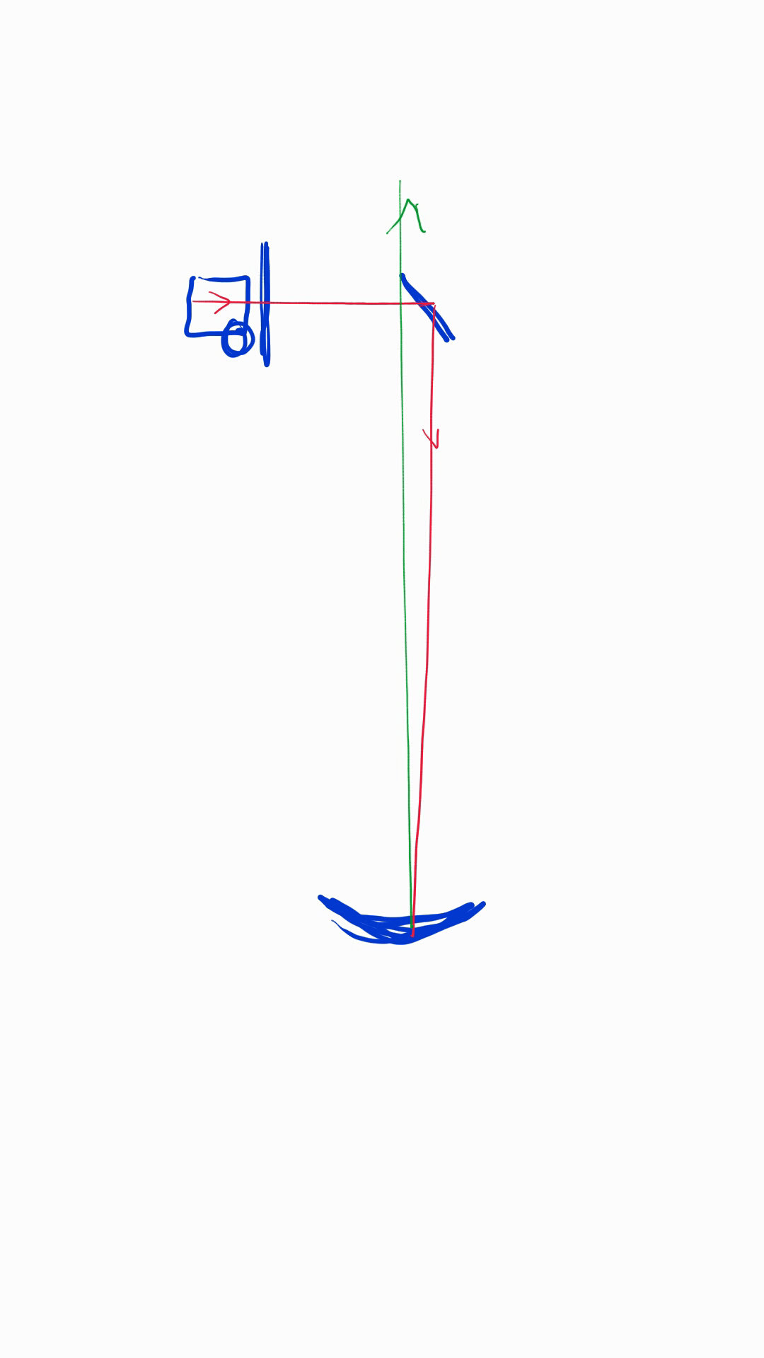

Peut etre que tu as un peu de jeux avec le po ou un laser decollimaté et que ça donne ça (je fais le retour en vert) :
ouverture vers le haut:
Ouverture vers le bas:
