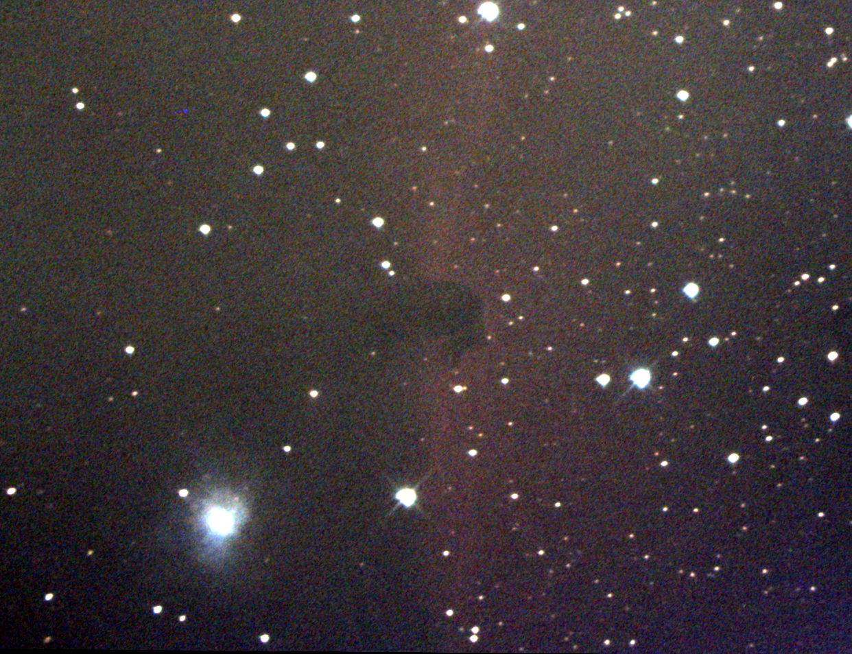

J'ai fait ce que j'ai pu (tirage d'histogramme powa)
22 frames pour 158s en tout

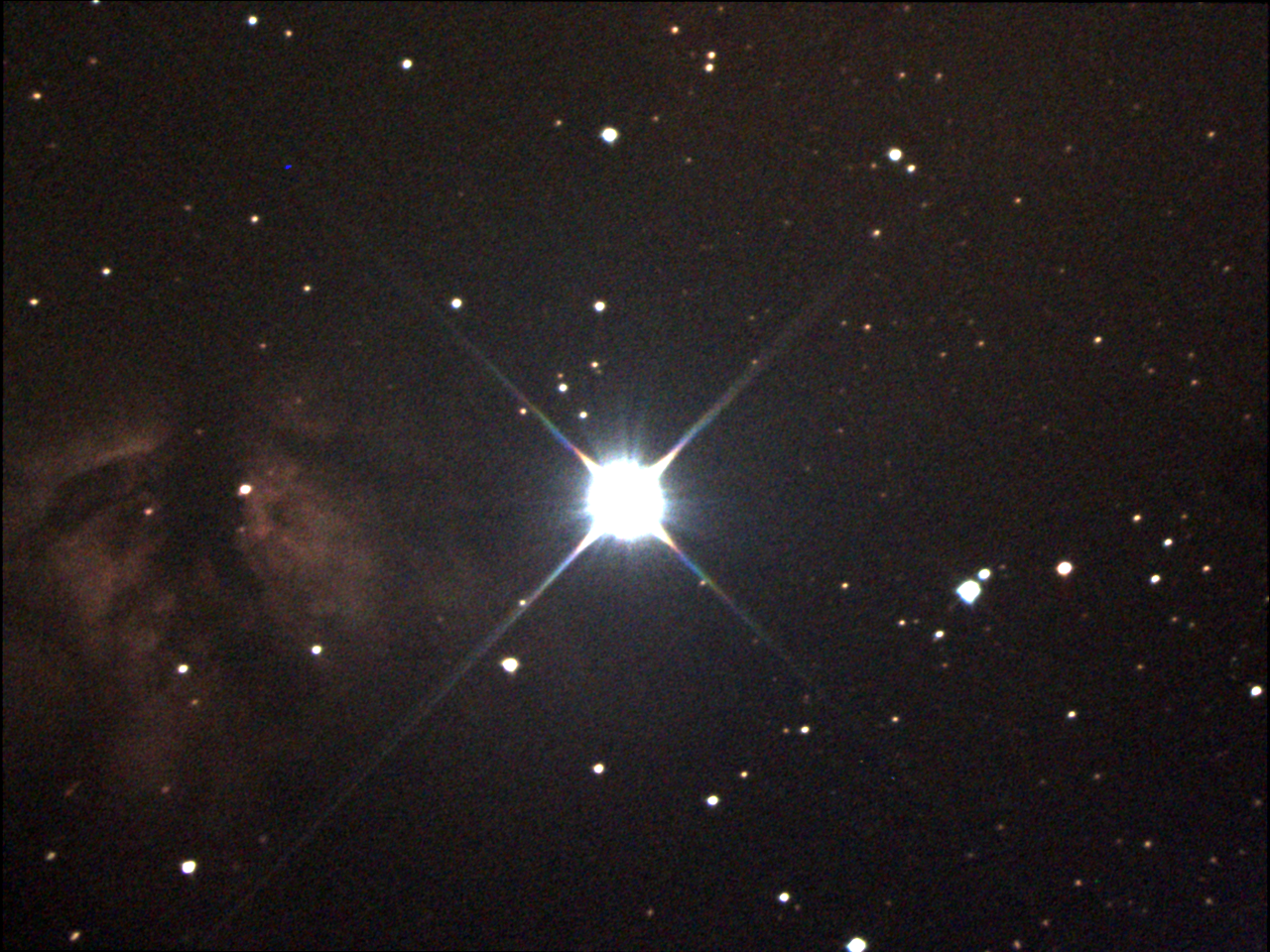

bonus une petite flamme
Modifié par Greenood

Jolie canasson mon green;)
Et une flamme bien sympa.

Je comprends pas pourquoi tu as autant de bruit sur ton stack de la tete de cheval ?

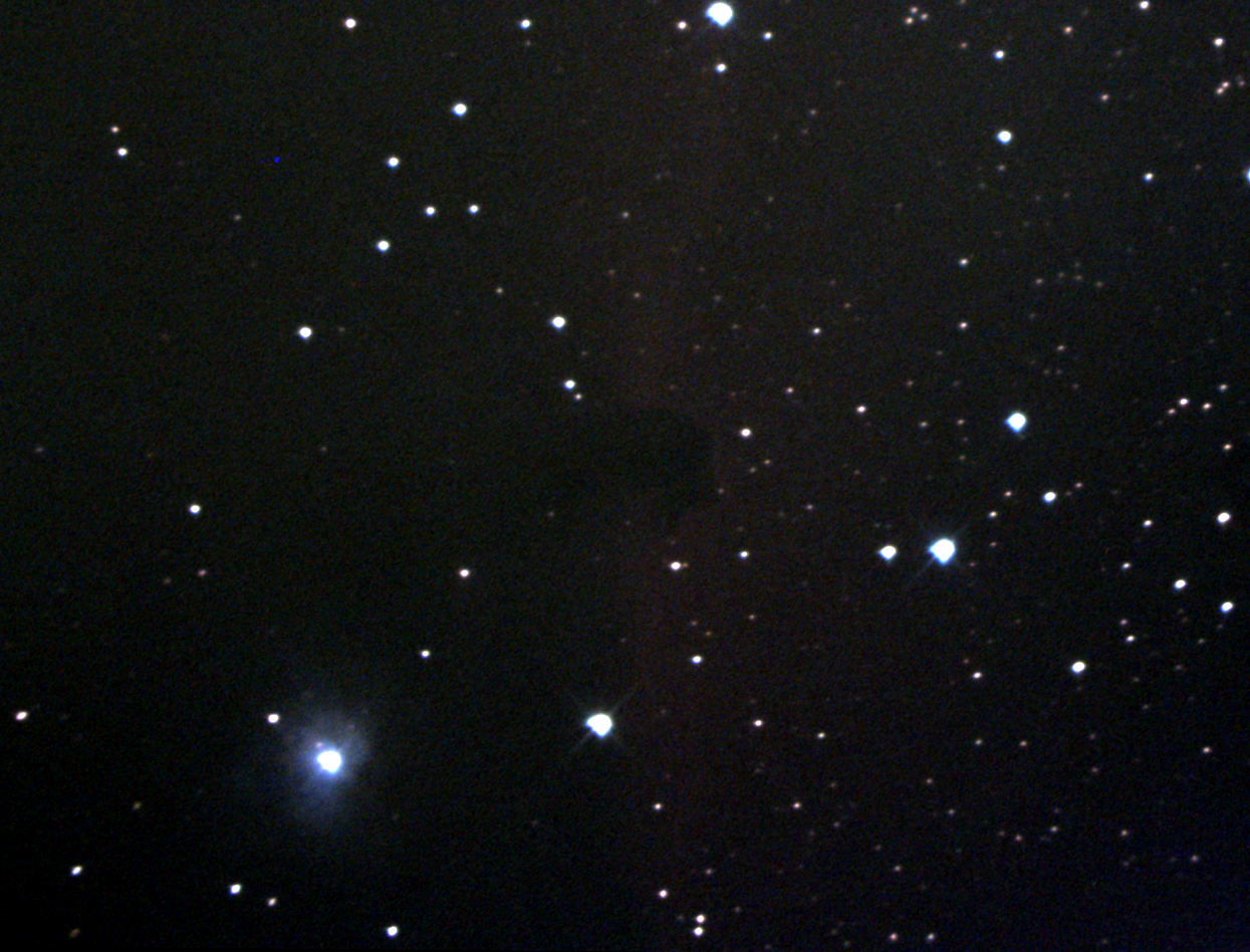

et avec la photo originale, tu comprends mieux ? :p
  • Comme je me gausse! 2
Peux-être qu'il faut mettre le black level plus à droite... non ?

je précise qu'ici c'est l'image sans toucher aux curseurs évidemment.
balances des blancs à la ramasse et black level aux fraises
mais ya pas de miracle, l'image du premier post c'est ce que j'arrive à faire de mieux.
en diminuant le gain de la cam et en stackant plus longtemps ou pourrait encore améliorer je pense.
à suivre .... ça ne peut qu'être mieux ....
franchement je suis quand même content de moi car je n'étais pas trop confiant au moment des prises
mais j'ai quand même réussi à chopper une presque tête de cheval en tirant sur tous les leviers possibles .....

Honnêtement elle est déjà très bien ta B33, surtout vu la PL. Dis-toi que les copains d’à côté intègrent parfois 10-15h de pose sur cet objet, alors en même pas 3 minutes, c’est déjà miraculeux de la voir comme ça !
