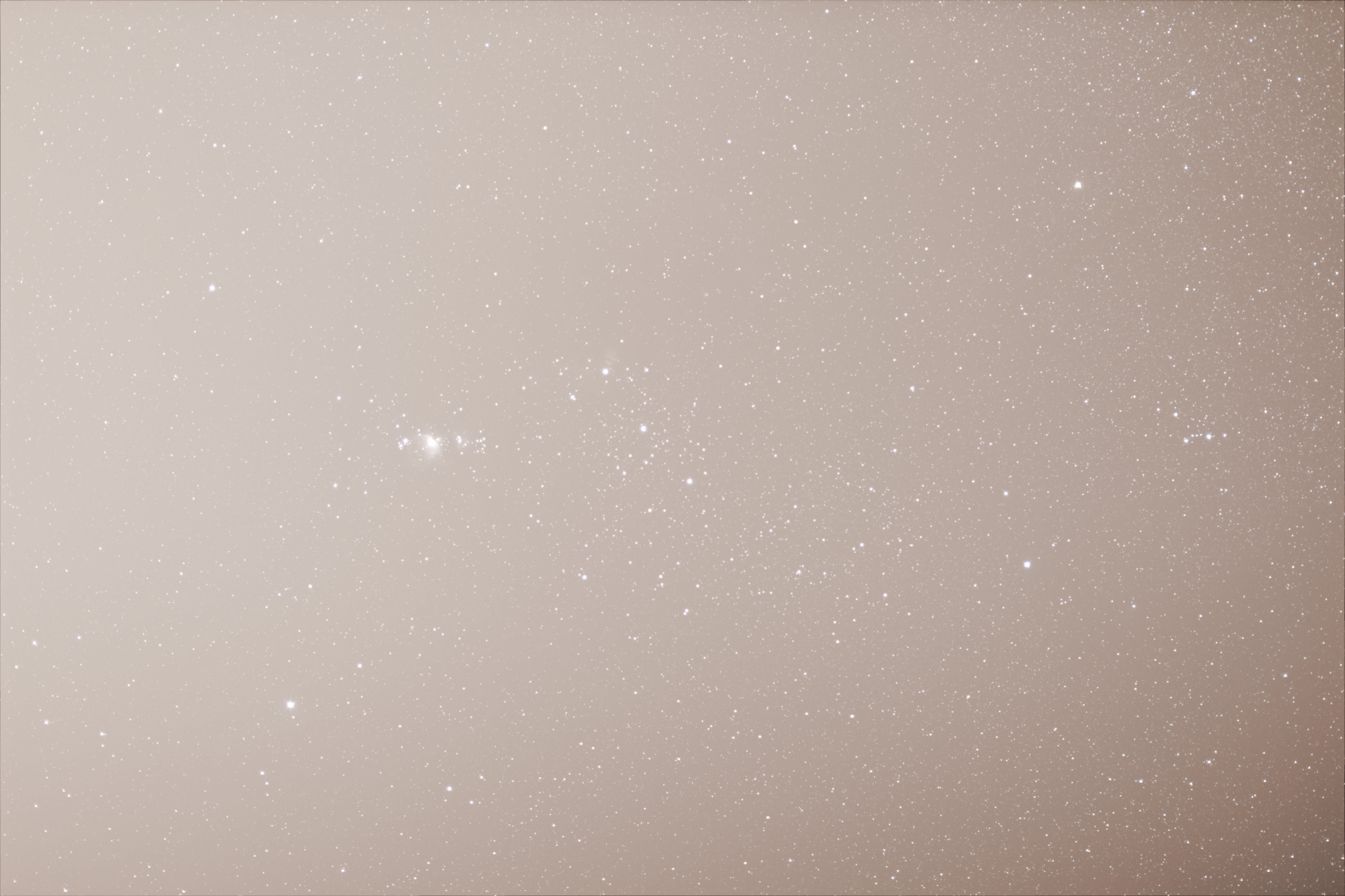

Après un premier essai avec DSS, je me suis retrouvé avec une image très très lumineuse :

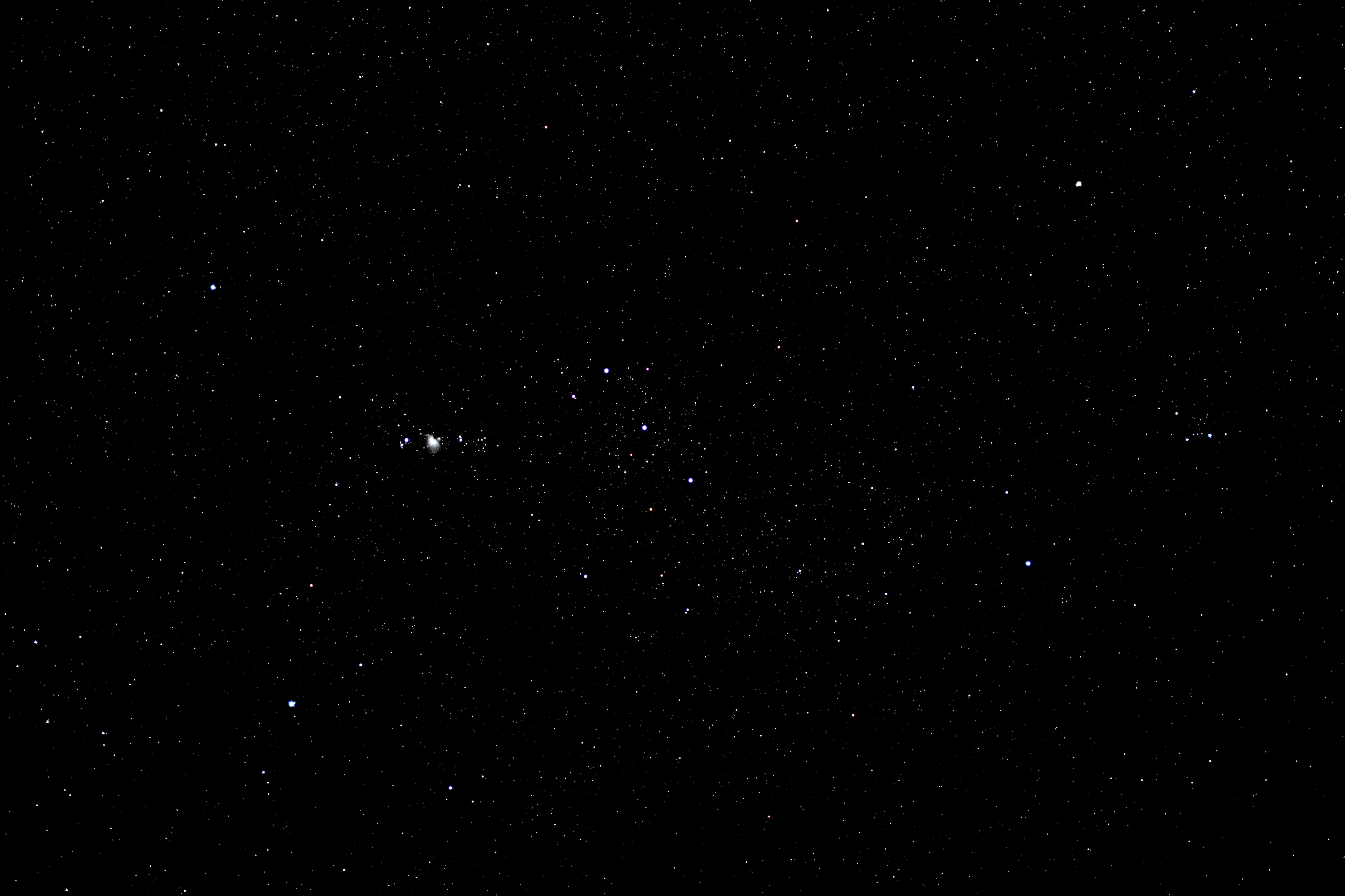

J'ai donc essayé de traiter avec SIRIL, sans y parvenir : un fond d'étoiles avec une tache blanche en guise de M42 :

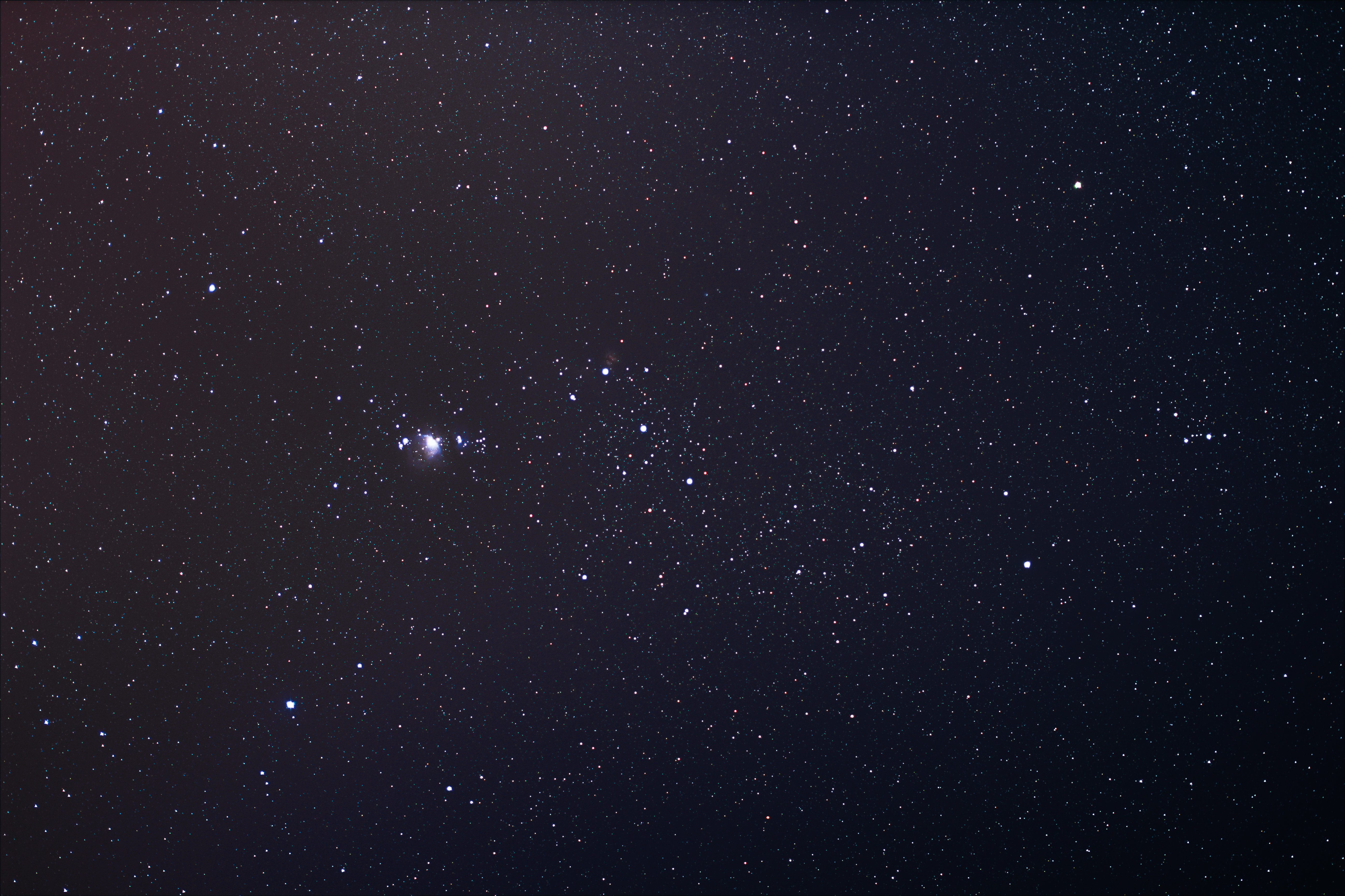

Je me suis donc remis sur DSS, joué un peux plus avec les paramètres RGB/luminance/saturation après le traitement, puis après un coup sous lightroom, j'ai fini par obtenir ça

Bon début :) effectivement, tu aurais du fermer un peu plus l'objectif ou réduire le temps de pose unitaire. Dommage car on devine le canasson aussi. Ta monture est une star adventurer ? tu peux retenter et visualiser ta 1ère brute pour corriger tes réglages.
Bonne continuation :)
Ok, je retenterai en essayant de changer mes exifs.
Pour la monture, je suis posé directement sur une bresser exos 2 avec une queue d'arronde à mettre directement sous l'APN
(Pour répondre au "pourquoi une exos 2 pour un simple APN ?", c'est pasque je vais faire des photos avec mon newton 154/600 quand j'aurai tout ce qui faut pour le faire 😁
Il existe un iso "optimal" pour chaque boitier. En tout cas une zone. Le rapport signal/bruit est amélioré par l'empilement d'image et non par l'utilisation d'un iso le plus bas possible. Sur mon 5D IV on shoot à 3200 par exemple.  Regardes attentivement le lien que je t'ai donné.
