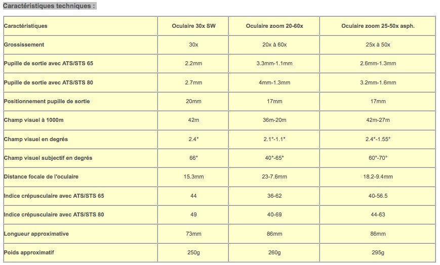

Je ne sais plus comment on calcul la focale résultante ?
Pour de la digiscopie, photo avec un boitier hybride derrière l'oculaire
Boitier capteur APS-C X-Trans III à 24 MP, objectif Pancake 27mm f/2,8
Objectif diamètre 80 focale 460mm
oculaire 30x SW ou oculaire Zoom 25-50x W voir caractéristique si dessous (capture site l'astronome).
Quel oculaire est le mieux adapté et si zoom à quelle focale ?
pour éviter le vignetage, pour profiter pleinement des performances du capteur.
Les premiers essais sont prometteur à 40x avec le zoom, j’aimerai bien le vérifier par le calcul.
il manque peut être des données ?

Il y a 6 heures, yann35 a dit :
il faut enlever l'objectif et l'oculaire.
Je comprends pas bien pourquoi tu veux garder objectif et oculaire : ça complique tout et c'est nettement moins bon. Pas possible sans oculaire?
Non pas possible sur ATS 80 hd, mais ce montage est plus orienté photo d'oiseaux.
il existe un adaptateur TLS APO mais ça coute bien cher.
le résultat est déjà très bon derrière l'oculaire.
ils y a chez nos astrams des très bon en photos qui calcul la taille du pixel optimum 😊
je souhaiterai régler le zoom au grossissement optimum histoire de couper les cheveux en quatre et pour ce qui me concerne je ne crains plus rien !
