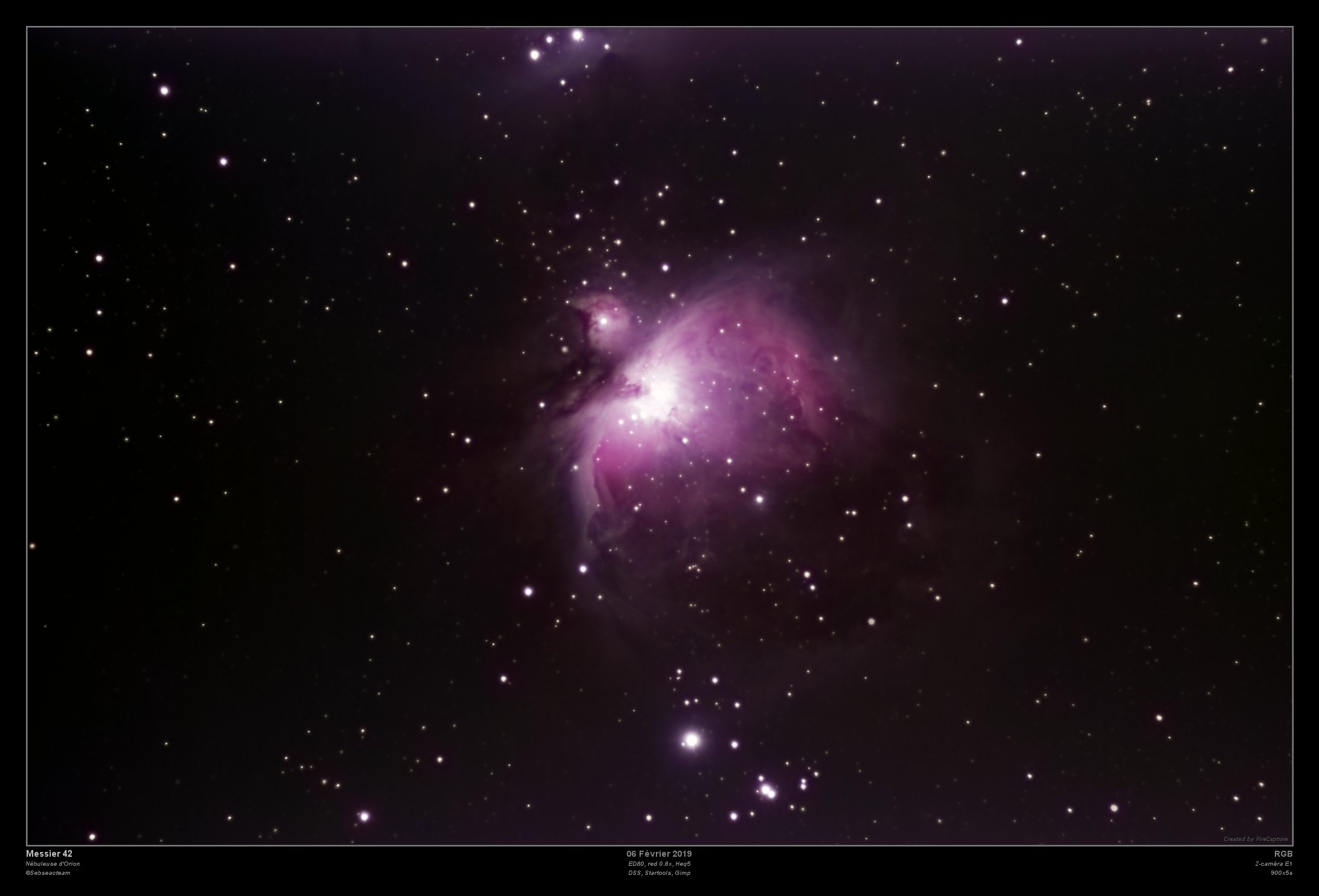

Ciel dégagé en début de semaine, on en profite.
Avec la 80ED, son réducteur 0.8x, et la Z-camera E1 (capteur MFT 16Mpx Panasonic MN34230)
900x5s.
Un peu de Bias, un peu de darks.
25H de DSS plus tard (oui mon portable astro est un peu à la ramasse) voici ce que j'obtiens.
Les couleurs ne doivent pas être proches de la vérité (pas taper suis daltonien et j'ai franchement du mal avec les couleurs, je bidouille les courbes, les canaux.... Même avec un modèle à côté c'est assez délicat.
C'est quelque chose que je dois améliorer c'est certain.
En tous cas voici ma version de M42 façon daltonien moyen :D

Bonsoir Seb,
Ce nouvel essai est très concluant et les couleurs sont plutôt bien.
L'image est plus fine que la dernière fois et le cœur n'est pas cramé, c'est limite mais tout cela est une réussite.
C'est plus grand champ que la dernière fois, ben moi, j'aime bien.
Encore une réussite à ton tableau.

Alors Seb, on fait des infidélités à la Lune ??? 🤣
Elle est bien ta M42, le cœur est un peu limite tout de même, il te faudrait une série avec de des temps de pose plus courts. Après c'est facile à assembler sous PS.
Moi aussi je suis daltonien, (ça doit commencer à se savoir sur le fofo), pour le rouge surtout. Cependant je trouve que sur ta photo, il y a une petite dominante bleue. Mais bon, à vérifier avec de bons yeux :)

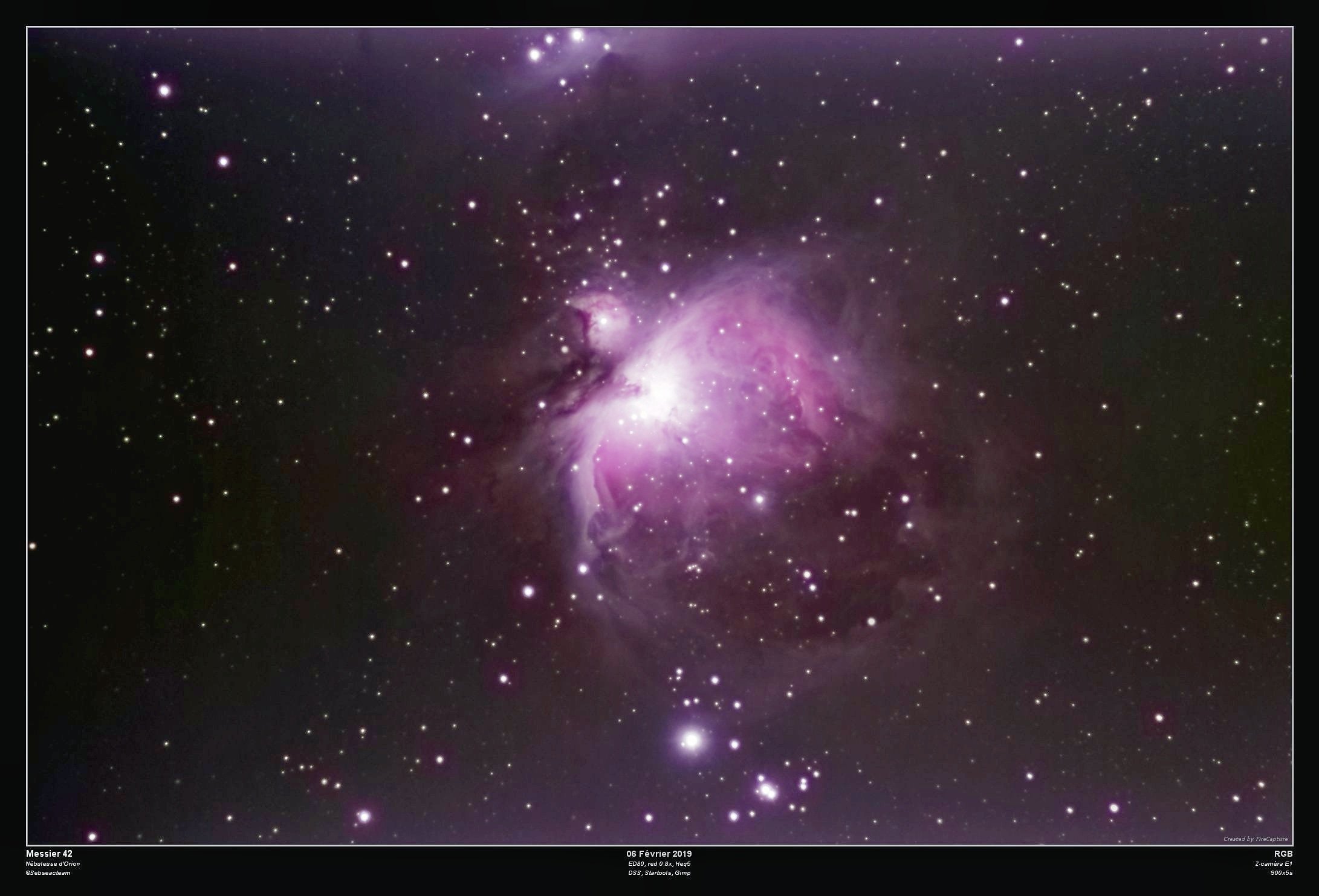

Eh ben dis donc, c'est du tout bon cette M42 :wub: !!! surtout la version + claire ! Pour moi, un poil moins de saturation et de magenta (tu rebalances un poil vers le jaune par ex), et c'est nickel de nickel !
Là on peu dire que tu commences à sérieusement maitriser les poses courtes !

Bravo c'est une belle acquisition surtout avec des poses de 5"
Pour la couleur ça ne doit pas être facile en étant daltonien. Je pense qu'il y a trop de rouge sur l'ensemble de la photo car même les étoiles sont rouge alors qu'on devrait trouver des étoiles bleu et jaune. Mais je chipotte ça reste un grand Bravo 👍
Bien joué voisin!Effectivement elle tire vers le rouge/violet.Au pire si tu galères partage le lien de sortie d'empilement qu'on voit si on peut faire quelque chose.

C'est bien là le pb, j'ai du mal avec les nuances.
Quand c'est rouge comparé à du bleu ou du blanc, là c'est bon je le vois bien.
Par contre quand c'est subtile, nuancé avec d'autres couleurs légères, ça devient problématique.
Même avec une photo en exemple.
Autre chose, je ne sais pas trop baisser ou augmenter un canal, genre moins de rouge, plus de bleu...
J'essaie avec Gimp, les canaux, les courbes mais c'est vraiment pas concluant.

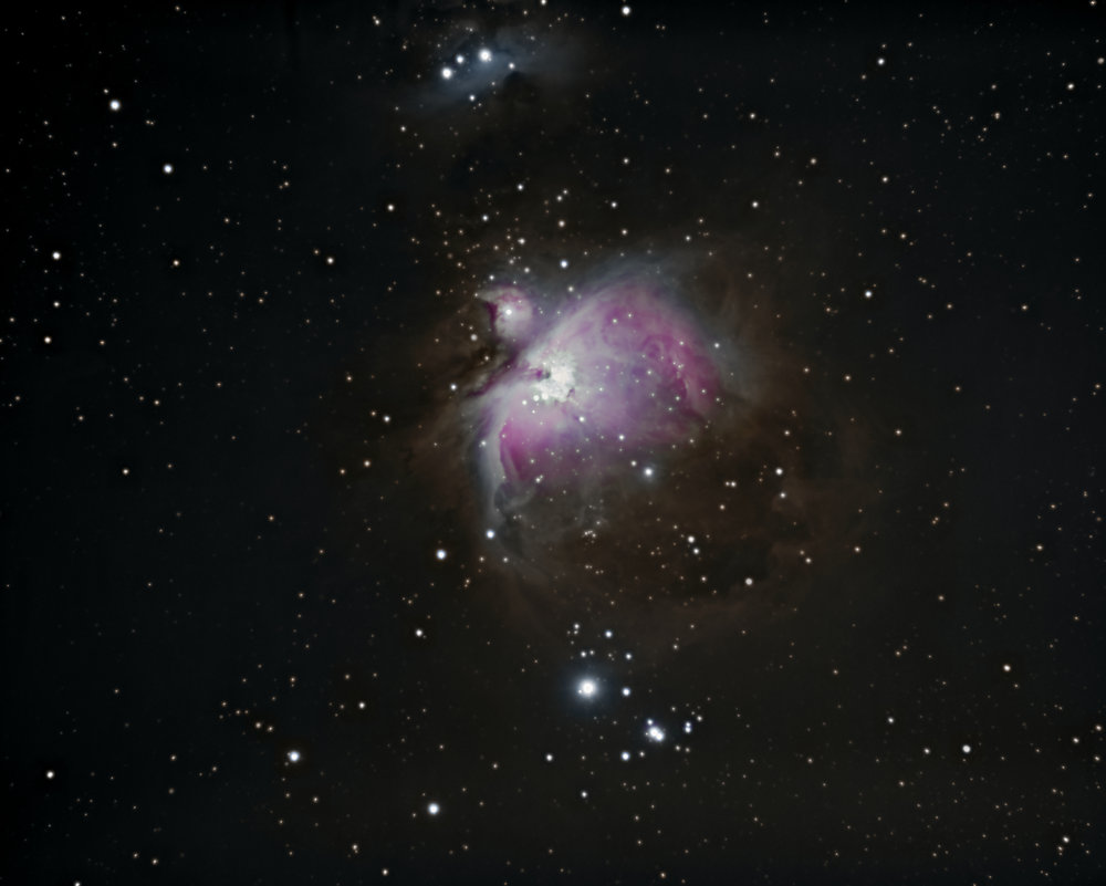

Voici une PNG après empilement avec Siril (bien plus rapide que DSS) avec histo auto:
https://drive.google.com/open?id=1CoSzylvRG8Ahw9VLBDQJV0f30c_H4GKq
Ah oui c'est vrai qu'un poste fixe ca doit être le top.Déballer,remballer,déballer,remballer  c'est pas forcement la partie la plus excitante😂
J'ai tenté un petit traitement de ton fichier sorti d'empilement.T'as pas fait de flats hein vilain?😝
Un petit passage par pixinsight dis moi si cela te convient :

Ben voilà !
Elle est juste parfaite :wub:

Mince j'ai été découvert !!!
Oui pas de flats, c'était un essai "pour le fun" qui s'est transformé en essai plutôt bien concluant.
J'ai quand même fait les darks.
Ils m'ont bien servi à virer l'ampglow du capteur.
Avec DSS c'était encore très présent.
Avec Siril c'est propre.
Merci pour cette belle version.
Je vais regarder l'histo pour voir la tête qu'il a 😉
