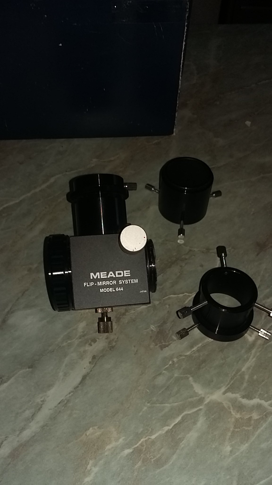

Bonjour j'ai a ma disposition un flip miror meade 644 avec entrée sct20190209_101404.thumb.jpg.36ba2a1b16ade85826d06c00a724b3fc.jpg
Lais je souhaiterais pouvoir l'utiliser sur une lunette existe t-il un convertisseur sct 31,75 ou autre?

Ben c'eqt bien ce que je souhaite mais sur une lunette  et c8.

J'ai fait la modif pour que je puisse l'utiliser comme vous l'indiquez:
Il faut ça :
https://m.fr.aliexpress.com/item/32749060373.html?pid=808_0002_0101&spm=a2g0n.search-amp.list.32749060373&aff_trace_key=c294083110434265bc52be7f50eea390-1548796732556-04320-yFUV7AI&aff_platform=msite&m_page_id=1656amp-HzyaaXk8lbXc8bZ1GgngMg1550512758960
puis ça :
https://m.fr.aliexpress.com/item/32855676427.html?pid=808_0002_0101&spm=a2g0n.search-amp.list.32855676427&aff_trace_key=c294083110434265bc52be7f50eea390-1548796732556-04320-yFUV7AI&aff_platform=msite&m_page_id=2053amp-HzyaaXk8lbXc8bZ1GgngMg1550512796996
prevoir une cale entre le pas de vis sct mâle et le sct femelle du flip mirror Meade.
comme ça vous pouvez utiliser des accessoires en pas de vis SCT dans un porte oculaire en 2".
pour des lunettes ça doit bien aller , pour des Newton, attention à la longueur du trajet optique pour faire la map 😉
