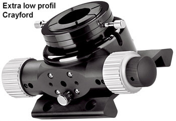

Pour la MAP, j'ai effectivement dû modifier mon PO d'origine par un PO court comme celui-ci :
