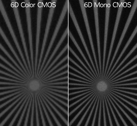

En plus tu peux essayer de virer la matrice de Bayer, j'ai essayer, ça a été la fin de vie du boîtier (cela dit il fonctionne toujours mais fait des images pas vraiment exploitables).

Mais la matrice de Bayer, c'est quoi ? il n'en parle pas dans le tuto...

Attention quand même,  transformer le capteur en NB n'a pas que des avantages donc il faut bien réfléchir avant de le faire.
