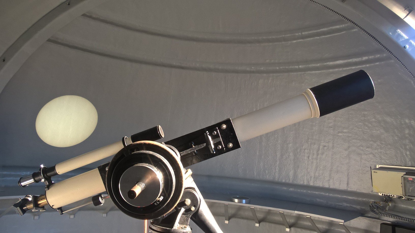

je viens vers vous car j'aurai besoin de vos précieux conseils afin de m'aider  à choisir la meilleure option HA possible pour ma lunette 135/15 A.Couder.
Je recherche une solution au meilleur rapport qualité/prix, afin d'offrir à mes clients de belles vue des protubérances et de la surface solaire.
Au travers mes recherches, et compte tenu que je n'ai pas un gros budget,  j'ai retenu l'abordable Quark combo chromo.
Selon vous serait il bien adapté à ma lunette ? Vu que je compte utiliser ce dispositif dans le cadre d'observations prolongées, , dois je prévoir un ERF 135 à l'entrée ?
Bref, dites ce que vous en pensez ?
Seconde option :
Actuellement , je me sers de la 135 Couder en lumière blanche, et les images délivrées sont vraiment belles. Alors peut être devrais je  plus me tourner vers une petite lunette H Alpha complémentaire style Solar Ready 80 ou une Coronado SMT 60 BF 15 ?
Voilà, merci d'avance pour votre aide
Amitiés astro Yohan nb : ci dessous la 135 Couder sous sa nouvelle coupole de 4m.
Modifié par YoYoastro
Je ne sais pas ce que vaut le Quark (on lit à son sujet du lard et du cochon ; quand on consulte le site DayStar, on comprend que ses prouesses sont aléatoires, car la différence principale avec les filtres haut de gamme du même fabricant, c'est le contrôle de la qualité -étroitesse et constance de la bande passante sur la surface-, le mode de fabrication étant identique, bref, un Quantum est trié très sévèrement, un Quark moins.), mais je suis certain que pour l'utiliser avec 135 mm d'ouverture, l'ERF est obligatoire.
