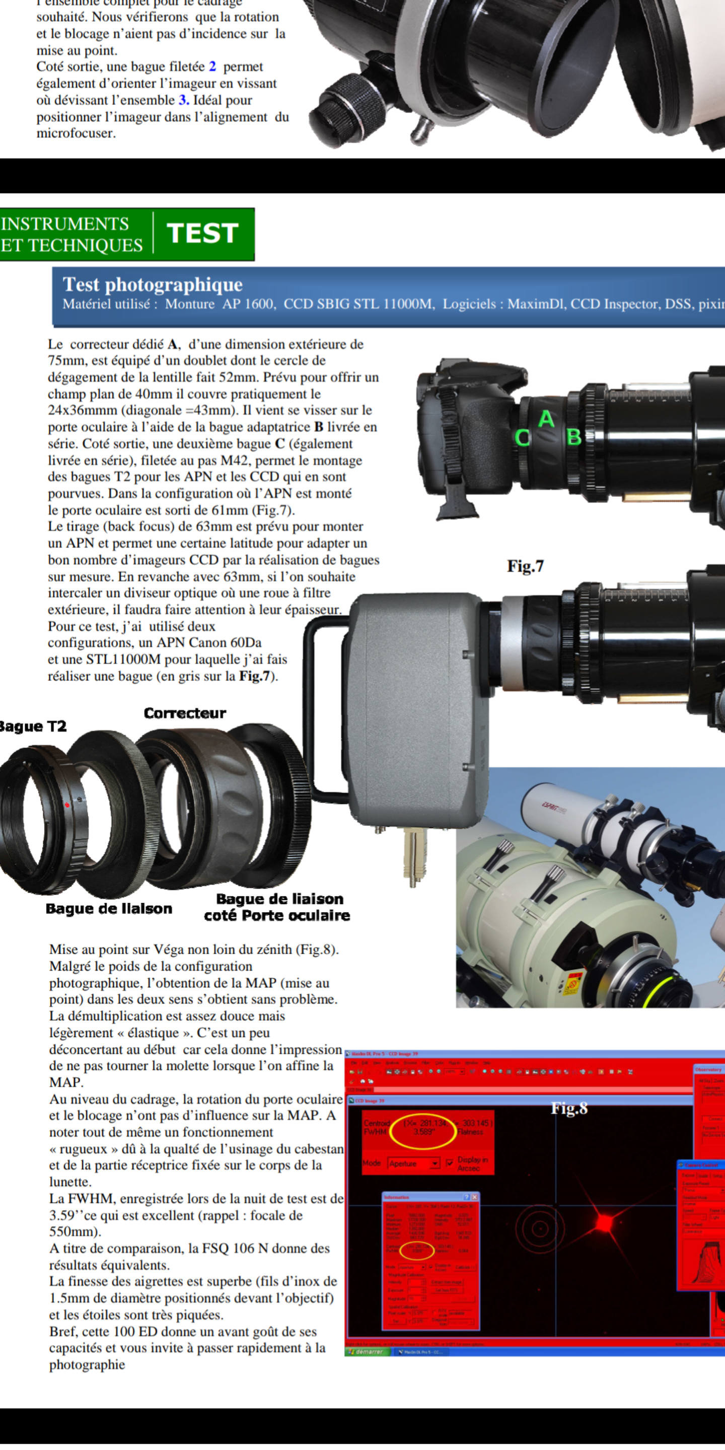

Pas complètement , 40mm contre 43 pour un FF.
Dans le test ci dessous il disent que on est à 43mm avec le correcteur fournie ca se joue a pas grans chose.

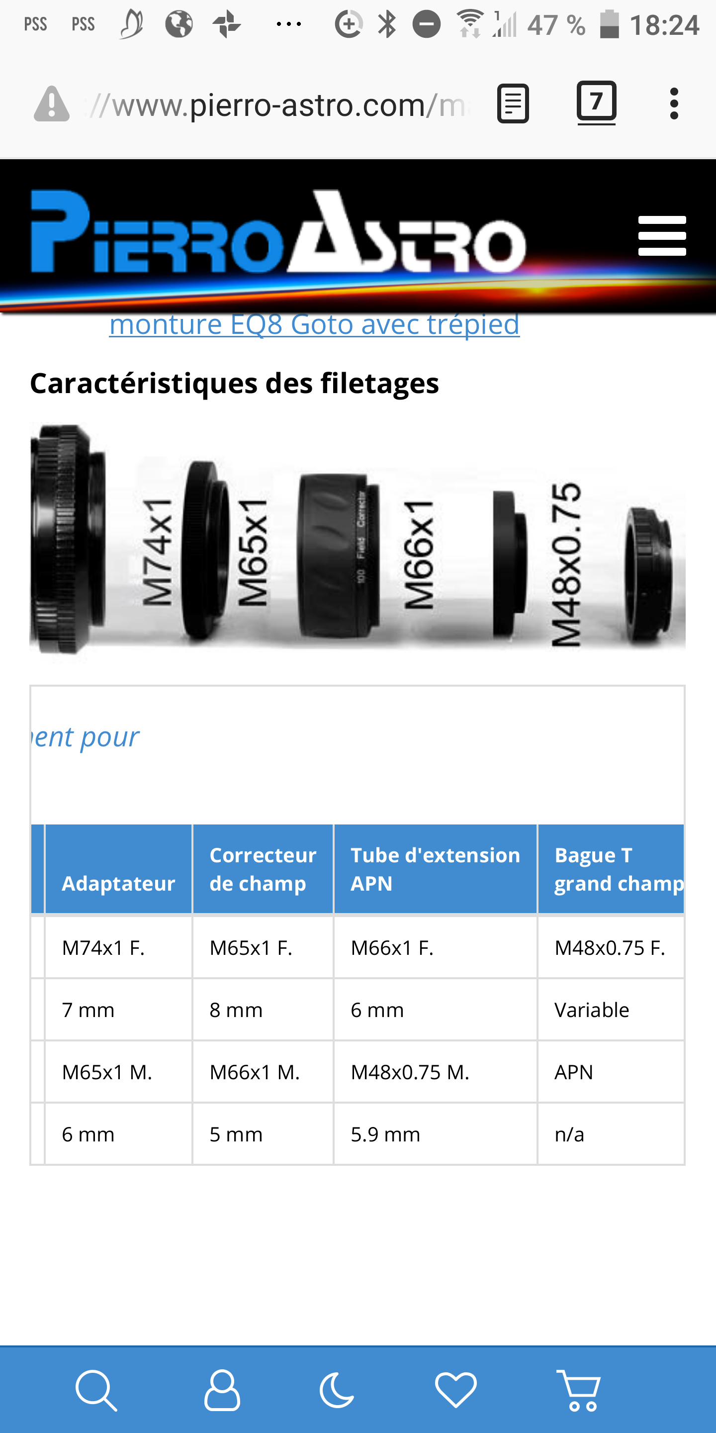

Oui, avec le PEntax tu vas avoir le souci de la bague T2 ... J'utilisais un Pentax K5 (aps-c, c'était pas grave), impossible de trouver une bague en M48. :( Tu ne trouves qu'en M42 et avec un plein format ça risque de vignetter.
J'ai à peu près le même parcours que toi (début avec le K5, avec l'astrotracer integré, puis passage à un vrai setup astro). Il y a un an, je suis parti sur une AZ-EQ6  avec une ED80. L'idée était d'éviter les ennuis de collimation que les autres évoquent, tout en ayant une monture qui me permettra de "monter  en charge".
Pour le porte oculaire, ça passe avec  le K5 et le correcteur de champ. Je ne mets pas le grip, j'alimente en externe pour avoir de l'autonomie et ça passe. Il faut juste régler correctement le frottement du porte oculaire pour avoir un maximum de guidage/tenue sans avoir de point dur ...
Petit bonus : le câble pour le port snap fourni avec l'eq6 fonctionne avec les boitier Pentax. ;)

Donc du coup pour la bague il y a celle la qui doit convenir peut etre :
https://www.telescopes-et-accessoires.fr/fr/bagues-t/1899-bague-t-grand-champ-takahashi-pentax-k.html
Sinon tu es content du setup tu arrive a faire des trucs simpa?
La bague takahashi peut aider. Par contre, ça va t'obliger à ajouter un adaptateur et il faut faire gaffe au back focus de ton correcteur. ;)
Sur l'ED80 (skywatcher), avec le correcteur et une bague m48/m42 "slim" ça passait crème.

quand tu dis le backfocus ca passe creme CAD?
Arrete moi si je me trompe mais si je part sur une 100ED (d'occaz).
 Avec cette Bague https://www.pierro-astro.com/materiel-astronomique/accessoires-astronomie/bagues-adaptatrices/bague-adaptatrice-m54-m48_detail
et cette adaptateur
Normalement ca doit le faire?
sauf que je me retrouve avec 43mm et j'ai besoin de 43,27 avec le correcteur de serie de la 100ED  donc forcement un peut de vignettage 🤔
Dans mon cas, je mets juste ma bague m48-m42 au cul du correcteur et ma bague T fixée direct. Aucun souci de mise au point, pas de bague à ajouter.
Je n'ai aucune idée de ce qui s e passerait si j'avais une bague plus épaisse. ;)  Ca dépasse mes compétences, je ne sais pas si la mise au point reste possible si on rajoute du back focus derrière le correcteur. ;)
Avec la bague de 1.5mm que tu montres je pense que ça passe, c'est peu ou prou ce que ma bague rajoute.
Il y a 11 heures, dockstyle a dit :
Non ils disent qu'il couvre 40 alors qu'un 24 36 c'est 43 de diagonale. Mais on est pas loin.  De toute manière il vaudra mieux une lunette de ce type en 100 voir un peu plus qui répond plus au motivations  de dockstyle.
Oui c'est que je me dit.. Car j'ai aussi mes objectif qui me permette d'autre aplications.
Apres un pour le champ de 40mm ca necessite un leger recadrage mais bon ca n'est pas bien grave.
