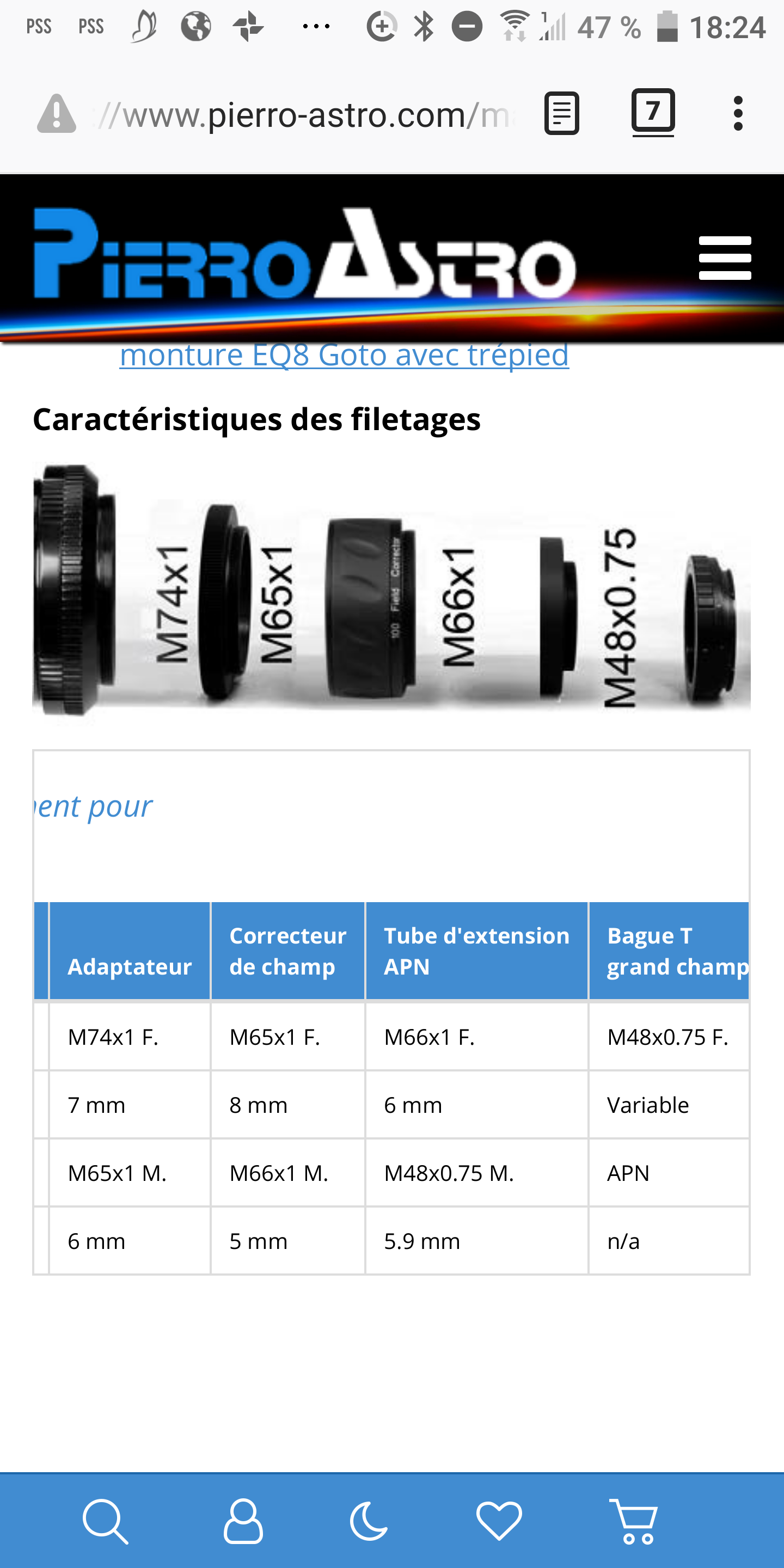

https://www.pierro-astro.com/materiel-astronomique/marques/skywatcher/accessoires-optiques-sw/correcteurs-optiques/correcteur-de-champ-pour-lunettes-skywatcher-esprit_detail
De ce que je lis sur pierro astro l applanisseur comprend un adaptateur M48 du côté de la caméra. Ainsi depuis la sortie m48, le BF est de 55-56mm. Si tu retire l adaptateur le BF sera de 63mm.
Cet adaptateur doit faire 8mm de BF.
A voir le type de filetage sur applanisseur en lui même.

Sur l'applanisseur c'est du M66x1 apparemment.

Coté APN la seul bague frand champ que j'ai trouvè et celle la :
https://www.pierro-astro.com/materiel-astronomique/accessoires-apn/bague-t-m54-grand-champ-takahashi-pour-apn_detail
sortir en M54/0,75

Dans ce premier cas il faudrait remettre une bague de 8mm M66 vers M54 à faire sur mesure.
Mais il y a peut-être une deuxième solution : garder la bague de 8mm M66 vers M48, qui donne 55mm de backfocus, reste juste à augmenter le filletage de M48 à M54 sans prendre de distance. En gros une bague à filetage continu femelle M48 et  Male M54 qui fasse la longueur des filets M48 de la bague de 8mm et pas plus.
il y a 7 minutes, olivdeso a dit :
si c'est pris en compte:
55mm c'est la distance interne de l'APN avec sa bague Taka M54 vers baïonnette.
63mm c'est le backfocus dispo si tu enlève la bague de 8mm M66 vers M48 fournie avec l'applanisseur.
Oui en effet 😀
Desolè le premier coup j'avais compris.
il y a 8 minutes, olivdeso a dit :
Cette soution serait parfaite mais ou trouver ce type de bague?
