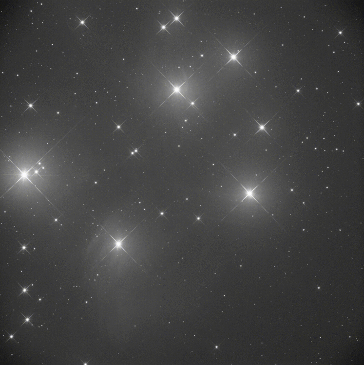

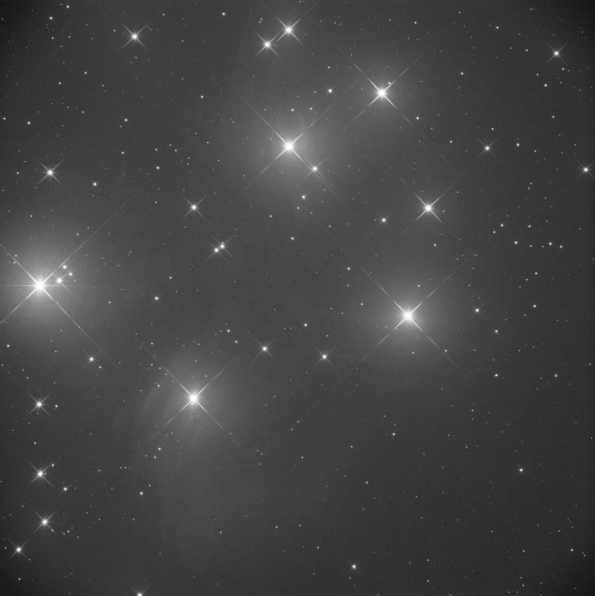

Je commence le traitement d'une mosaïque de M45 et en regardant les brutes de la couche verte, j'ai remarqué un spot qui se déplace au fur et à mesure des prises de vues.
L'objet se situe dans le coin en bas à gauche.
Prise de vue la nuit du 3 au 4 février 2019 entre 22h33 et 00h57 (heure locale) sur TOUL (54)
RA +03 46 11.783
DEC +24 03 39.94
Focale 909mm
Echantillonnage : 1.68
Taille de la vidéo : 4.19Mb
Format vidéo : .mov
https://www.dropbox.com/s/2fsojmvpl3hdfx3/Untitled.mov?dl=0
Si une personne peut m'en dire plus sur cette objet, je suis preneur.
Merci d'avance.
Bonne soirée à tous.

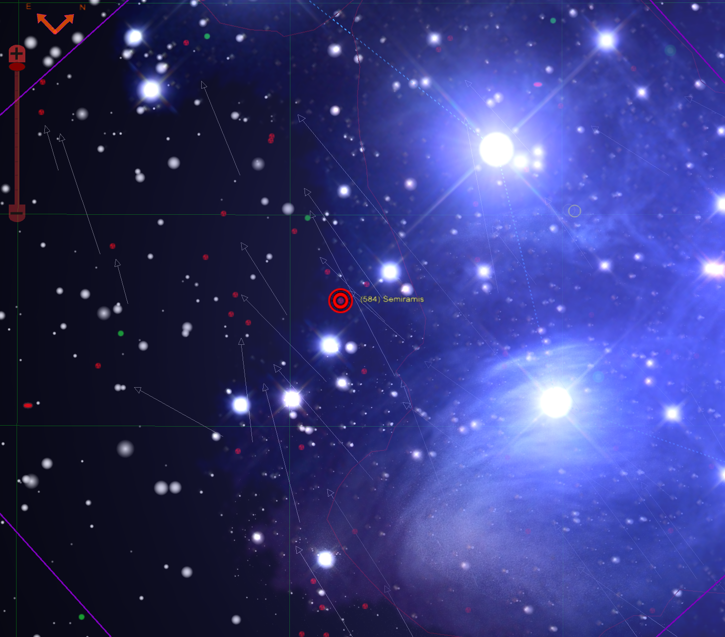

Je viens de découvrir une large base de donnée des astéroïdes sur Minor Planet center implémentable sous TheSkyx pro
https://www.minorplanetcenter.net/iau/MPCORB.html
Après visionnage, je pense à l'astéroïde 584 SEMIRAMIS qui se trouve être une reine légendaire de Babylone. Il s'agit d'un astéroïde de la ceinture principal.
De magnitude 12,58 il est situé à 1,66 unités astronomique de la Terre.
