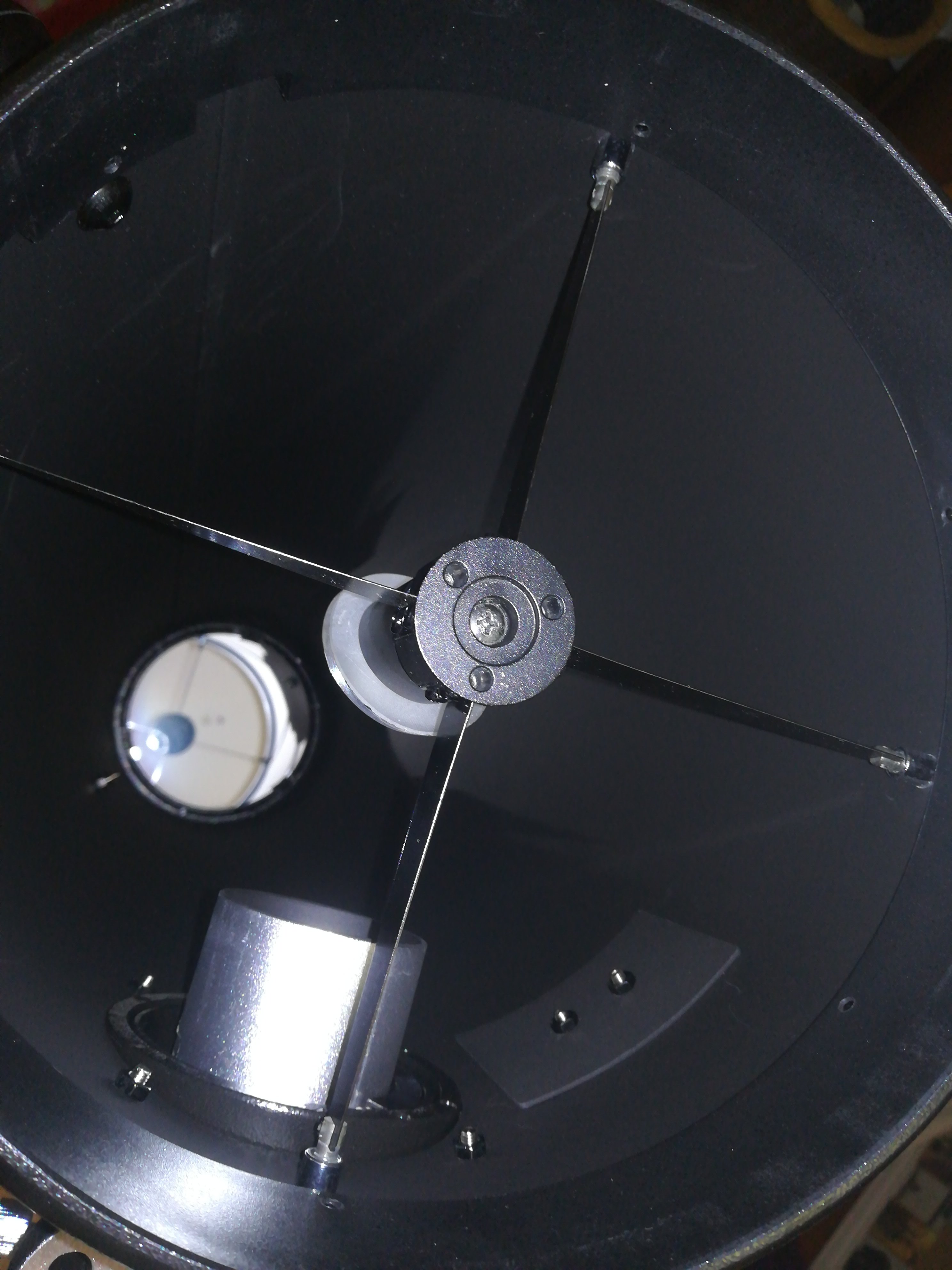

Bref ce soir j'ai décidé de le sortir à nouveau, j'ai fait la collimation quand le téléscope était à température. J'ai énormément galéré à faire cette collimation car lorsque je règle le miroir secondaire (avec les 3 vis à l'avant du téléscope), je remarque que peu importe la vis que je sers ou desserre, l'image qui apparaît dans mon cheshire (qui n'est pas un laser) va toujours bouger dans le même sens. J'ai beau desserrer ou serrer telle ou telle vis, cela va toujours bouger dans le même sens... Bref je bidouille un peu tout, et au bout de 30 minutes de tentatives de collimation acharnées, je décide de toucher à la vis du milieu qui a l'air de desserrer le support du miroir secondaire (je suppose, je ne connais pas trop sa fonction). J'arrive enfin en manipulant cette vis à collimater assez bien mon téléscope. Je regarde de nouveau la lune: et elle est encore floue, peu importe l'occulaire !Pourtant, quand je l'observe sans aucun occulaire à travers le trou où est censé se glisser l'occulaire, elle apparaît nette...

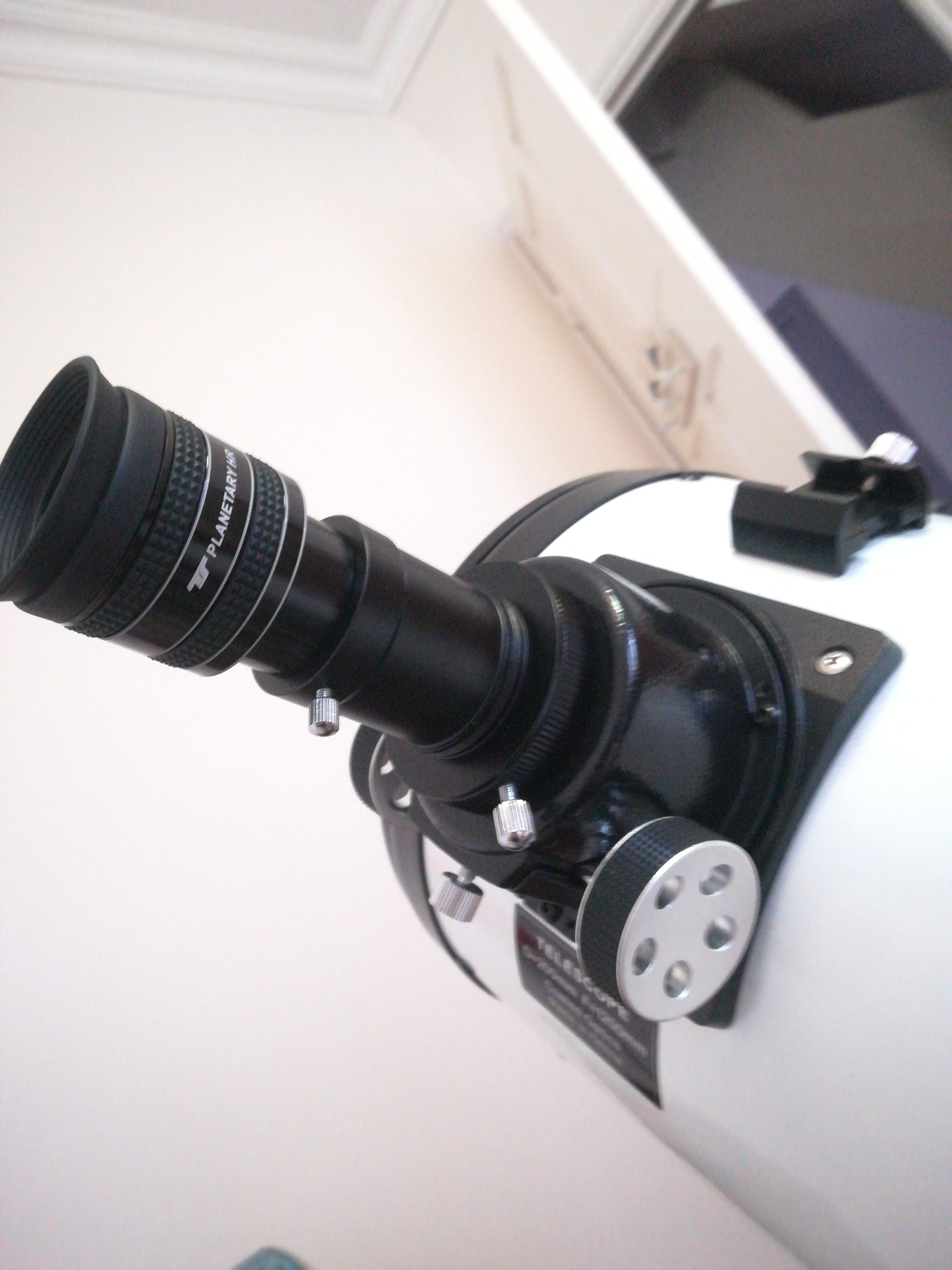

Quand tu vois flou, que tu touches aux molettes de mise au point, tu passes le point focal ou tu es bloqué avant (i.e.: quand tu fixe la lune avec un oculaire de grande focale, le cercle lumineux diminue puis regrossi ou non?)
Peux-tu faire une photo du porte oculaire avec un oculaire tel que tu l'utilise quand tu y vois flou?

Sur un SW200 il y a une bague a intercaler entre le porte-oculaire et l'oculaire ...
En principe on ne touche pas au secondaire sur un instrument neuf qui est réglé d'usine ... sauf si tout est dévissé !!!

Tu dis que ça a marché, ce n'est donc pas un problème d'oubli de bague en plus ou en moins vu que les images sont supposées être nettes, c'est bien  ça ?

Tu as 2 bagues, 1 2"et une 1"1/4. Il ne faut pas les mettre en même temps, sinon la map est impossible, chemin trop long
En effet ! C'est donc comme ça que c'est censé être ? (Photo)
Tout ça pour une simple bague... Désolé du dérangement tout le monde, j'essaierai d'être moins étourdi la prochaine fois...
Je viens de voir le post sur AS, ça semble être le même problème que sur ce post, il y a une photo avec la solution
En effet, c'est le même problème 😅 Dernière question: à la fin de la collimation, faut-il que toutes les vis soient vissées le plus possible ou une vis peut rester complètement desserrée ?
Salut Mathias,
Y'a pas besoin que ce soit serré à mort mais en principe les trois vis poussantes sont faites pour être en appui. Même s'il est vivement recommandé de vérifier la collimation à chaque fois, tu verras que ça ne devrait pas ou très peu bouger d'une sortie à l'autre.
